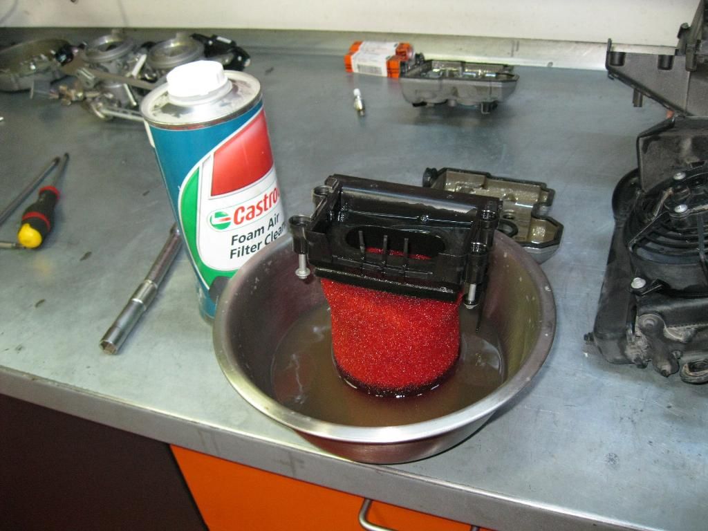

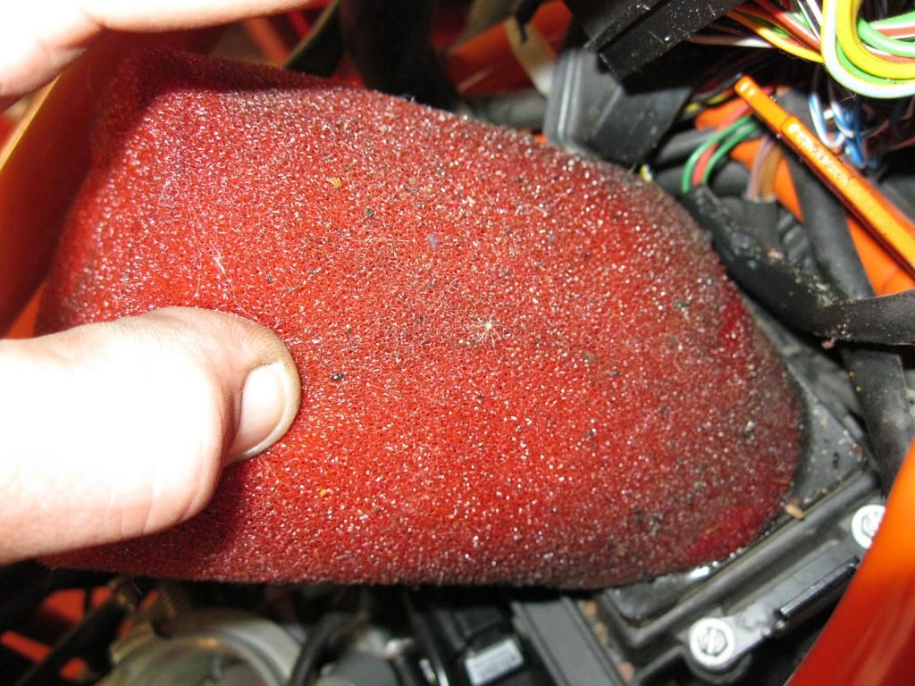

to.we @ Mo, 9. Dez 2013, 10:48 hat folgendes geschrieben:
...........Nach dem Teil sollte man schon ab und an schauen.....
.... nicken ! Zum Reingen habe ich Castrol-Filterreiniger und dann das Castrol Filteröl zum aufsprayen.
http://www.louis.de/_50d05eb411be53ef4c8330b499f9e ....... mp;artnr_gr=10038251
http://www.louis.de/_50d05eb411be53ef4c8330b499f9e ....... r&artnr=10038252
Zum Benzin als Reiniger kann ich nix sagen....hätte Angst das es vielleicht den Schaumstoff angreift unsure !

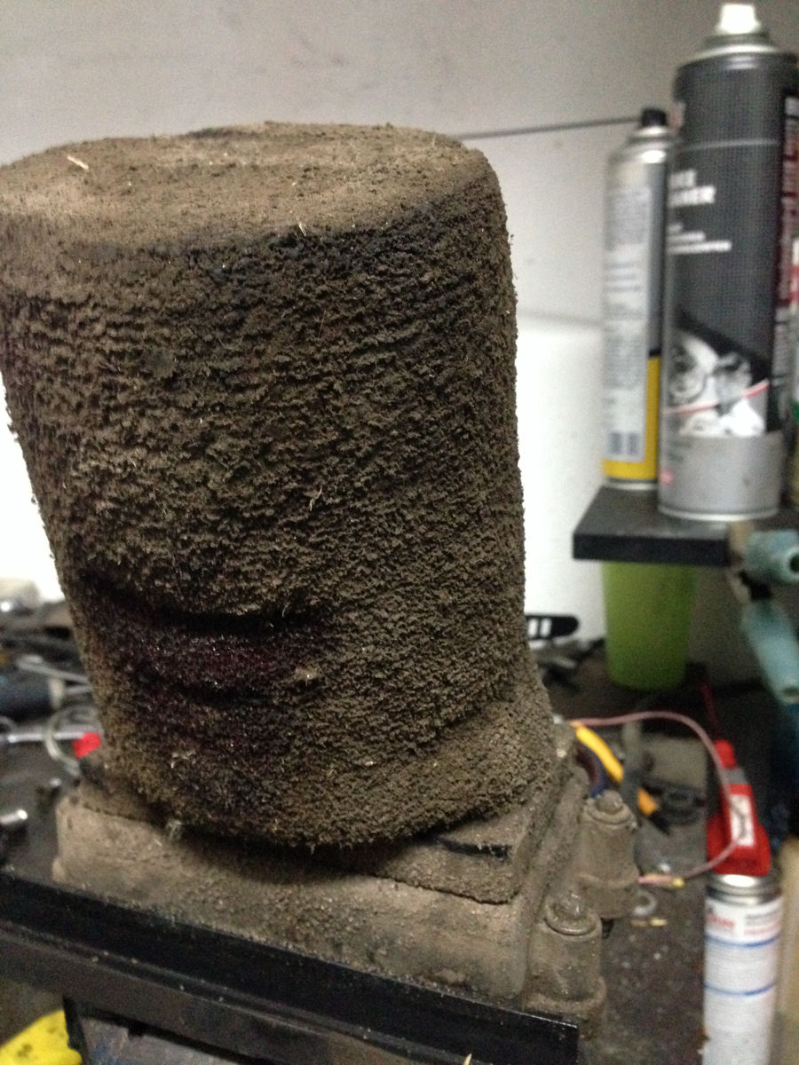

Kann ich nur empfehlen! Seit dem ich das Teil montiert habe, haelt der Originalfilter 3 Jahre.
So sah das Ding nach 1 Woche offroad aus. Damit waere der Originalfilter wohl austauschreif.
