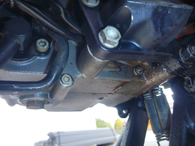

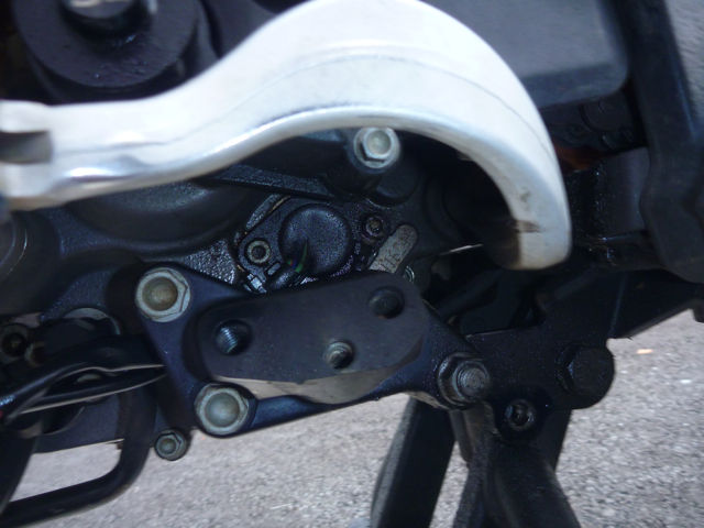

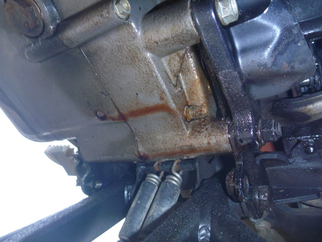

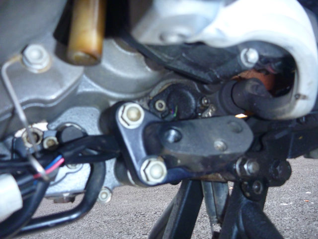

Hallo Zusammen,
hab mich hier lang nicht mehr gemeldet, vor allem weil ich ziemlich problemlos 8 Monate durch Südamerika gekommen bin.
Dummerweise hat der Motor quasi direkt nach der Rückkehr ölen angefangen. Ich hab keine Ahnung wo das her kommt, das Wellenausgangslager ist trocken und auch Risse sind keine zu erkennen.
Der Seitenständer ist versetzt, ergo bin mir sicher dass es hier auch nicht zu einer Überlastung gekommen .
Es scheint als ob aus aus einer schwarzen Abdeckung mit vergossenen kabeln kommt. Ich bin grad echt ratlos! Hatte das jemand schonmal, oder hat jemand ne Ahnung?
Ich hoffe das es auf den Bildern einigermaßen erkennbar ist.

BeitragVerfasst am : Mo, 18. Nov 2013, 22:06    Titel: Re: Motor ölt! Antworten mit Zitat
murdock @ Mo, 18. Nov 2013, 21:32 hat folgendes geschrieben:
O-Ring Gangsensor wäre mein Tip. Kostet keinen €, Schrauben ganz vorsichtig anziehen, nur 6Nm glaube ich.

BeitragVerfasst am : Mo, 18. Nov 2013, 22:13    Titel: Antworten mit Zitat
Jep, würde auch mal den Gangsensor checken.

BeitragVerfasst am : Mo, 18. Nov 2013, 22:20    Titel: Motor ölt Antworten mit Zitat
Hi,
es ist wahrscheinlich der Gangsensor.
Die O-Ring Dichtung drückt sich mit der Zeit platt und wird dann undicht.
Das selbe hatte ich bei meiner @venture auch schon.
Zum Wechsel die Mopete leicht zur rechten Seite kippen, dann läuft auch
kein Öl aus.
Der O-Ring ist leider kein Standardteil, das original bei KTM kostet aber
nur kleines.
Die schrauben für den Gangsensor mit Schraubensicherung und 6 Nm anziehen.
Ausserdem solltest Du den Gangsensor besser mit Silicon (Motordichtung)
einsetzen.
Viel Spass beim Schrauben
Gruß, Thomas

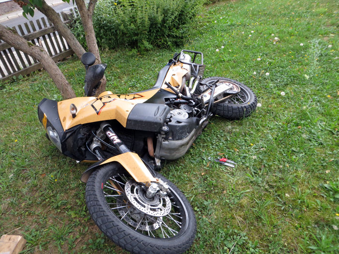

Tippe auch auf den Gangsensor O Ring
der Beitrag von mir wäre nicht nötig da es jetzt schon mehrere vermuten, aber ich habe noch ein Bild vom etwas unkonventionellen, weil unter Zeitdruck, Austausch, kurz vorm Nordlichtertreffen dieses Jahr Mr. Green
 Dateigröße:  179.73 KB
 Angeschaut:  788 mal
