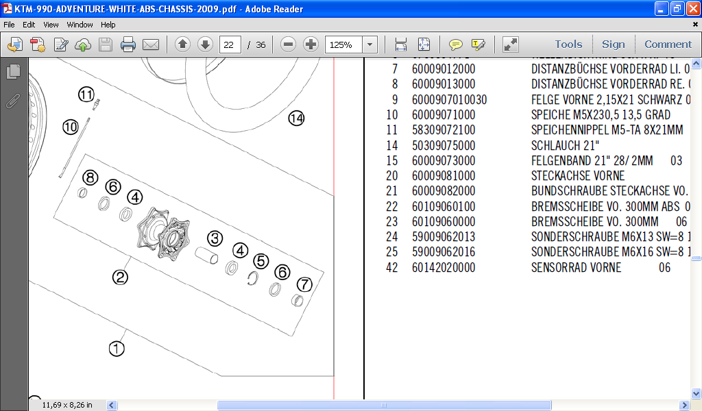

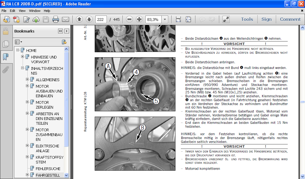

Hey Wer kann helfen?
Hab das Vorderrad ausgebaut,Zwecks neuer Pelle.
Hab auf der rechten Seite eine Distanzhülse im Lager.
Hab für die linke Seite einen konischen Ring,weiß aber leider nicht ob da auch noch ne Hülse hin gehört.
In ner Explosionszeichnung sieht mann das leider nicht.
Weiß jetzt halt nicht ob ich ne Hülse verloren habe.
Danke im Vorraus Gruß Dieter
kretabikerOffline
Anmeldungsdatum: 01.09.2008
Beiträge insgesamt: 6067
BeitragVerfasst am : So, 25. Aug 2013, 10:48    Titel: Antworten mit Zitat
....vielleicht hilft Dir das!
 Dateiname:  2013-08-25_123851.png
 Dateigröße:  97.06 KB
 Heruntergeladen:  614 mal
 Dateiname:  2013-08-25_124719.png
 Dateigröße:  273.09 KB
 Heruntergeladen:  655 mal

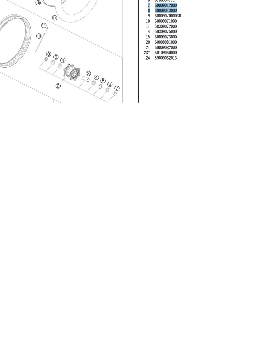

BeitragVerfasst am : So, 25. Aug 2013, 10:51    Titel: Antworten mit Zitat
Links der Breite, rechts der Schmale:
7 60009012000 DISTANZBÜCHSE VORDERRAD LI. 03 1
8 60009013000 DISTANZBÜCHSE VORDERRAD RE. 03
Sonst kommt da nichts mehr rein, ausser die Steckachse und die Mutter.
Gruss, M.
