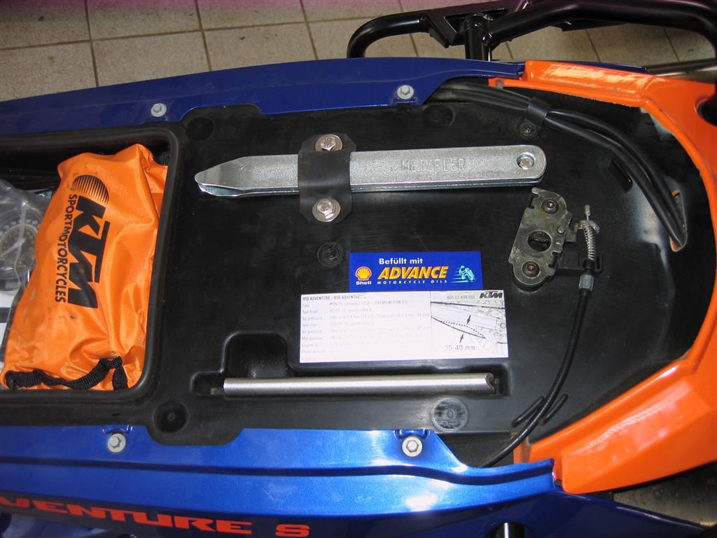

habs mir zwar noch nicht angesehen aber vielleicht kommst Du mit nem Schraubenzieher oder so durch die Öffnung hinten wo die Kabel rein gehen. Und kannst dann evtl. den Hebel auf drücken gruebel
Mann, ist die sauber blink blink blink
Aber diesen Lösungsansatz hätte ich auch vorgeschlagen! nicken

das Bild ist schon älter.

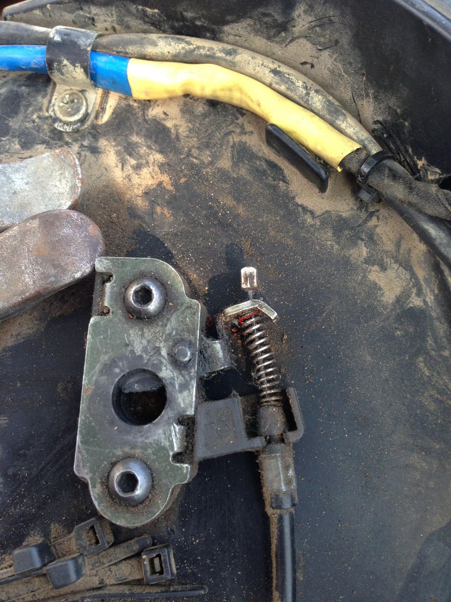

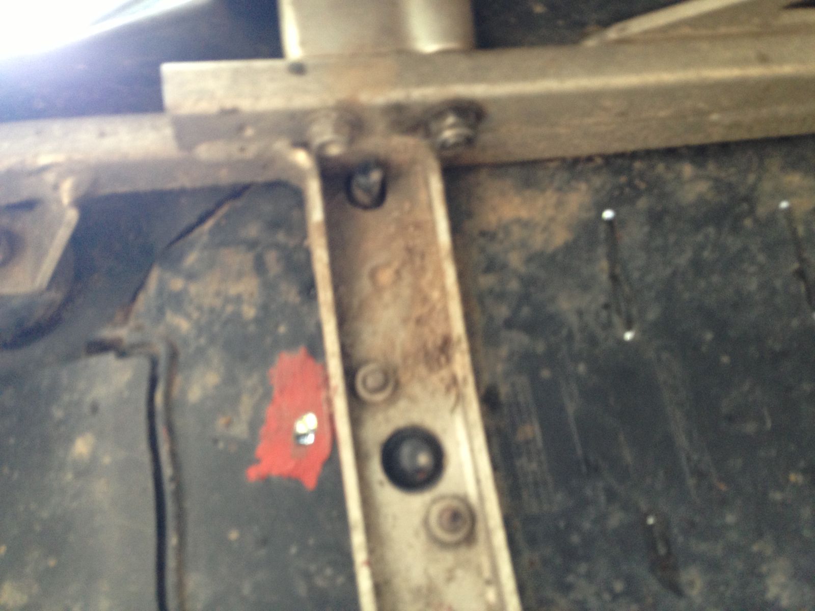

Habe mal ein Loch von unten durch das Plastikteil gebohrt, so kriege ich das zur Not mit nem Schraubendreher auf. Aber fuer dich kommt der Vorschlag wohl zu spaet, den genauen Punkt triffst du von unten nicht. Also: Sad

ich mach spaeter mal nen pic

Ts Ts Ts, das ist aber viel schmutziger als beim Backes Mr. Green

Kann nicht sein! Erst letztes Jahr gruendlich geputzt!
