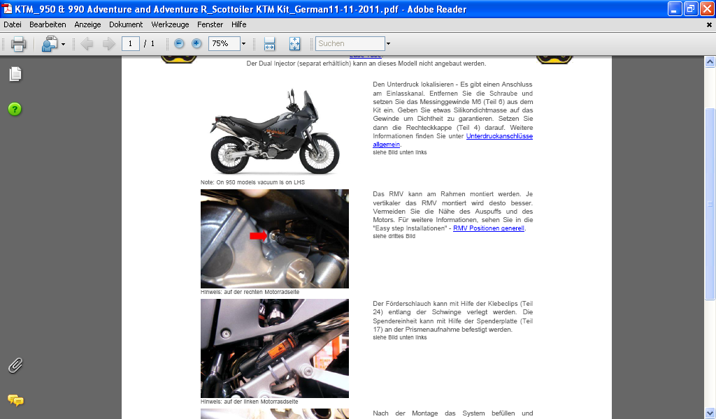

Hab den Scotty auch in der Garage liegen. Der nächste Winter kommt bestimmt. Die Einbauanleitung habe ich auch studiert. Muss der Tank dazu tatsächlich runter? Fahre den Safaritank. Hat evtl. jemand den Anschluss mit angwbautem Tank gemacht?

Seit jahrzehnten fahre ich den Oiler....niemals Probleme, immer zufrieden! Smile
@Alpenfan:
Der rechte Tank muß runter! Der Anschluß für den Unterdruck sitzt hier, siehe 2tes Foto!
