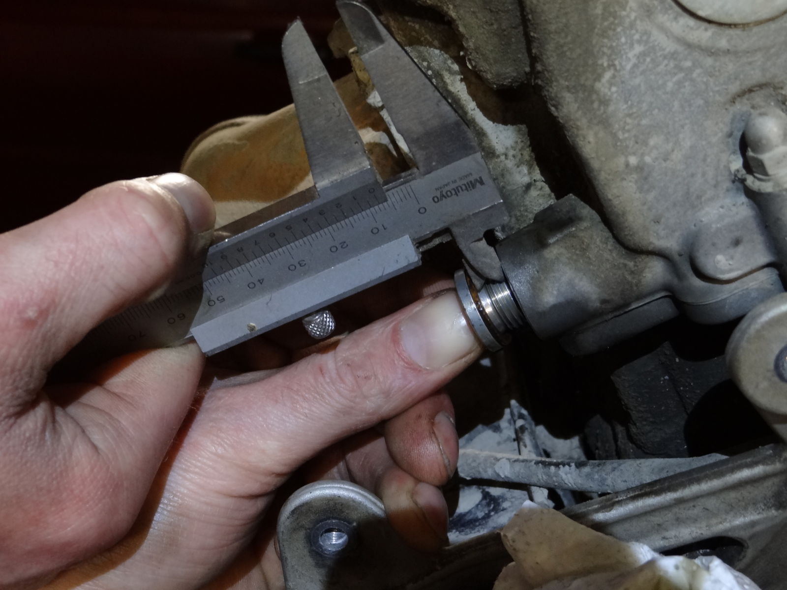

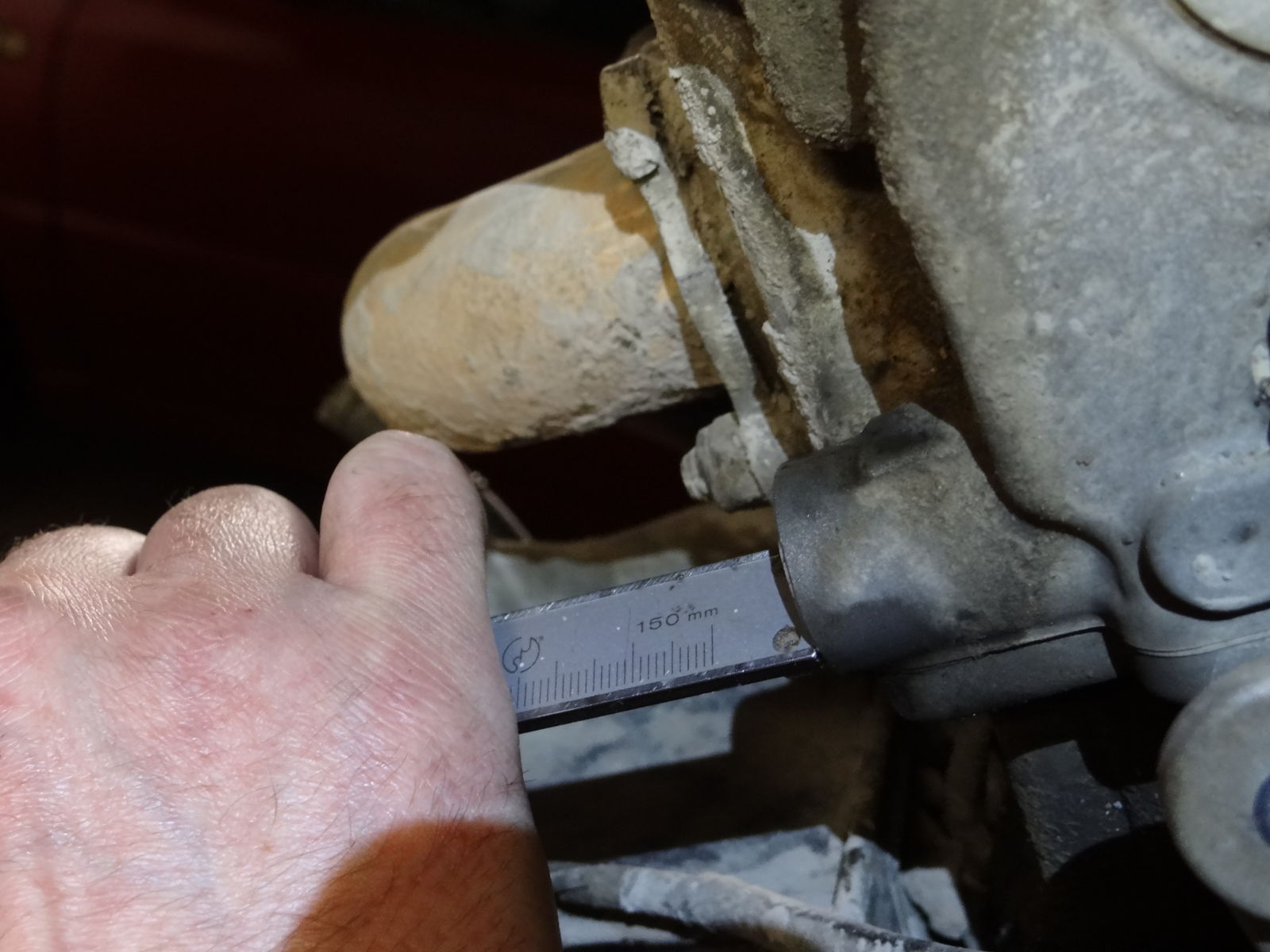

Guten Abend zusammen,
meine Kati rasselt auch auf der linken Seite. Heute hab ich dann die Inspektion angefangen und mal den Steuerkettenspanner vom vorderen Zylinder ausgebaut. Da leider kein neuer Dichtring da war hab ich den Abstand (wie in der Anleitung beschrieben) gemessen und hab ca 6,5mm.
Könnte das die Ursache für das rasseln sein? Wenn ja was ist die Teilenummer von der längeren Schraube. Bei KTM Versand gibts scheinbar nur die Originale. Question Auf dem Foto sinds zwar 7,5mm da lag die Schraub aber mit dem Gewinde an. Rolling Eyes
Wenn ich ohne Schraube messe komme ich auf 4mm Tiefebevor ich die Feder anfange zu drücken.
Schonmal Danke für eure Hilfe.
Gruss Sascha

OstMarkusOffline
Anmeldungsdatum: 24.01.2004
Beiträge insgesamt: 3396
KTM 790 Adv R
 →  40.000 km
BeitragVerfasst am : So, 11. März 2018, 22:11    Titel: Antworten mit Zitat
schau mal hier: http://forum.lc8.info/viewtopic.php?t=32439&highlight=steuerkettenspanner
