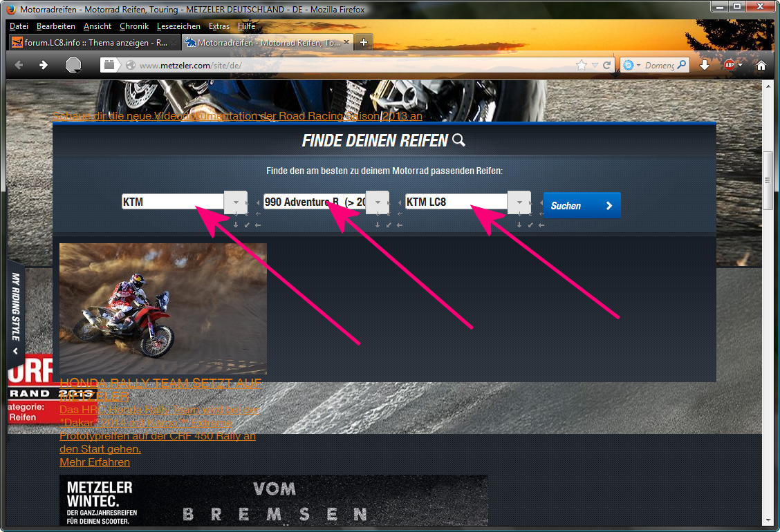

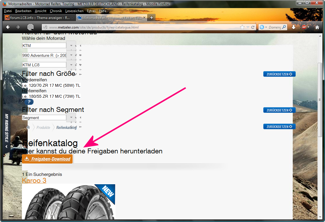

Kann mir jemand schreiben wo ich Reifenfreigabe bei Metzeler finde?
Ich kann auf deren Homepage nichts finden.
http://www.metzeler.com/site/de/
Danke Pauke
kretabikerOffline
Anmeldungsdatum: 01.09.2008
Beiträge insgesamt: 6067
BeitragVerfasst am : Sa, 18. Jan 2014, 14:31    Titel: Antworten mit Zitat
....zuerst snapshoot 1.......dann snapshoot 2....
 Dateigröße:  903.25 KB
 Angeschaut:  5890 mal
 Dateigröße:  628.16 KB
 Angeschaut:  6008 mal
paukeOffline
Anmeldungsdatum: 18.12.2013
Beiträge insgesamt: 18
1190 Adventure T
 →  12.000 km
BeitragVerfasst am : Sa, 18. Jan 2014, 14:47    Titel: Antworten mit Zitat
Danke , leider gibt es keine Reifen für die 1190 von Metzeler.
