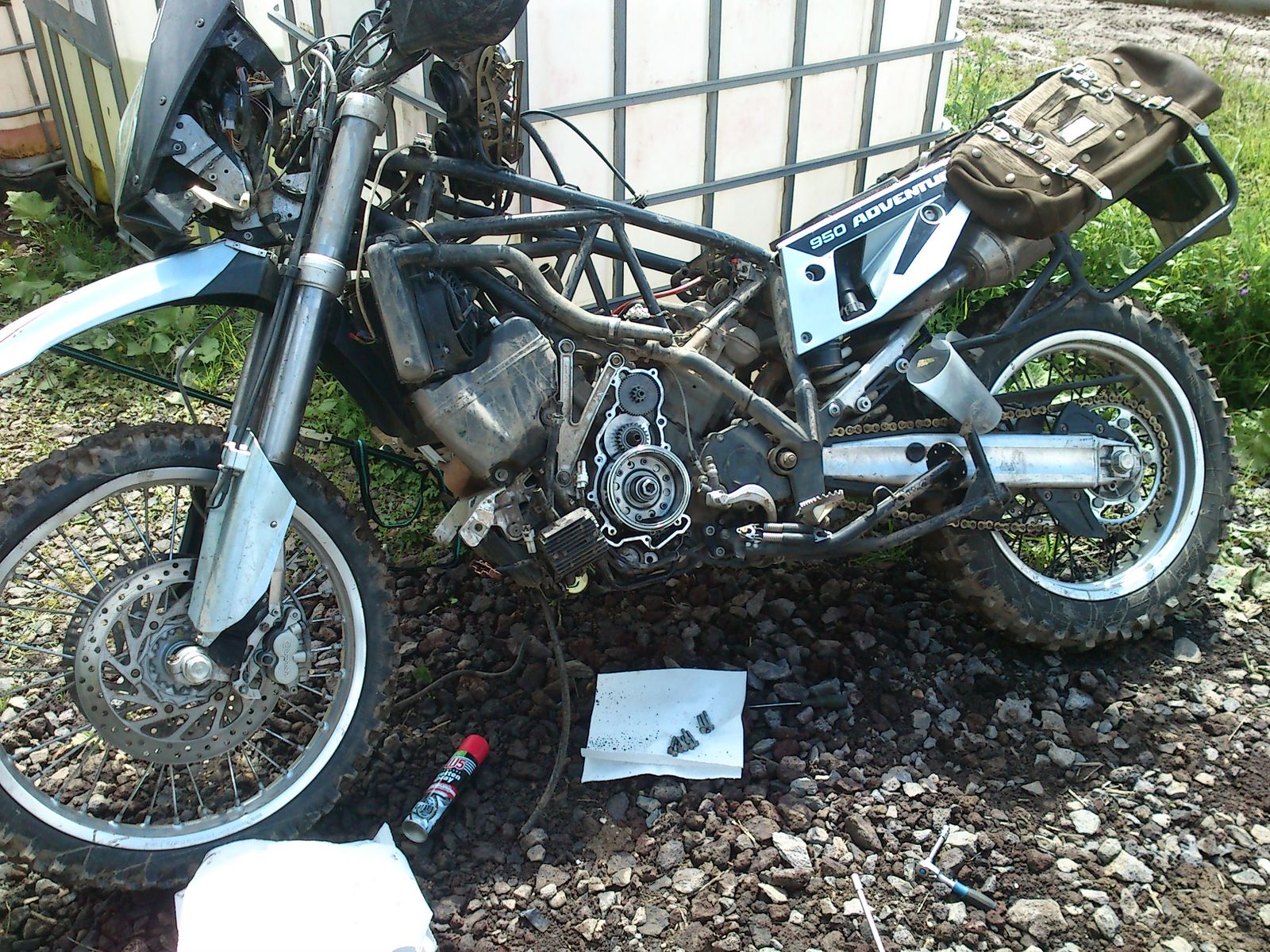

So liebe Leute,
da sich der Olli in Winningen beim Forumsrennen den ersten Tag im Dreck nur mit dieser scheiß Bastelei um die Ohren geschlagen hat, nicht fahren konnte und doch nix dabei raus kam, hab ich mich mal dieser Sache angenommen.
499€ ausgegeben und in kürzester Zeit den Freilauf durch ein neues Teil ersetzt.
Oben ohne ist zwar schön, aber lieber sind mir da weibliche Rundungen

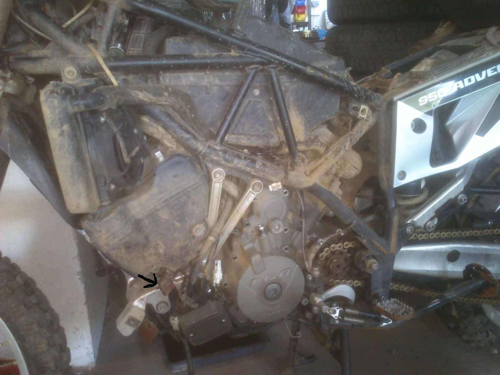

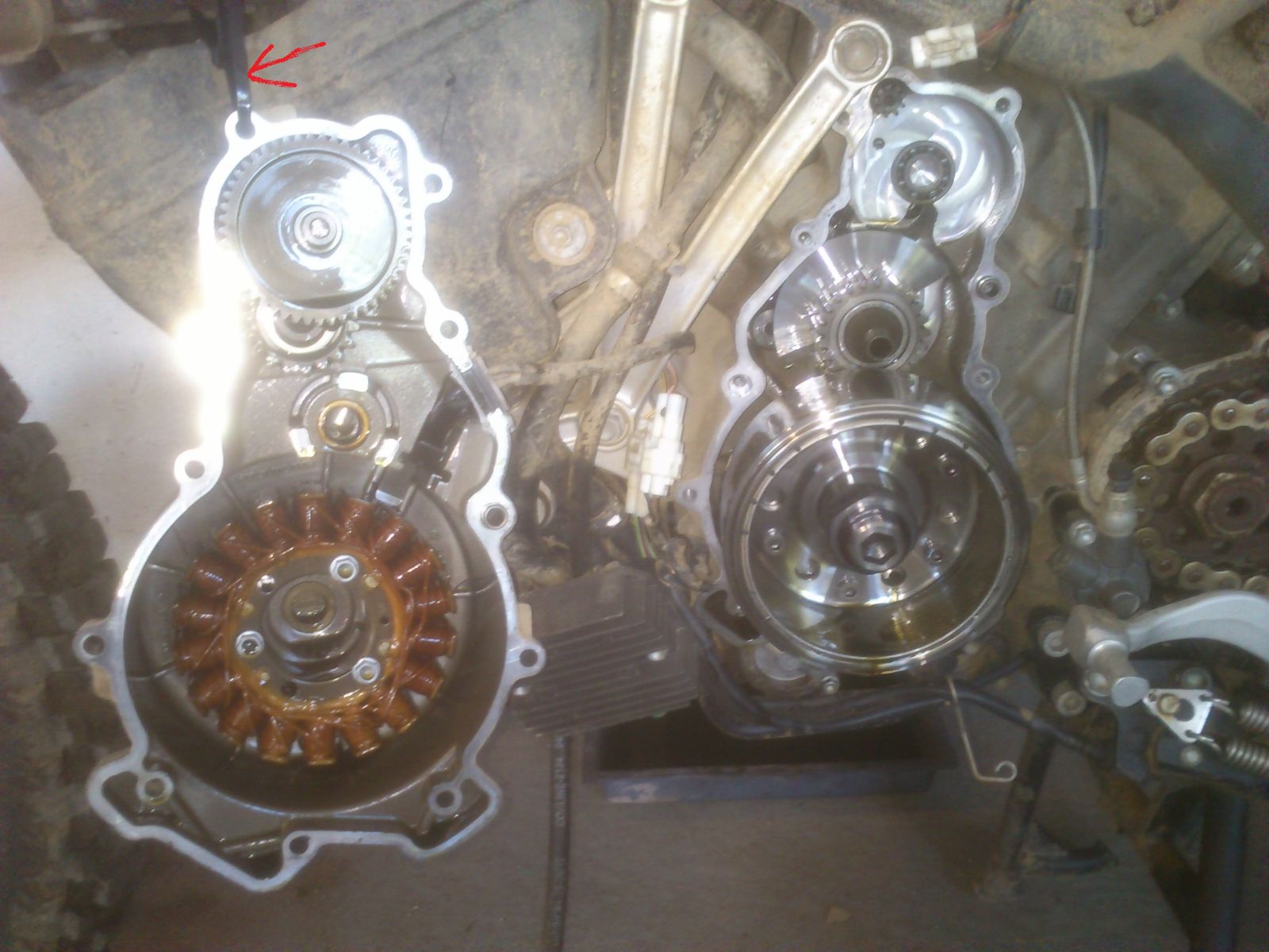

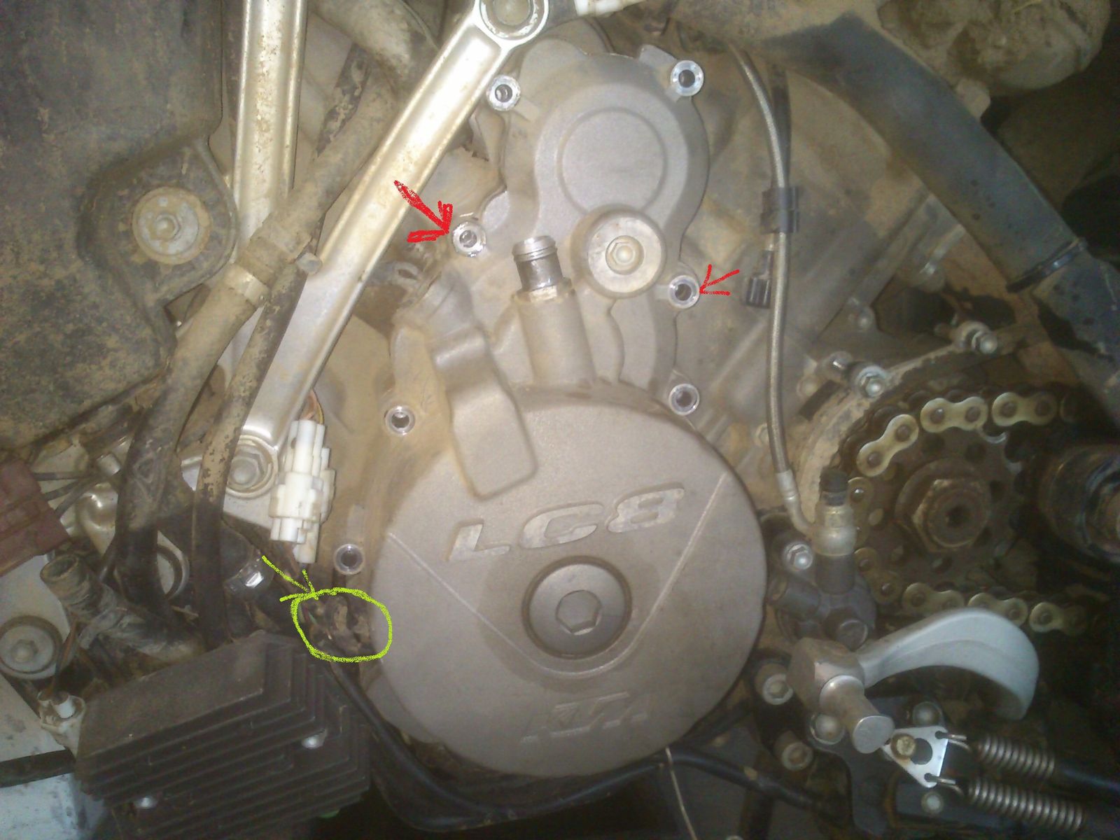

Baue er alles ab um an den Deckel gut rann zu kommen.
Den Vierfachstecker (schwarzer Pfeil) der an dem Kabel Hängt trennen und ein bisschen Richtung des Deckels schieben.

Es empfiehlt sich den schwarzen Plaste Schlauchhalter (grün markiert) zu entfernen um den Deckel besser ab zu bekommen.
Die zwei Schrauben die in die Löcher mit den roten Pfeilen kommen sind etwas länger.
Die unteren drei ebenso

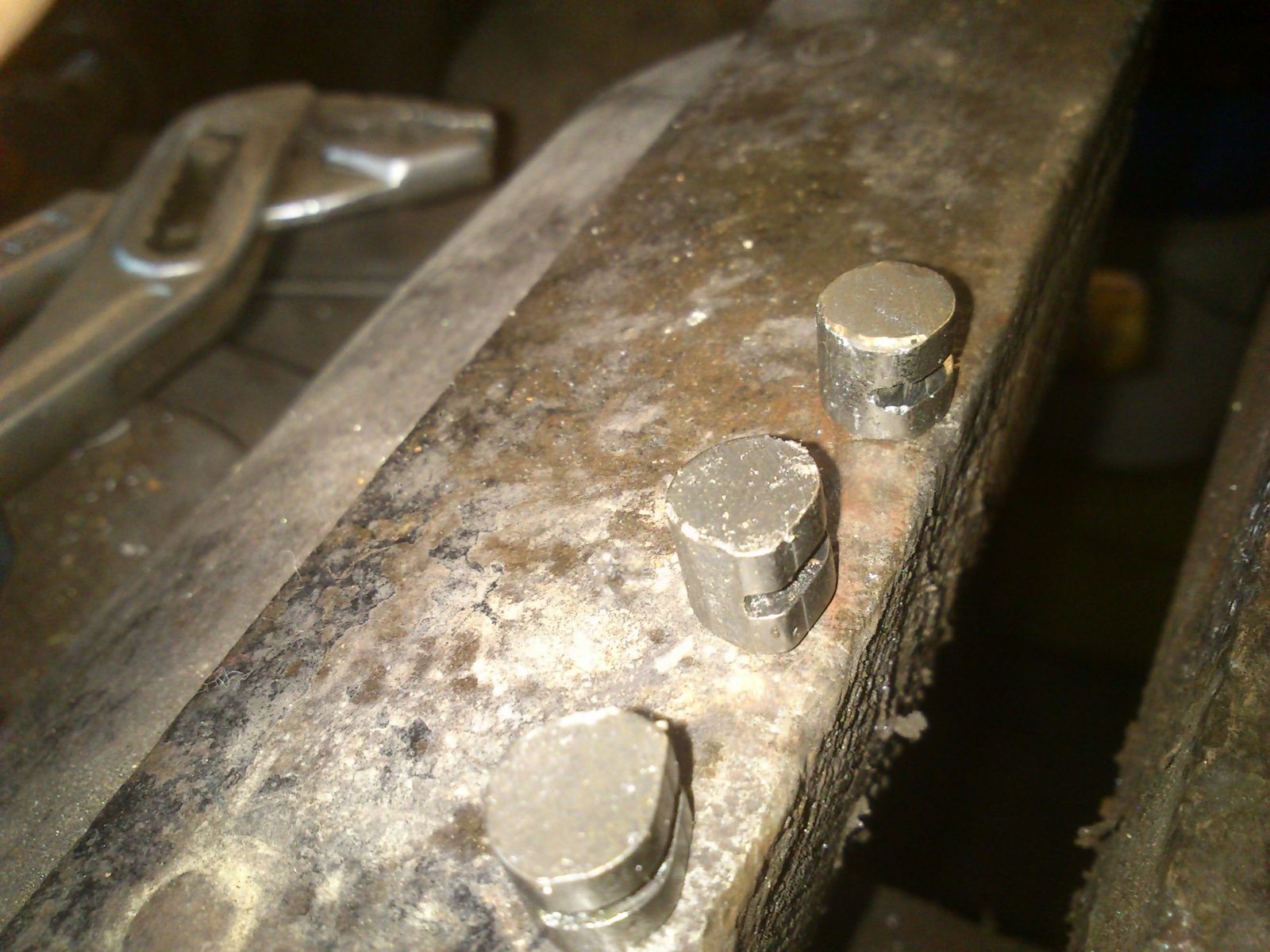

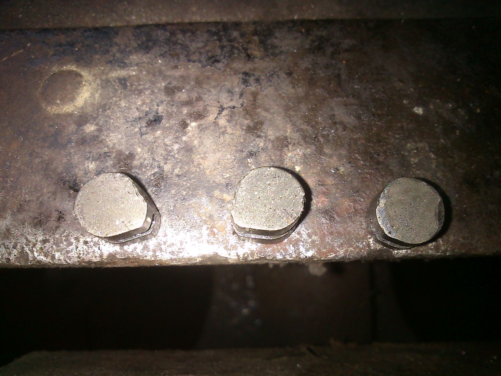

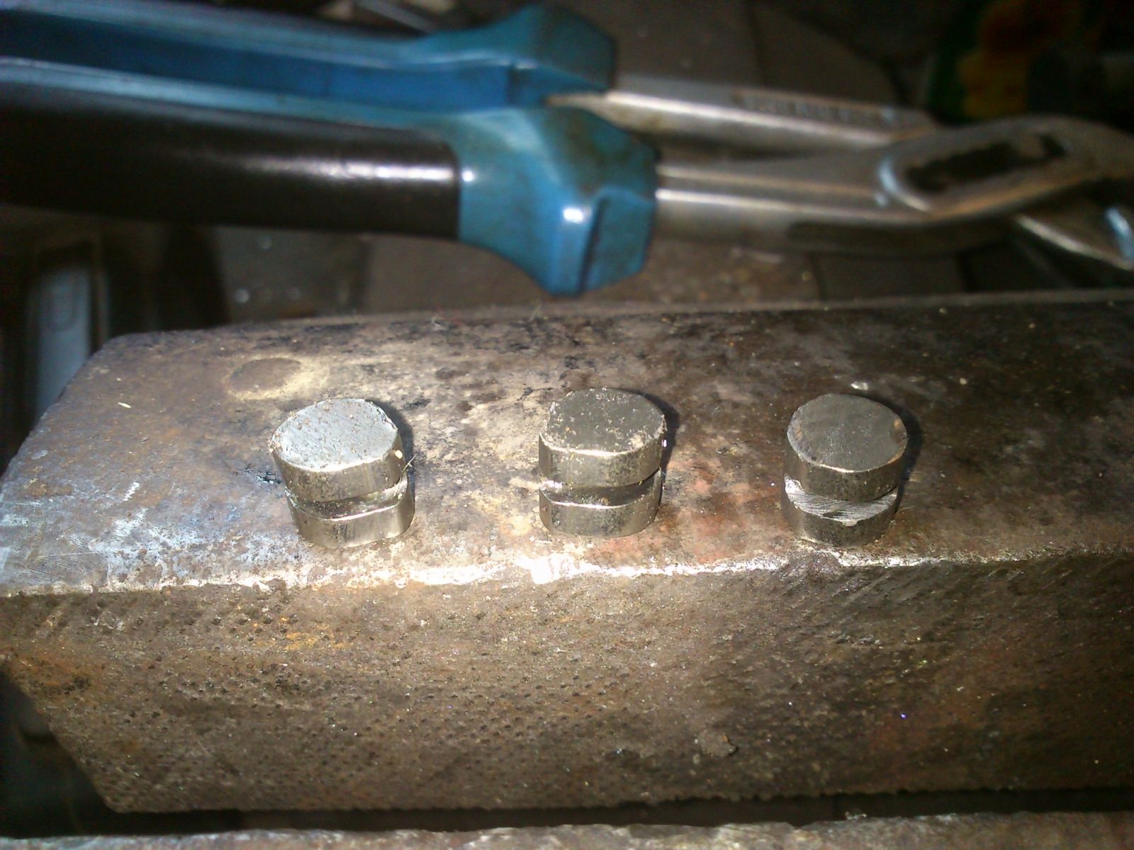

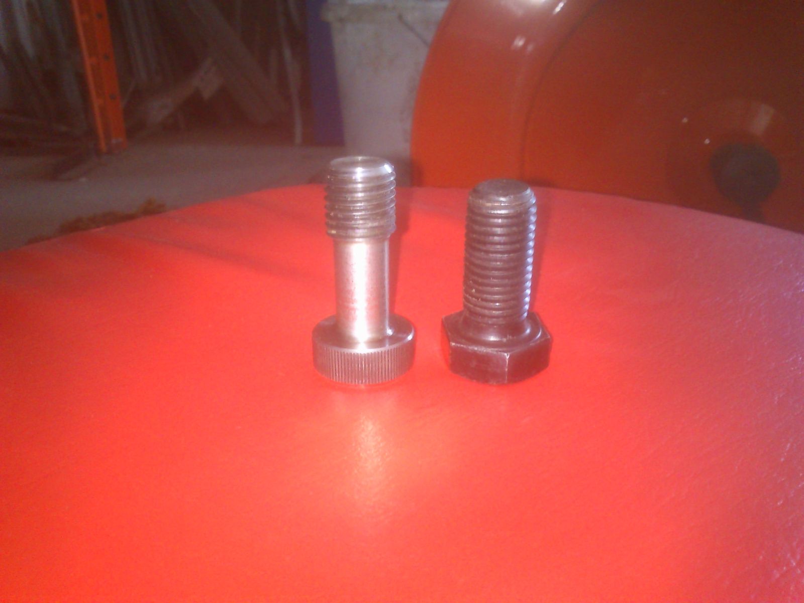

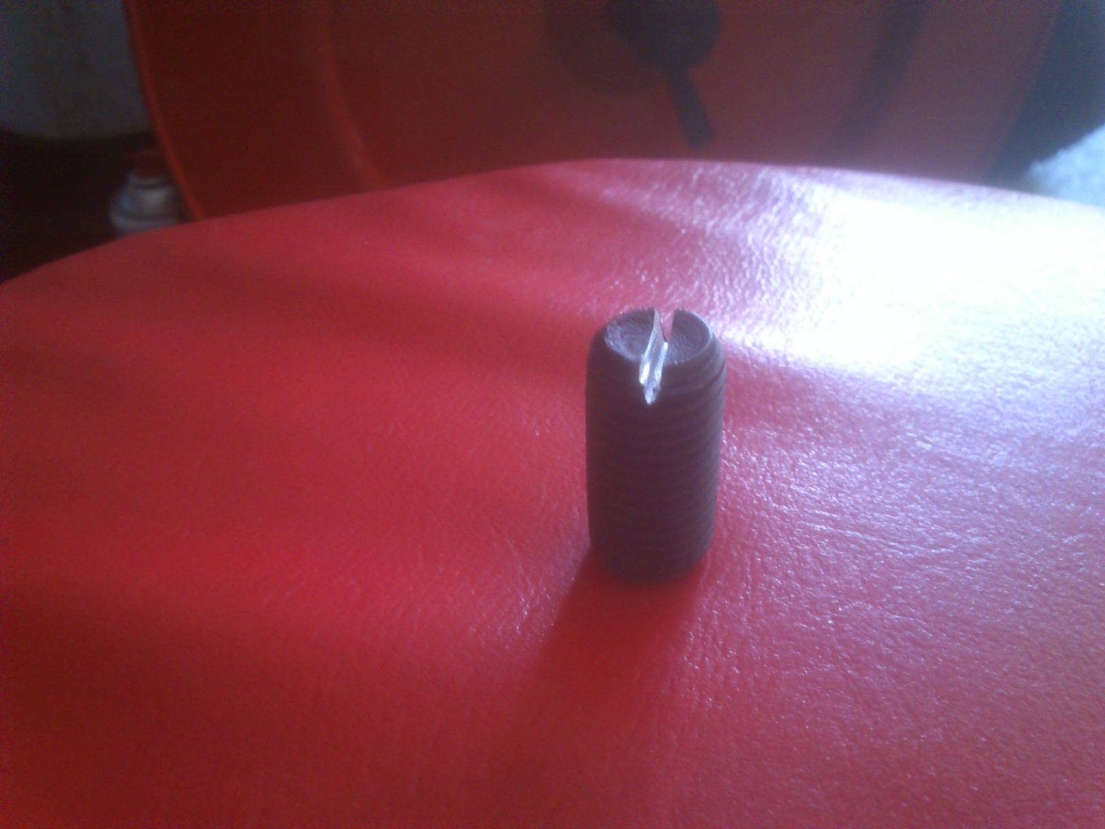

jetzt hast´se zwar raus, muss aber wieder was rein.
also Schraube gekauft abgeschnitten und einen schlitz rein geflext zum neidrehn
 Dateigröße:  121.75 KB
 Angeschaut:  1071 mal

oder kaufe er sich gleich eine Madenschraube
 Dateigröße:  121.8 KB

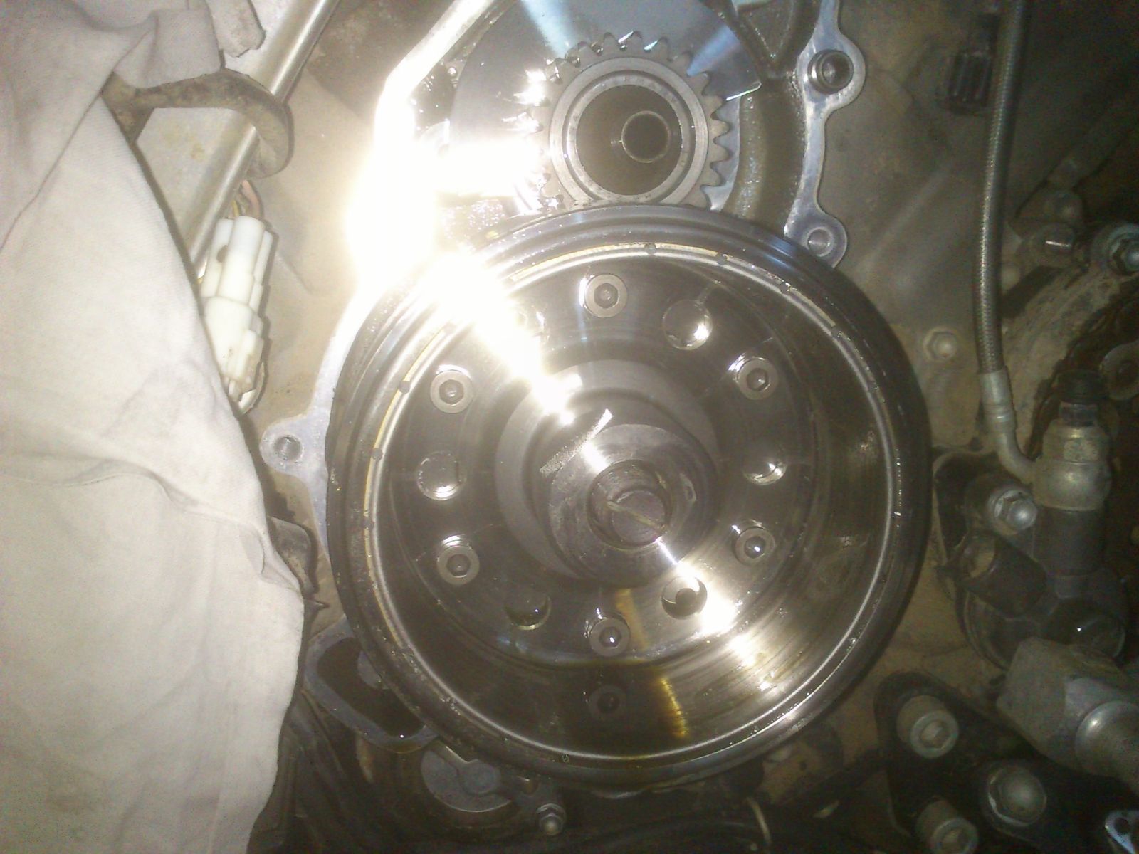

soweit rein drehen bis es fast bündig mit der Kurbelwelle ist
 Dateigröße:  195.18 KB
 Angeschaut:  1077 mal

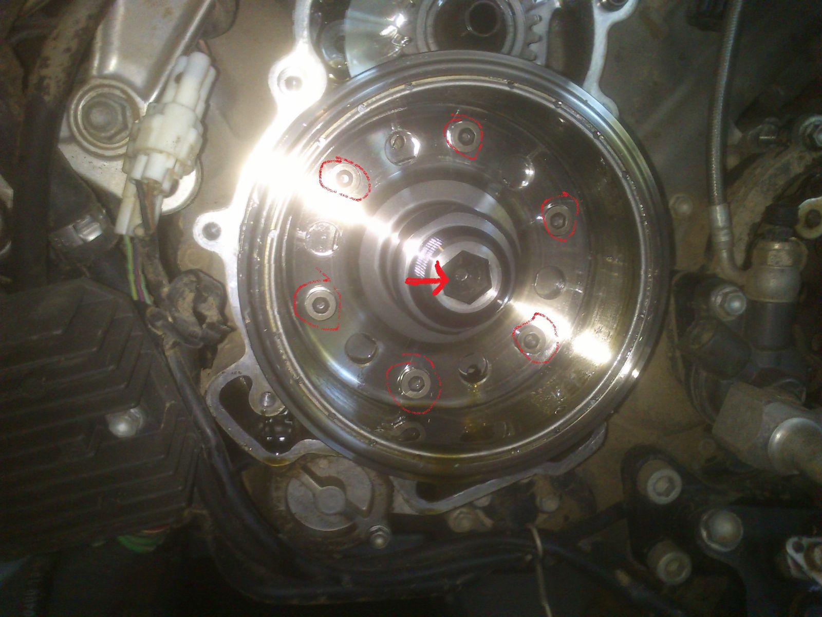

BeitragVerfasst am : Mo, 1. Jul 2013, 19:47    Titel: Antworten mit Zitat

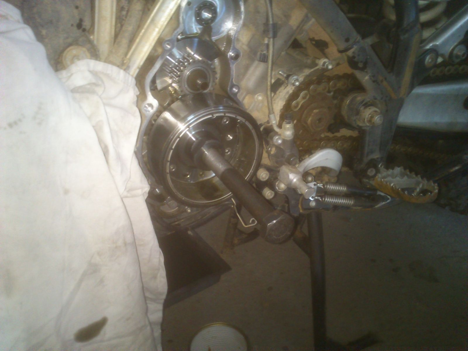

Bevor du überhaupt mit alle dem anfängst, besorg die lieber erst mal eine Schraube M20x1.5 mit einer härte von mindestens 10.9 um den Rotor abzuziehen.
Kostet so um die 15€
 Dateigröße:  147.66 KB
 Angeschaut:  1107 mal
...rettet den Wald, esst mehr Spechte...

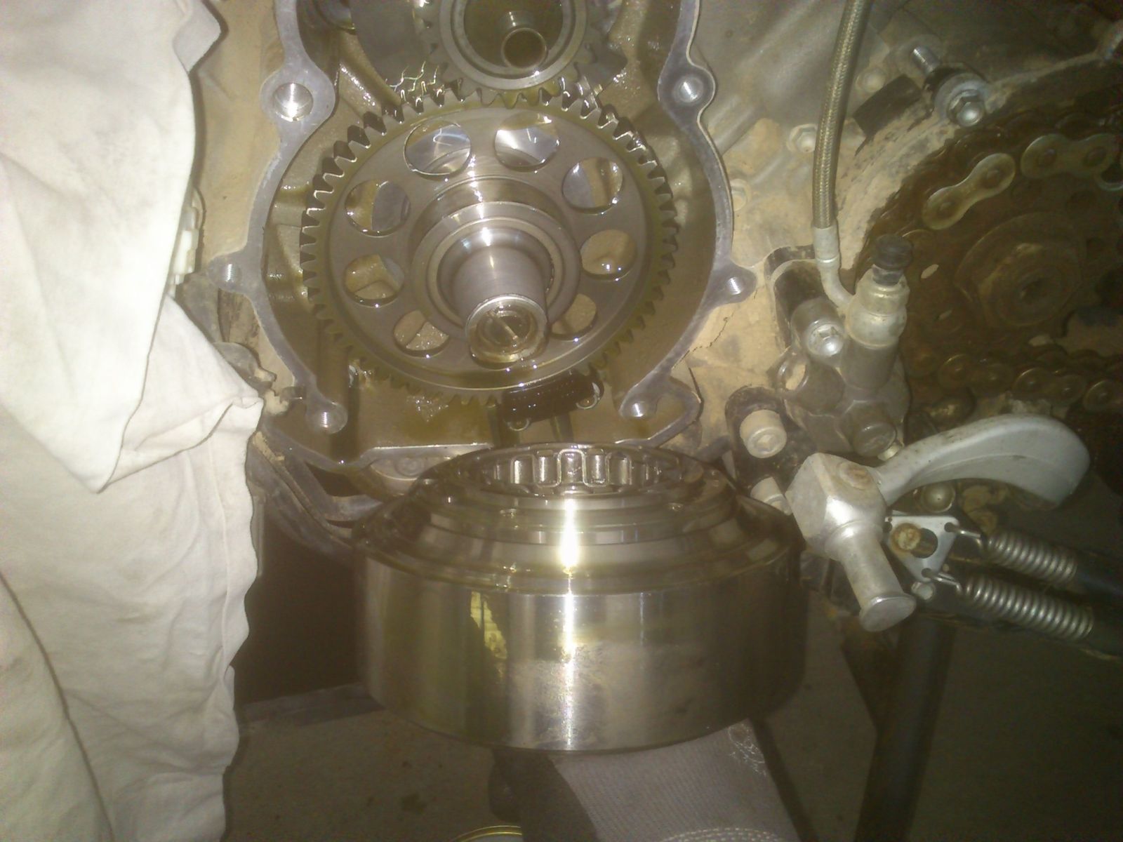

BeitragVerfasst am : Mo, 1. Jul 2013, 19:49    Titel: Antworten mit Zitat
Wieder den Schlagschrauber mit´ner 30ér Nuss rotieren lassen bis dir der Rotor in die Arme fällt
 Dateigröße:  171.16 KB
 Angeschaut:  1035 mal

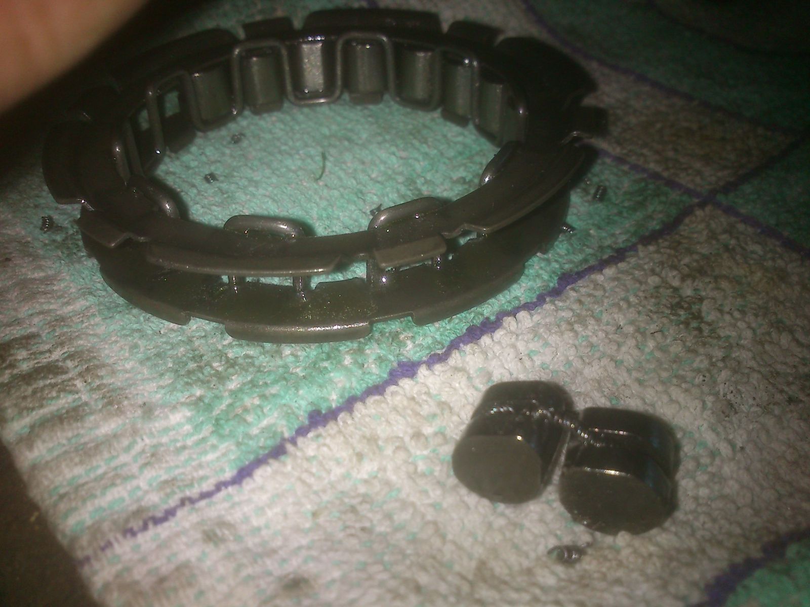

Viele viele Federteile die einst eins waren und um die kleinen Nocken als Halterung gespannt waren
 Dateigröße:  223.81 KB
 Angeschaut:  1061 mal
 Dateigröße:  198.46 KB
 Angeschaut:  1025 mal

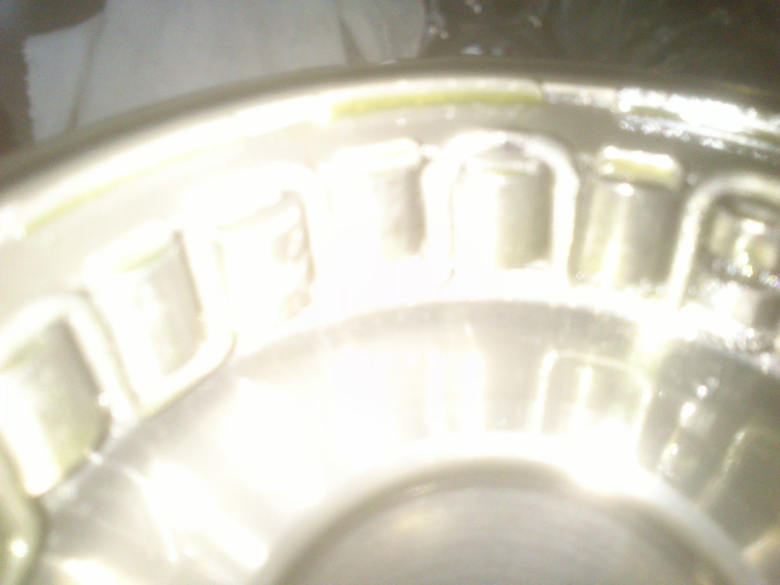

BeitragVerfasst am : Mo, 1. Jul 2013, 20:01    Titel: Antworten mit Zitat

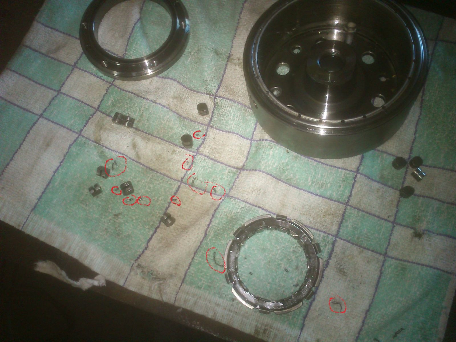

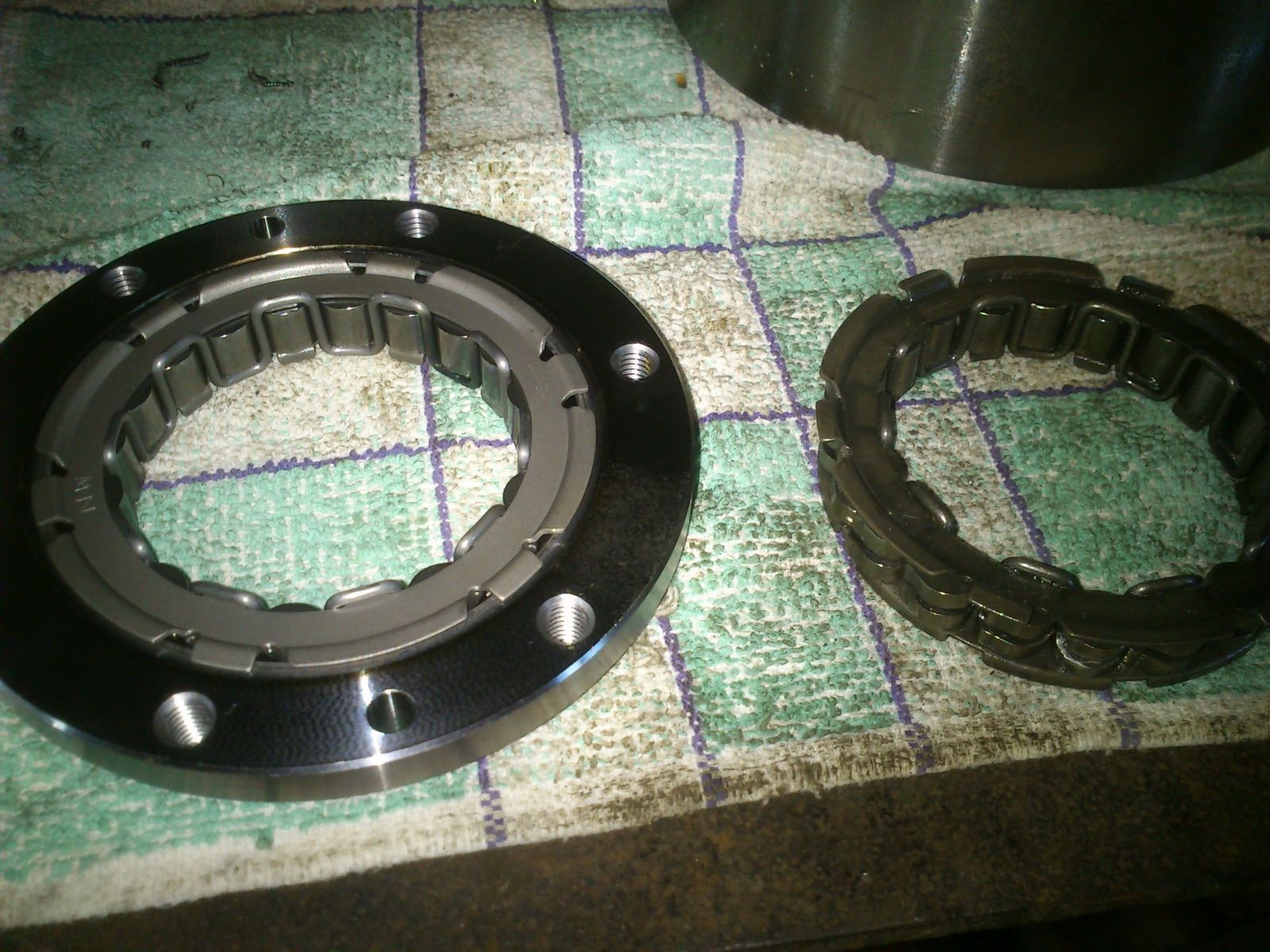

Alle zerkratzt mit Ausbrüchen oder schon rund gelutscht
Ich hab erst mal alle mit dem Dremel bearbeiten müssen sodass alle überstände weg sind und es in der Nut auch glatt ist.
 Dateigröße:  250.17 KB
 Angeschaut:  1034 mal
 Dateigröße:  236.38 KB
 Angeschaut:  1026 mal
 Dateigröße:  267.41 KB
 Angeschaut:  995 mal

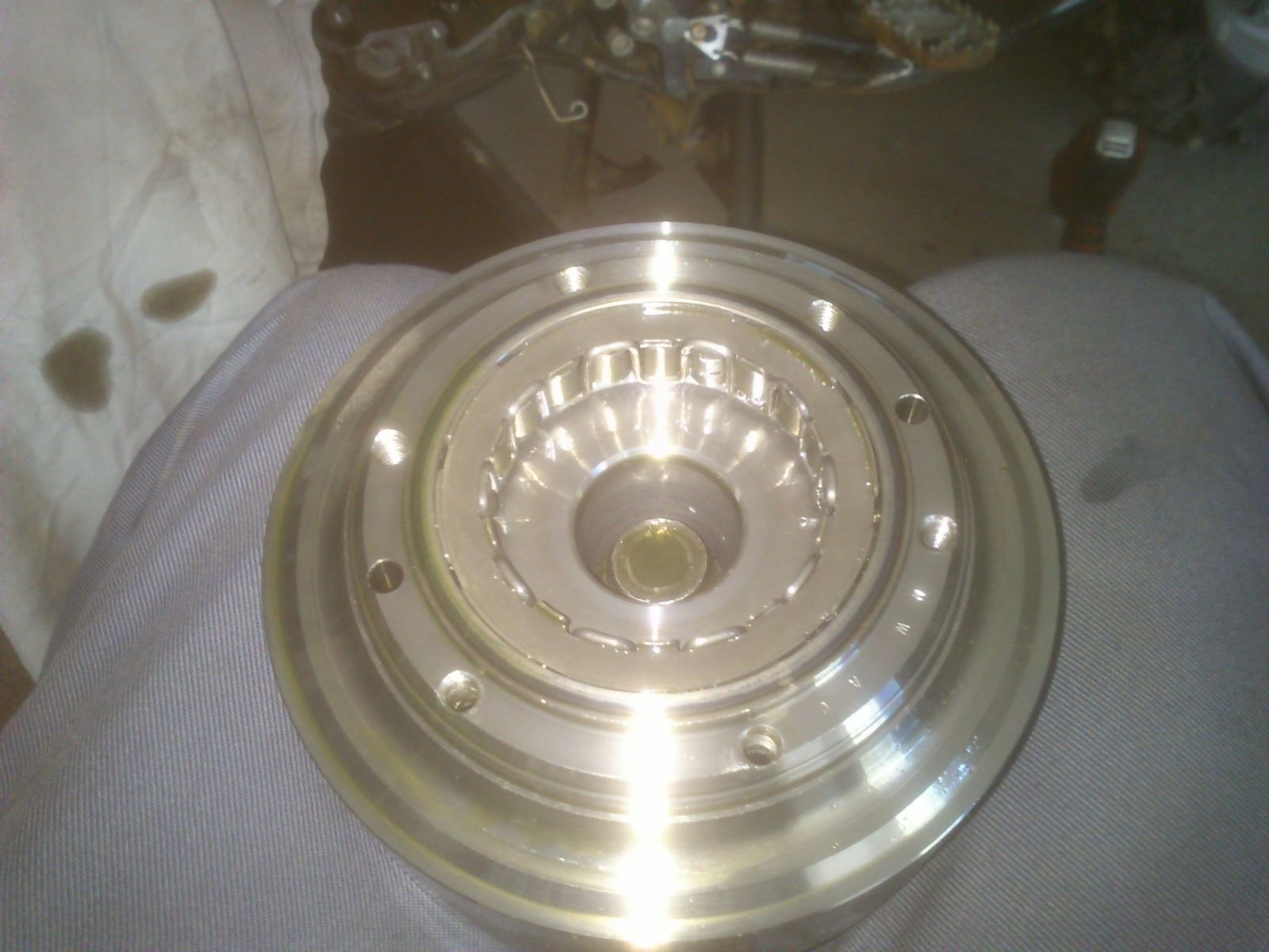

Eigentlich brauche ich ja nur das kleine
und nicht dieses globige Teil im Hintergrund was diese Geschichte so teuer macht.
Leider ist´s nicht einzeln zu haben
