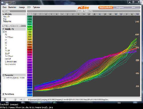

Bei der Tour 2012 im Pamir hatte ich Probleme mit der KTM. Sie ging in Höhen von >4000 Meter aus konnte aber sofort wieder gestartet werden das Thema hatte ich hier schon mal beschrieben.
In diesem Jahr habe ich mir vorgenommen auf Fehlersuche zu gehen. Der einzigste Fehlercode der mal ganz kurz zu sehen war, Fehlfunktion Lamdasonde vorderer Zylinder.
Ich habe das Mapping meiner KTM ausgelesen. Es werden keine Fehler angezeigt.
Meine Frage,
kann man anhand des Mapping Fehler oder ungereimtheiten erkennen und
gibt es eine einfache Deutung der Kurven im Mapping? Bei dem Mapping meiner KTM macht die eine Kurve so einen komischen Knick.
Das Mapping ist aus dem Jahr 2006 (Kaufdatum der KTM) und wurde nie verändert.
Wenn ich mir andere Mappings, die im Netz verfügbar sind ansehe, sieht man soetwas nicht.
Kann mir da jemand helfen????????

Die Kurven sind ja nur eine Darstellung des Mappings im Graph. Für mich sieht das so aus als ob das ein Knick beim Vollgasstellung ist um im zulassungsrelevanten Meßbereich Leistung wegzunehmen, und nur da.
Frag doch mal den freundlichen, der kann dir gewiss Akra-Mapping o.ä. draufspielen.

neenee das sieht nicht gut aus.
spielt dir mal sofort das 07er mapping auf. Wink
die kurven stellen ja nur die zahlenwete grafisch dar. da stimmt in deinem mapping was ganz und gar nicht. blink

wo bekomme ich das her außer beim Schrauber des Vertrauens

Hier wenn du mit TuneEcu das Mapping baufspielen kannst
http://www.tuneecu.com/KTM_Tune_list.html
Wenn du uns wissen lassen würdest welches Motorrad du fährst könnte man das Map hier posten. dry

er fährt eine 2006er 990@ mit 50.000km
Wink
BeitragVerfasst am : Do, 27. Jun 2013, 8:12    Titel: Antworten mit Zitat
Soweit ich weiß, kann man bei der 2006er das Mapping nicht so einfach verändern und neu aufspielen, sondern muß den ungesockelten Chip austauschen.

Ich weiss zwar nicht wo Du die Info her hast, aber bei meiner 2006er hat es sowohl mit TuneEcu als auch beim Smile prima funktioniert ohne Chiptausch oder sonstwas.
@Tommy: Dass Deine @ im Pamir mal Lambdasondenfehler hatte, lag bestimmt nicht am Mapping. Das hatten unsere auch in der Gegend. Das lag mit hoher Wahrscheinlichkeit am Benzin/Luftverhältnis in der Höhe. Zudem kommt auch die mangelhafte Spritqualität in der Gegend.

den lambdasondenfehler würde ich nicht überbewerten. hatte ich nach'm letzten inilauf auch. kiste neugestartet, fehler gelöscht und kam bisher nicht wieder. Wink
das mapping kann dir jeder ktm händler aufspielen. oder du hast wen in deiner nähe, der das kabel, einen schleppi und inet hat. Wink

Wenn du aus dem Lehrte bei Hannover kommst kann ich dir mit Läpi, Kabel und TuneECU helfen. Bezahlung nicht vergessen
