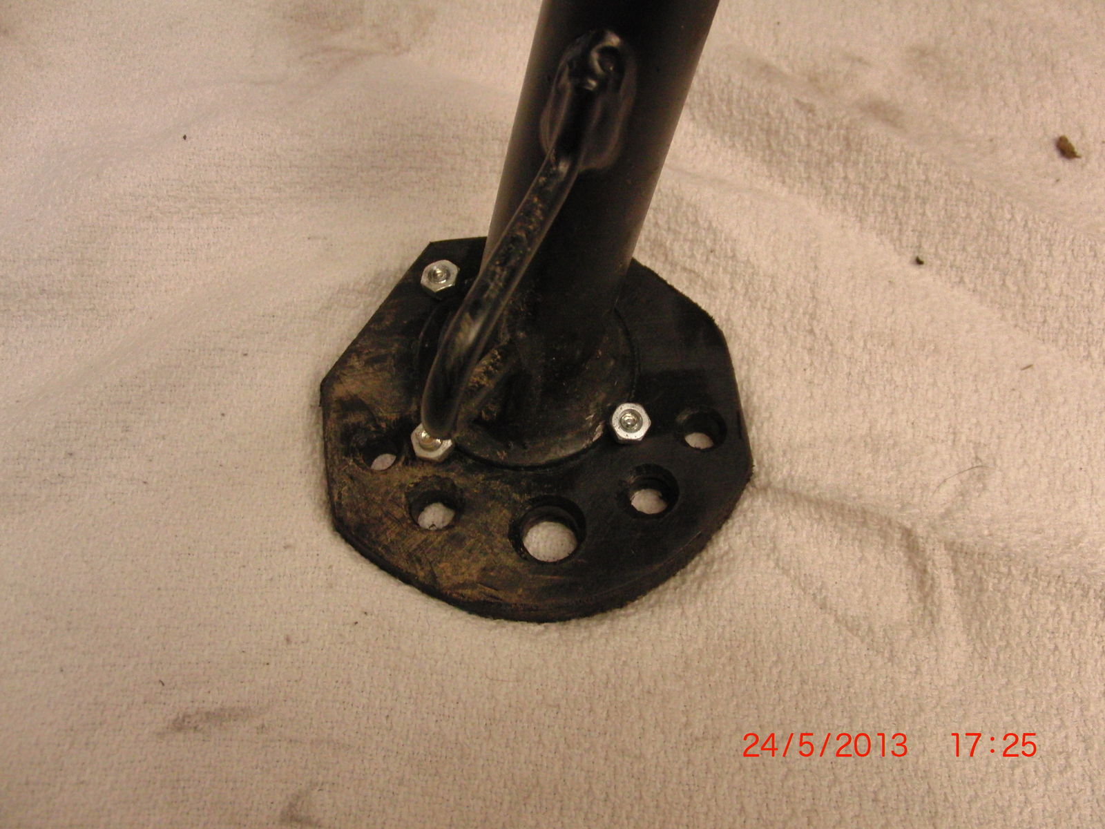

Hallo Driver, also nach dem mein Mopi fast schon auf der Seite gelegen hat.
Habe ich mir der Seitenständer etwas umgebaut.
Jetzt kann ich die Gute auch in der Wiese oder abschüssig abstellen.
Gefertigt aus eine 10mm dicken PP Platte es geht natürlich auch alles andere.
 Dateigröße:  304.2 KB
 Angeschaut:  1331 mal
http://www.bikerszene.de/touren/Nordkap_Tour_2013_ ....... _Tour-4632804-1.html
http://youtu.be/ckPT7y0-vFQ
Schaut selbst Very Happy

Is das geklemmt??? blink
wenn ja wirste nich lange Freude dran haben ...

warum?
vielleicht hat er ja auch Freude wenns irgendwo liegt?
gg
hängt das tatsächlich nur an den Muttern???

Nu haut mich doch nicht gleich.
Ja, zZ. Ist das Plätchen geklemmt und in den Ori.Ständer geschraubt.
Ist noch nicht das was mir gefällt aber schon mal eine vorstufe. Arrow
Kann sich ja jeder bauen wie er möchte! Very Happy

klar, jeder wie er mag Smile
ich hätte der Lösung wenigstens ein paar ordentliche Beilagscheiben gegönnt Wink

Anfangs hatte ich für die 990 mal so eine Steitenständerverbreiterung von Teuratech gekauft: Zwei (vermutlich) gestanzte Bleche, eines von oben, eines von unten am Seitenständerfuß übereinander geschraubt. Hat sagenhafte 16,- gekostet und sogar etwas über ein Jahr gehalten. Alles Quatsch.

Überhaupt nicht ! Das TT-Teil funktioniert hervorragend, verbaut schon an meiner 3ten Adventure! Hat die Käthe sicher schon vor einigen "Umfallern" bewahrt.
Das Geklappere, das nach einiger Zeit zu hören ist, läßt sich super abstellen, indem man Sekundenkleber ein/ zweimal in die Ritze zwischen Ständer und dem TT Standfuß laufen läßt (natürlich sollte dazu der Seitenständer ausgeklappt sein Rolling Eyes ).
@VornWeg:
Das ist die billigere Alternative von dem Teil, dass Du verlinkt hast Wink !

Also ich muss sagen, mir hat das TT-Teil auch schon gute Dienste geleistet. Ohne so eine Verbreiterung kann man das Gefährt ja nicht mal auf einer trockenen Wiese abstellen, ohne dass das Ding früher oder später umkippt. Wenns weicher wird, führt aber auch so kein Weg daran vorbei, sich halt irgendwas Stabiles zu suchen. Trotzdem fand ich es schon recht häufig praktisch.
Eventuell kann das Teil verloren gehen, wenn man die @ häufig gröberen Offraod - Strapazen aussetzt, aber naja... für 16 Euro scheint mir persönlich das Risiko vertretbar.

Ich hab glaube schon das dritte TT-Teil dran. Am WE sagte ein Hinterherfahrer, daß sich das Ding so lustig dreht Laughing Gibt also bald was neues, dachte an eine Stahlplatte, die angeschweißt wird.

kleines Nylon-Essbrettchen aus einem dänischen Brugsen, mit dem Messer
ein kleines Loch in einer Ecke durchgebohrt, Zeltabspannseil dran, am
Strand Seitenständer raus, Brett auf den Boden schmeißen, mit dem
Fuß positionieren, abstellen und das Ende der Zeltleine am Lenker
festmachen und man braucht sich vor dem losfahren am Strand nicht mehr
bücken, einfach Motorrad aufrichten, Seitenständer rein und das Brett
mit der Leine hochnehmen und verstauen. Smile
Ansonsten habe ich bei meiner 990er 1cm vom Seitenständer abgesägt und
eine neue Platte aus einem größeren Stück abgewinkelten Flachstahl
angeschweißt. Sie steht jetzt nicht mehr so steil und auf weichem Rasen
und normalem Sand sinkt sie nicht mehr ein.
