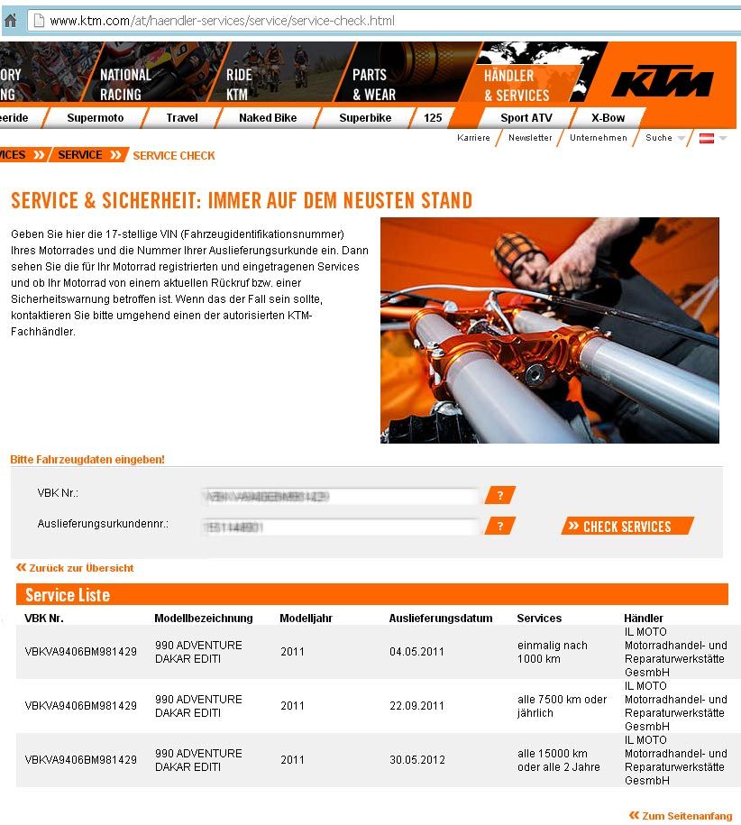

Hier ist mal die Übersicht der Services...
Komisch nur ich hab als Auslieferungsdatum
22.05.2013
tatsächlich geholt habe ich sie am 6.4.2013
und Servicedatum steht 30.05.2013
Irgendwie verwirrend.
Lt. Auslieferungsurkunde / Übergabeinspektionsliste 22.4.2013
Wurde alles abgehakt / geprüft!
Ich halte Euch auf jedenfall auf dem Laufenden!
GlG Renate
Das mit dem INI-Lauf muss ich erst checken - das macht vermutlich nur ein Vertragshändler-Oder???

BeitragVerfasst am : Fr, 24. Mai 2013, 14:10    Titel: Re: Naja - mal sehen! Antworten mit Zitat
Adventureteuferl @ Fr, 24. Mai 2013, 13:51 hat folgendes geschrieben:
Kalt starten, genau 15 Minuten laufen lassen und dabei nicht anfassen. Das schaffst Du. lesen
Morgens in der Frühe, wenn es kühl ist, ist am Besten, sagt der Smile .
Auf dem Bild steht 30.05.2012, nicht 2013.
