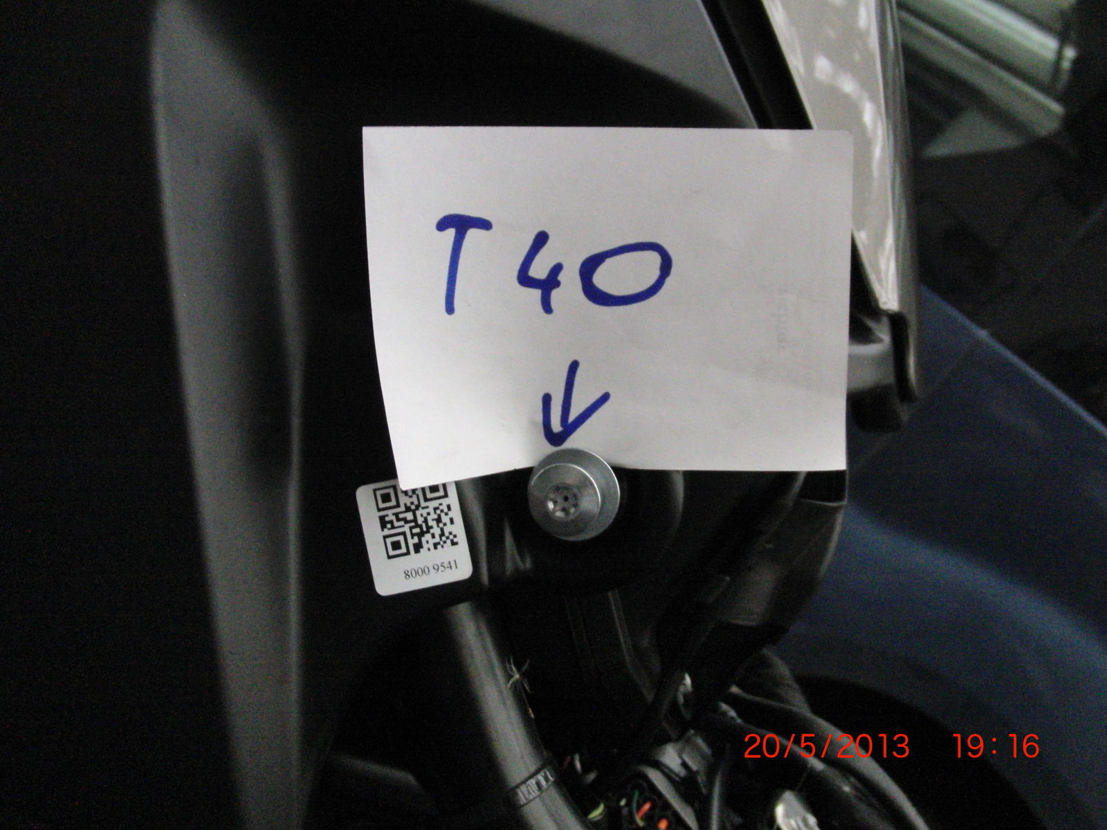

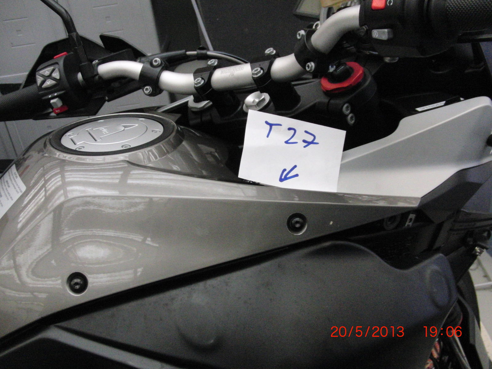

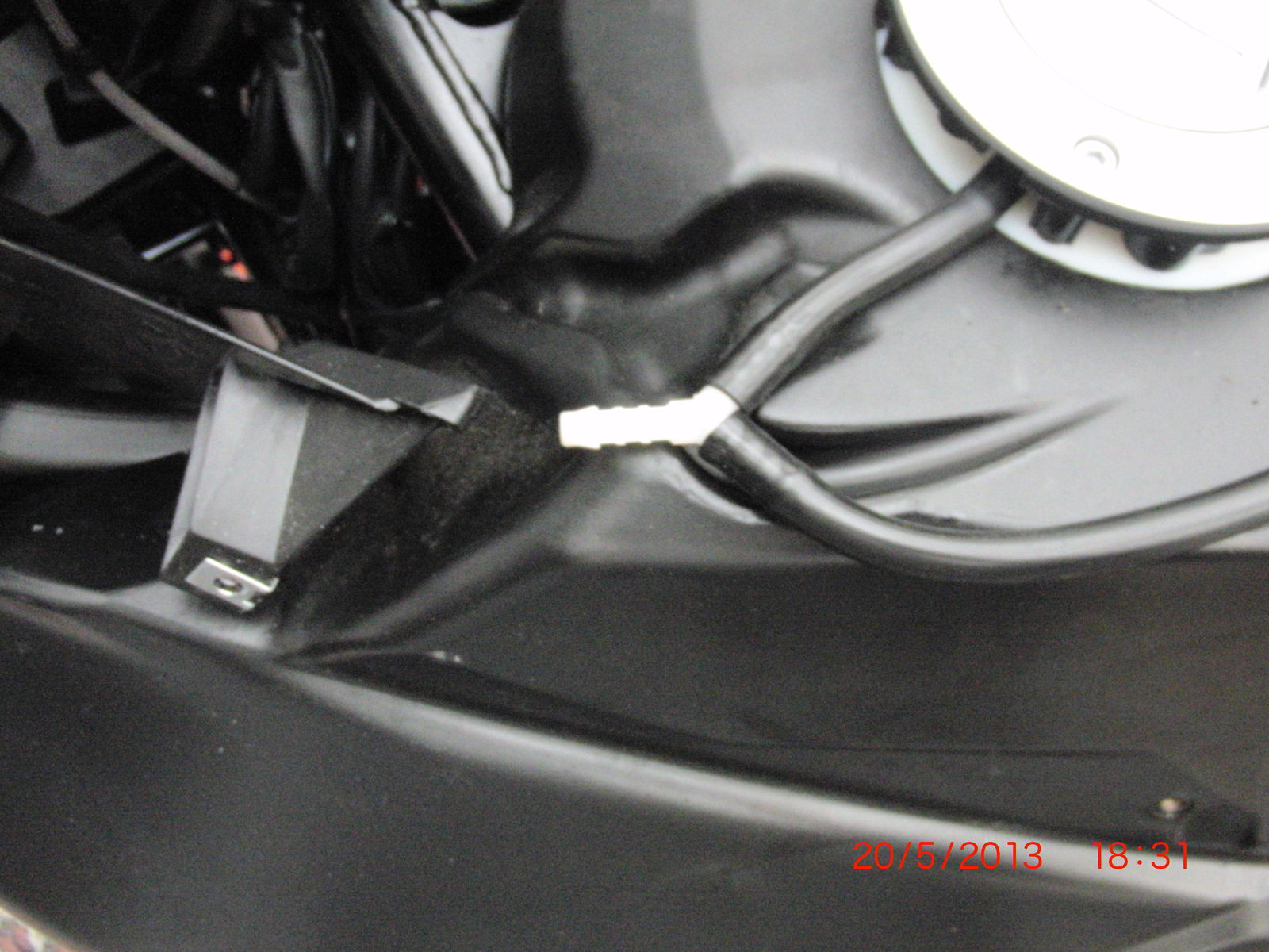

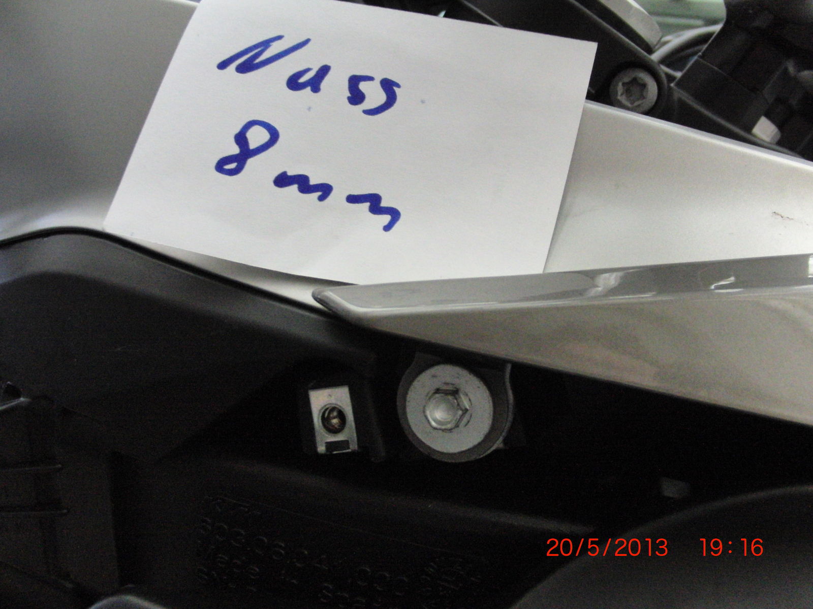

VornWegOffline
Anmeldungsdatum: 28.04.2013
Beiträge insgesamt: 82
ktm 1190 adv.T
BeitragVerfasst am : Mi, 22. Mai 2013, 14:47    Titel: Antworten mit Zitat

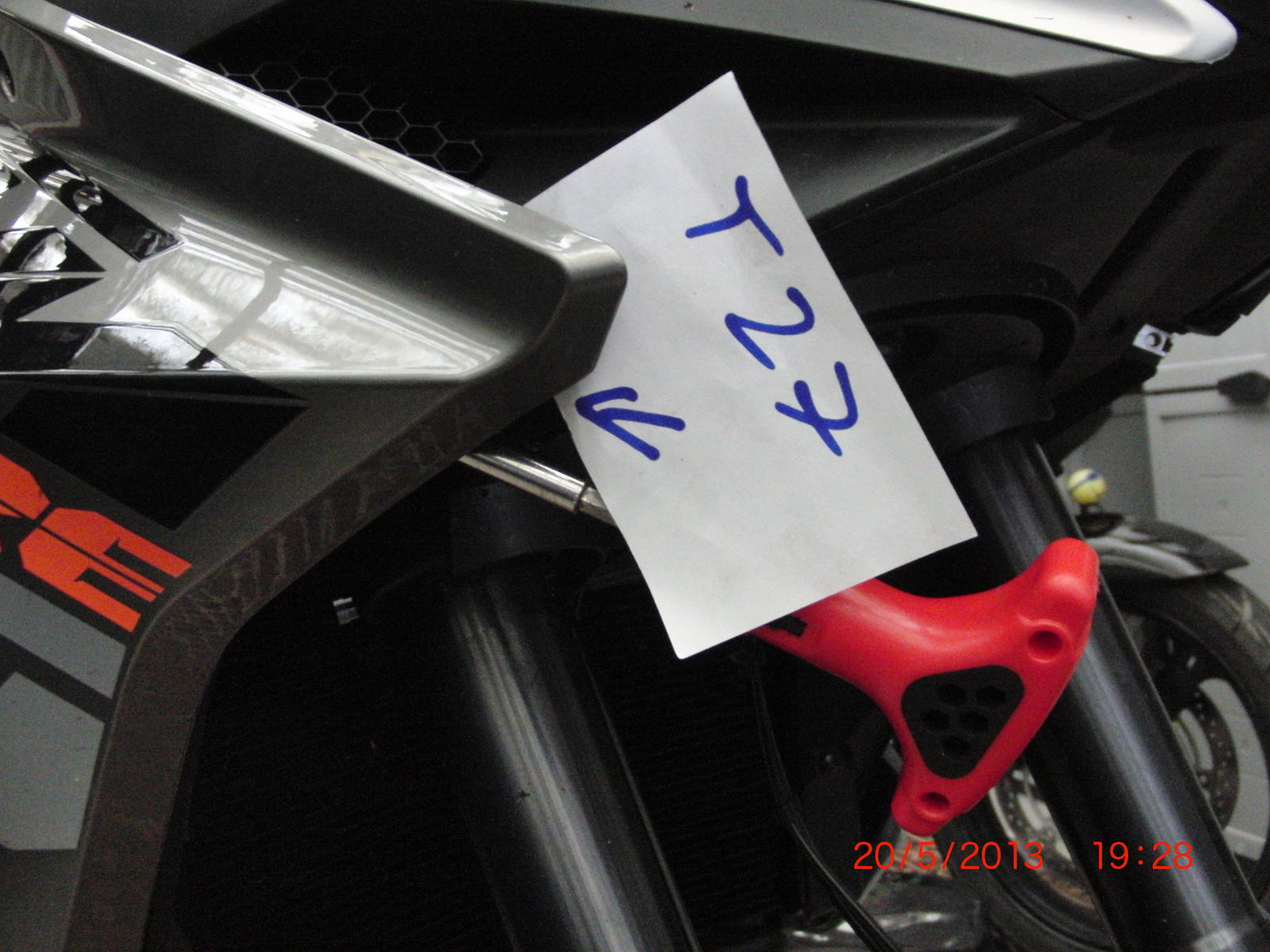

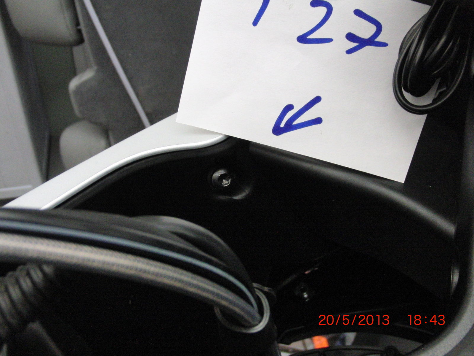

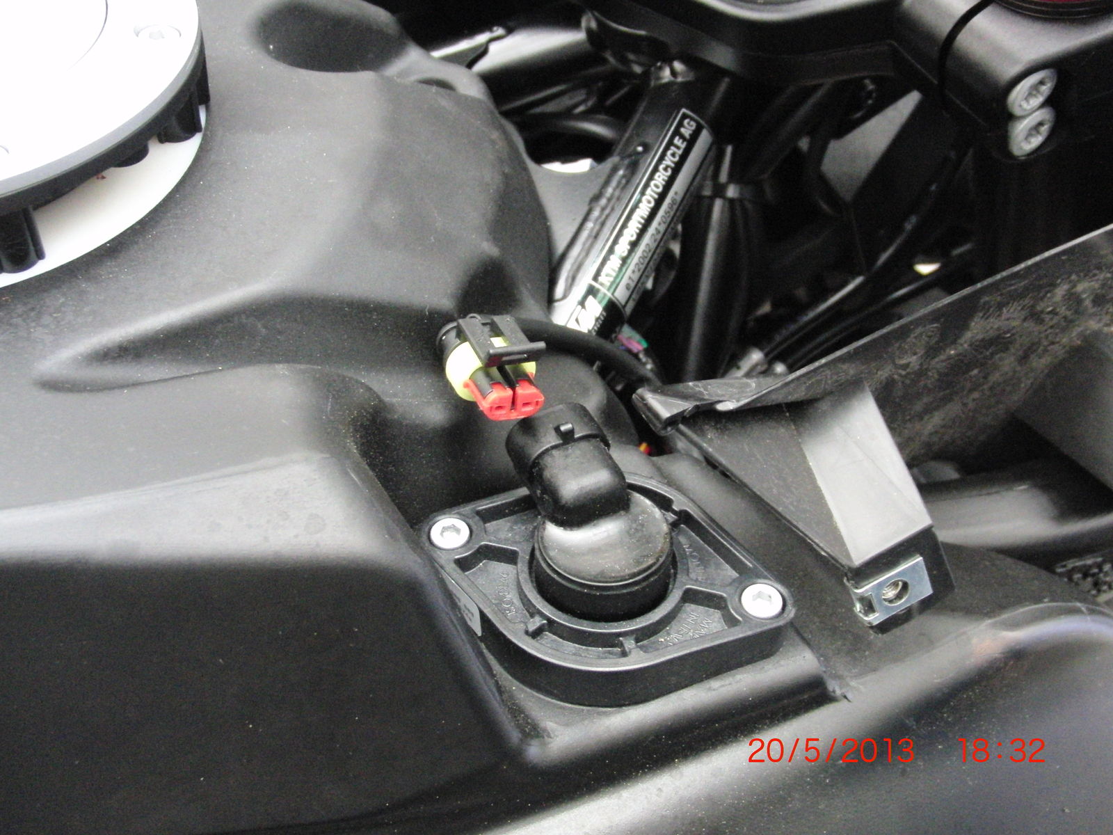

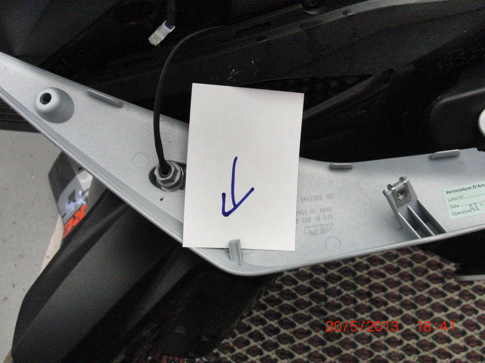

Nun ein schwarzer Schlüssel sollte jeder haben. Very Happy
Da die Verkleidungen Spiegel gleich sind einfach auf der anderen Seite die Schrauben auch entfernen.
So das waren die Bilder 1-6.
Weiter gehts dann mit 7-12.
Seitenverkleidung
 Dateigröße:  283 KB
 Angeschaut:  1000 mal
Seiten und Tankverkleidung
 Dateigröße:  296.77 KB
 Angeschaut:  918 mal
Seiten und Tankver.
 Dateigröße:  246.41 KB
 Angeschaut:  949 mal
Tankver.
 Dateigröße:  264.06 KB
 Angeschaut:  953 mal
Vorsicht - Nase nicht abbrechen.!
 Dateigröße:  324.42 KB
 Angeschaut:  947 mal
Überlauf und Tankentlüftung trennen.
 Dateigröße:  295.68 KB
 Angeschaut:  984 mal

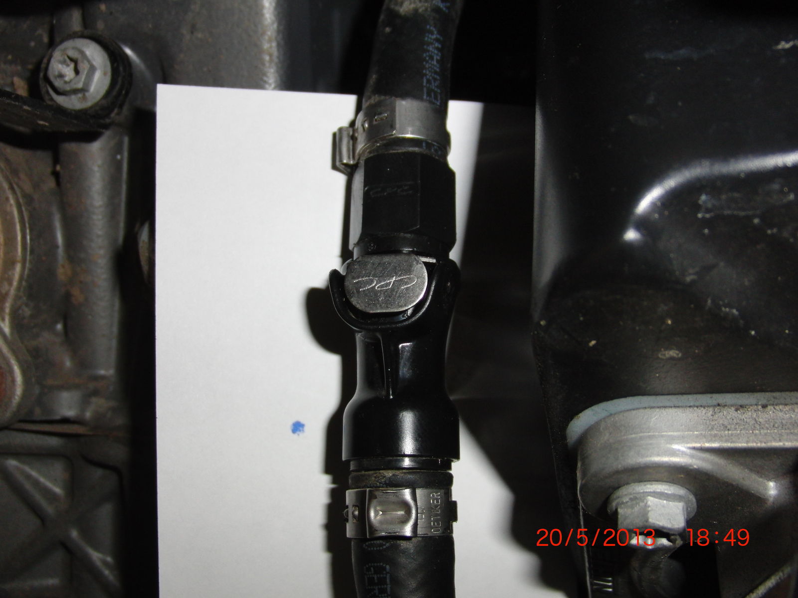

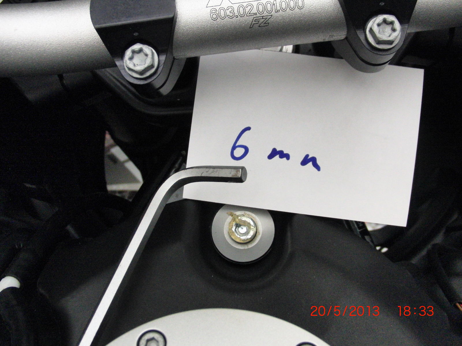

VornWegOffline
ktm 1190 adv.T
BeitragVerfasst am : Mi, 22. Mai 2013, 14:59    Titel: Antworten mit Zitat

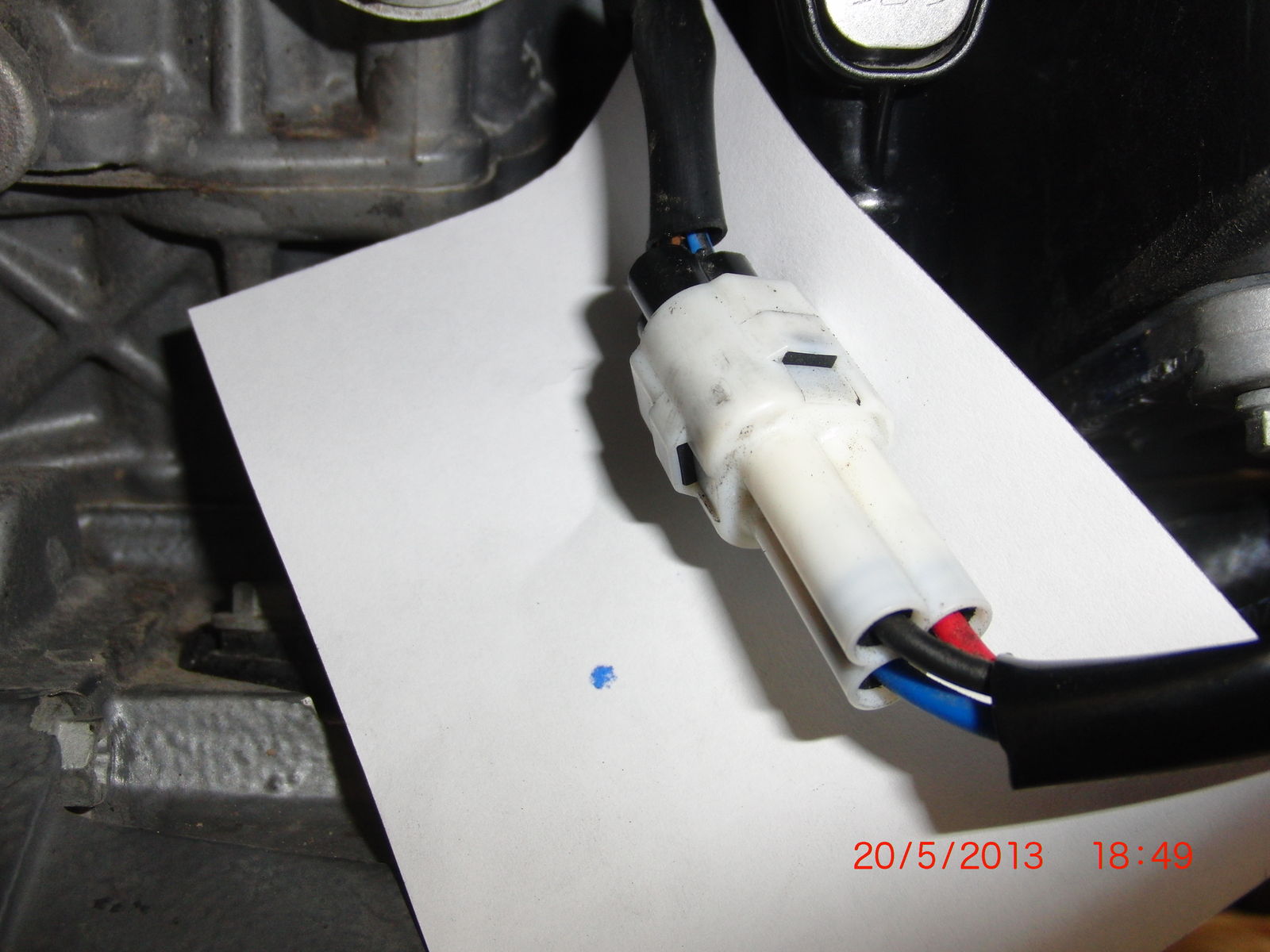

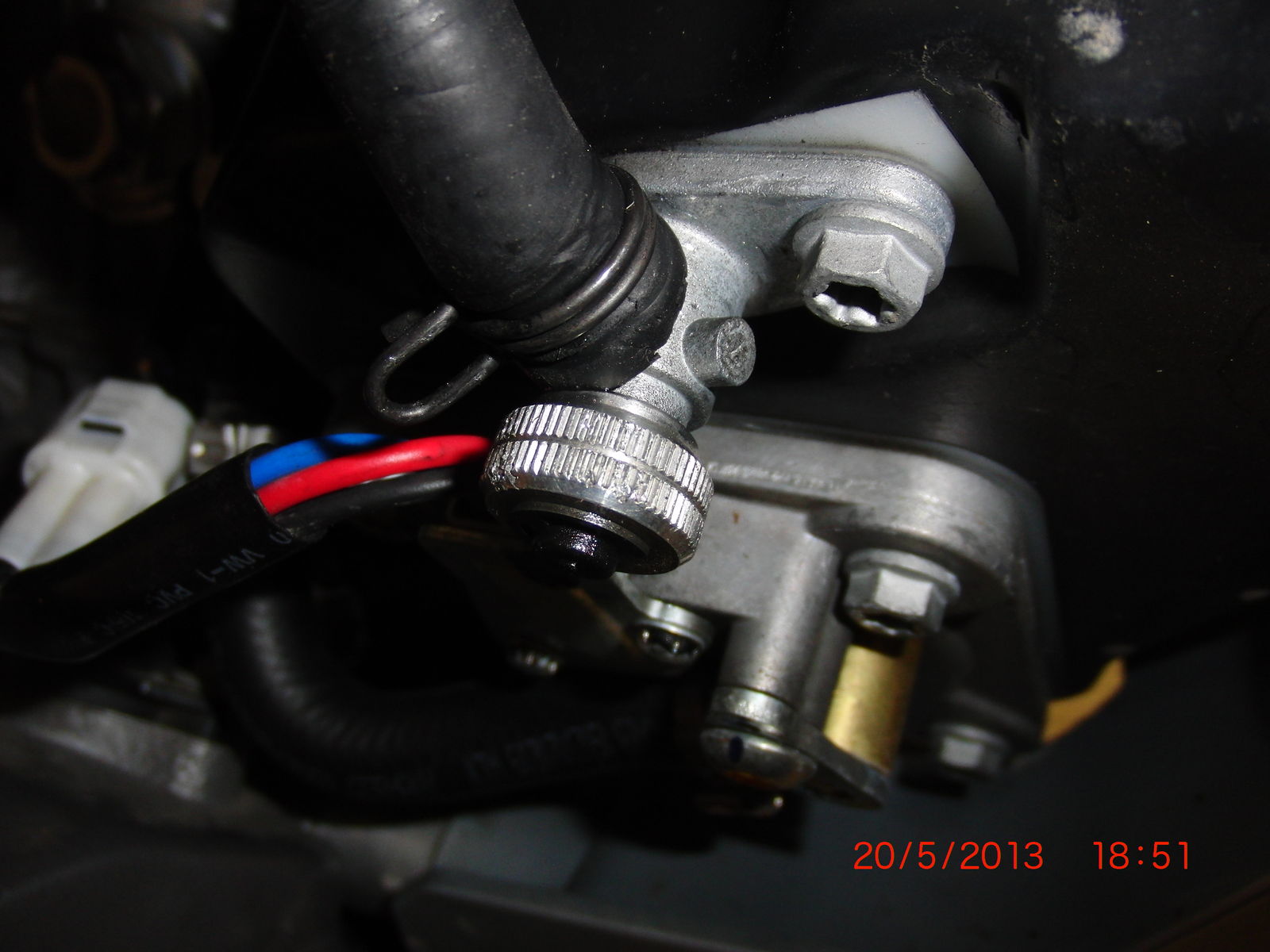

So weiter im Text. Der Tank ist jetzt dran. Abgebaut zu werden.
Darauf achten, er hat Führung R und L. Siehe Bild Nr.14
Vordere Tankhalterung. Imbus
 Dateigröße:  275.98 KB
 Angeschaut:  964 mal
Tank und Sitzbank Schraube
 Dateigröße:  264.67 KB
 Angeschaut:  953 mal
Tank Uhr
 Dateigröße:  318.1 KB
 Angeschaut:  914 mal
Stromanschluss für die Benzinpumpe
 Dateigröße:  207.83 KB
 Angeschaut:  928 mal
Benzinhahn !!! unbedingt zudrehen.!!!
AUF BEIDEN SEITEN
 Dateigröße:  184.86 KB
 Angeschaut:  902 mal
Benzinleitung mittels drücken des Bleches in der Mitte der Abbildung trennen.
Drücken und auseinander ziehen.!
 Dateigröße:  191.39 KB
 Angeschaut:  851 mal
