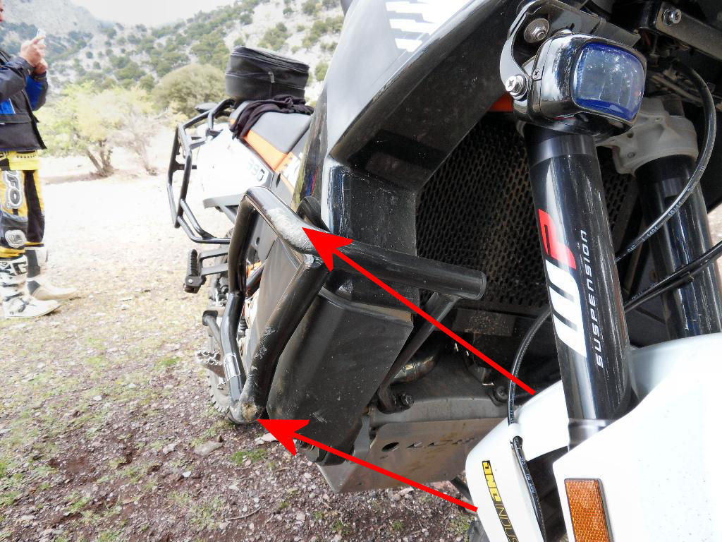

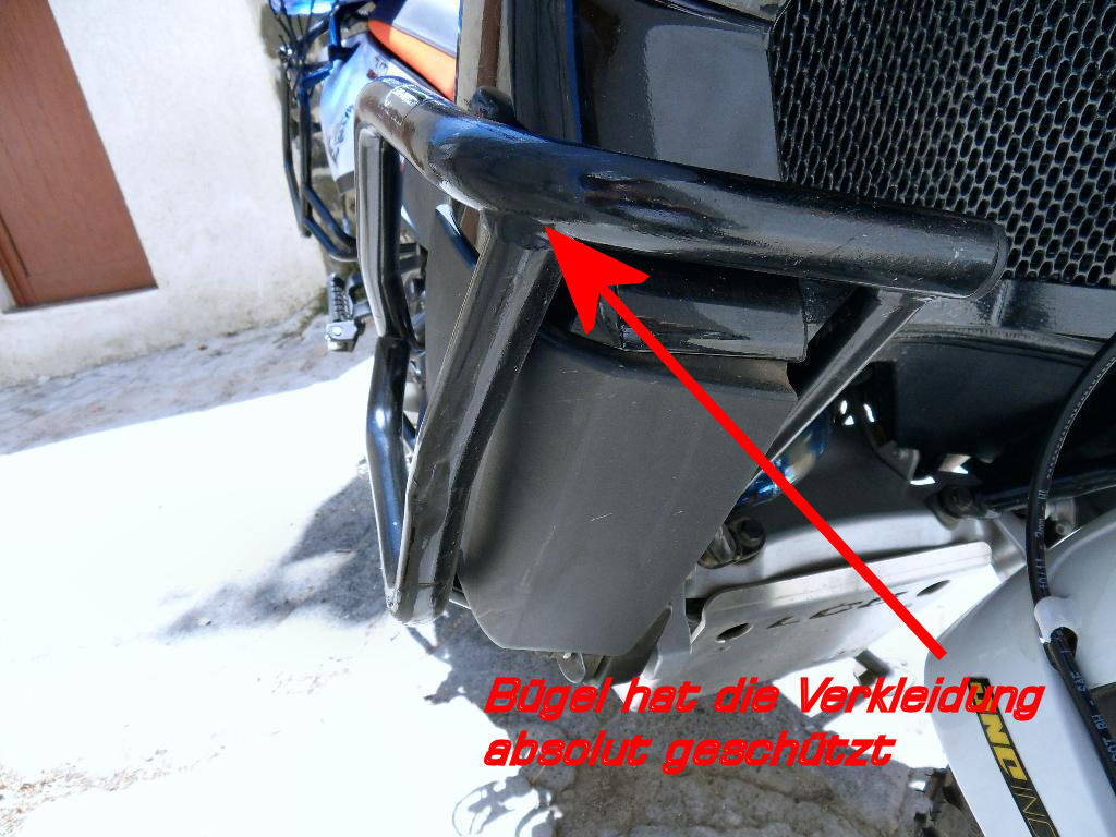

......aber nicht diesen von TT.........der iss zwar nicht klappbar, aber hat bei meiner "R" 2mal heftige Stürze überstanden (auf genau diese Seite)
http://shop.touratech.de/verbreiterung-fussbremshebel-ktm-lc8-adventure.html
Eine leichte Kratzspur zu sehen, auf dem Deckel, aber das wars auch (Fußbremshebel hat in die Richtung Deckel, im rechten Winkel dazu, eine große Fläche....da muß man schon ganz, ganz heftig dagegen knallen, um in dieser Größe durch den Deckel zu kommen).
Muß dazu sagen, das 2mal der SW Motech ganz hervorragende Schutzarbeit dazu geleistet hat, auch wenn viele hier permanent die Sinnfrage nach einem Sturzbügel stellen Rolling Eyes (ich spreche über den SW-Bügel...nicht über den KTM-TT-Klauen-Bügel )....für mich überhaupt keine Frage das beides, der TT Bremshebel und der SW-Bügel zu empfehlen sind.....getestet.....siehe Fotos!

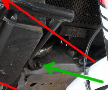

Ist da die Befestigung auch verbogen Question blink grüner Pfeil
oder täuscht das Bild Wink

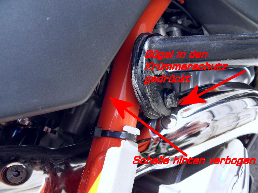

BeitragVerfasst am : Sa, 18. Mai 2013, 23:59    Titel: Antworten mit Zitat
Ja, der ganze Bügel war in sich verbogen (die Befestigungs-Schraube vorne war nicht verbogen). In beiden Fällen. Auch in beiden Fällen hat sich die Schelle, die den Bügel hinten am Rahmen fest macht, aufgebogen und der Bügel ist etwas nach unten gewandert....hat aber den Rahmen nicht beschädigt (nur in dem einen Fall etwas den Krümmerschutz eingedrückt). Etwas Farbe war am Rahmen abgekratzt, durch das wandern des Bügels beim Aufschlag, nicht der Rede wert.
Ich möchte nicht wissen, wie die Stelle und der Rahmen ausgesehen hätten, hätte ich den TT, oder den KTM Bügel mit den Krallen dran gehabt wacko . Ich vermute, dann wäre der Rahmen verbogen gewesen....die Verbindung Bügel-Rahmen ist zu starr und fest. Beide SW-Motech Bügel haben den Schlag gut absorbiert und haben den Rahmen nicht beschädigt.

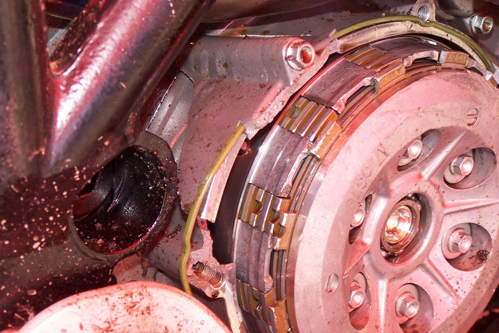

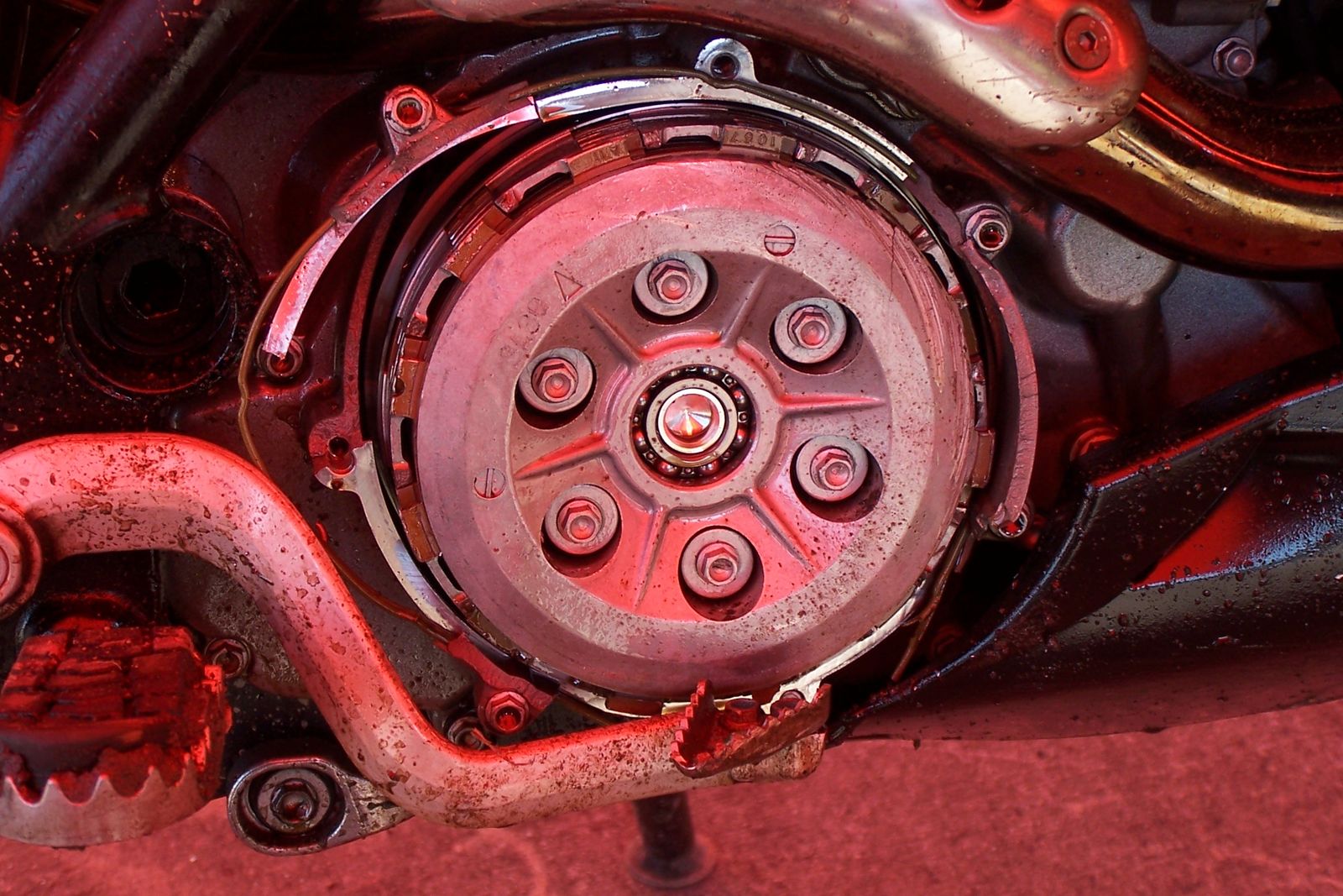

Na dann schraub deine Bügel niemals mehr ab. Meine waren schon so krum, daß sie sich nach der Demontage nicht mehr montieren ließen.
Seit Ende 2007 fahre ohne und habe mir den Kupplungsdeckel noch immer nicht geschrottet. Die Tanks nehmen den Sturz wunderbar auf.
Eher fällst du direkt auf den Deckel, dann sieht das wie auf den Fotos (Groß Dölln 2004) aus.
Mein Bremshebel hat sich auch schon so fest an den Deckel gedrückt, das nicht mehr ging. Da wurde aber nichts gelocht oder durchschlagen.
Solange sich der Hebel zum Deckel hin oder weg bewegt, ist es kein Problem.
Ärgerlich ist es, wenn der Bremshebel deine Pumpe auseinander nimmt.
Deswegen gibt es seit der 990er den Anschlag.
