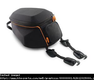

Mahlzeit, habe gerade einen Tankrucksack ( siehe Bild)erstanden und müßte mal wissen wie der unten mit den Schlaufen befestigt wird , an der 950er Adventure.
Kann mir da im Moment noch keinen Reim drauf machen, notfalls gehts ja mit Kabelbindern.

Da fehlen am vorderen Teil die Plastehaken, die am Rahmenrohr eingehängt werden bzw. scheint's für ein anderes Modell zu sein
Tante Edith hat herausgefunden: http://www.motopabst.eu/artikel.php?id=7543 nur für Superduke/Moto
Nochmal edit: kannst du nicht die Schlaufe um das Rahmenrohr schlingen, die sind doch per Schnellverschluß abnehmbar

die Schlaufe wird um den Rahmen unten geschlungen, das Ende mit dem Klick-Verschluß durchgesteckt und am Tankrucksack eingeklickt, strammziehen und fertig.

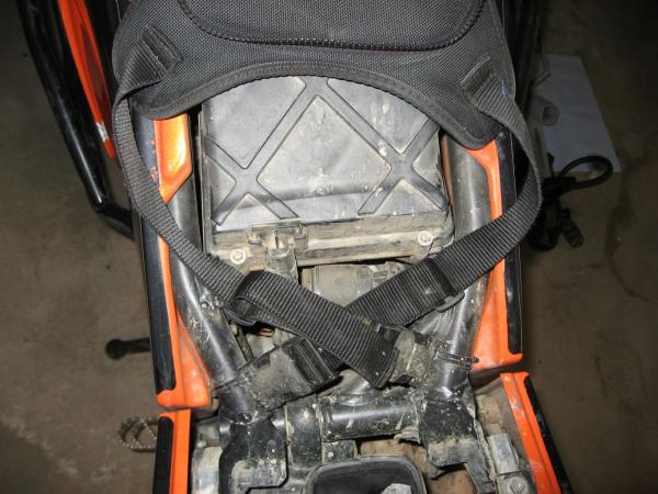

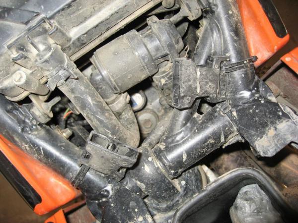

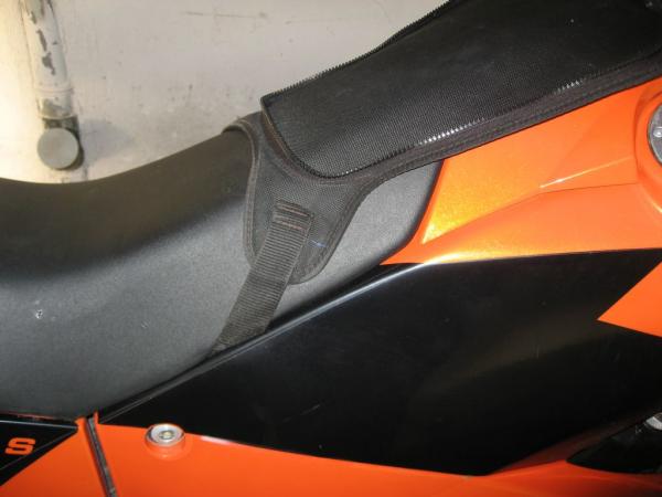

Habe ich auch so, bei mir ists aber nicht so sauber Rolling Eyes
Image 5488
Image 5491
Image 5493
