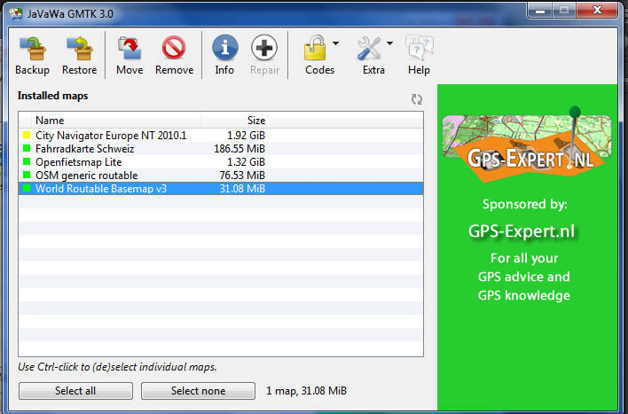

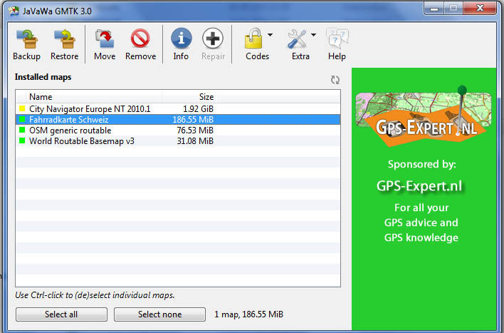

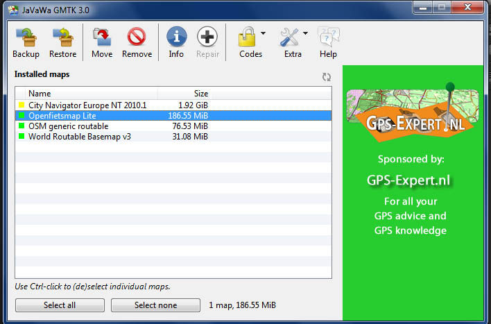

Hi, vor dem gleichen Problem stand ich auch schonmal. Ich hab dann immer die neue Karte drüberinstalliert (Mapsource hat dann nur auf die neue Karte zugegriffen und die alte überschrieben), aber jetzt wo Du's ansprichst hab ich mal nach einer Lösung gesucht und gefunden:
Bei Neuinstallation einer anderen OSM wird ein neuer Ordner angelegt mit z.B. dem gleichen Namen "OSM generic routable" (je nach Karte). Das heisst, man muss der neuen Karte einen anderen Namen geben. Es gibt ein kleines Progrämmchen Namens JaVaWa, mit dem man den Namen der Karte, die ID und den Ordnernamen, in dem die Karte gespeichert ist, umbenennen kann.
Download hier: http://www.javawa.nl/gmtk_en.html
Ich habs ausprobiert, mit MapSource funktioniert es prima.
Das schöne daran ist auch: Ich sehe jetzt gleich in MapSource, welche OSM ich öffne.
Namen ändern unter Extra -> Change map name and ID
Gruss, M.
Neue Openfietsmap Frankreich dazuinstalliert
 Dateigröße:  95.2 KB
 Angeschaut:  1208 mal
Original Kartennamen
 Dateiname:  JaVaWa.jpg
 Dateigröße:  84.4 KB
 Heruntergeladen:  1281 mal
Openfietsmap in Fahrradkarte Schweiz umbenannt
 Dateiname:  JaVaWa2.jpg
 Dateigröße:  86.36 KB
 Heruntergeladen:  1247 mal
