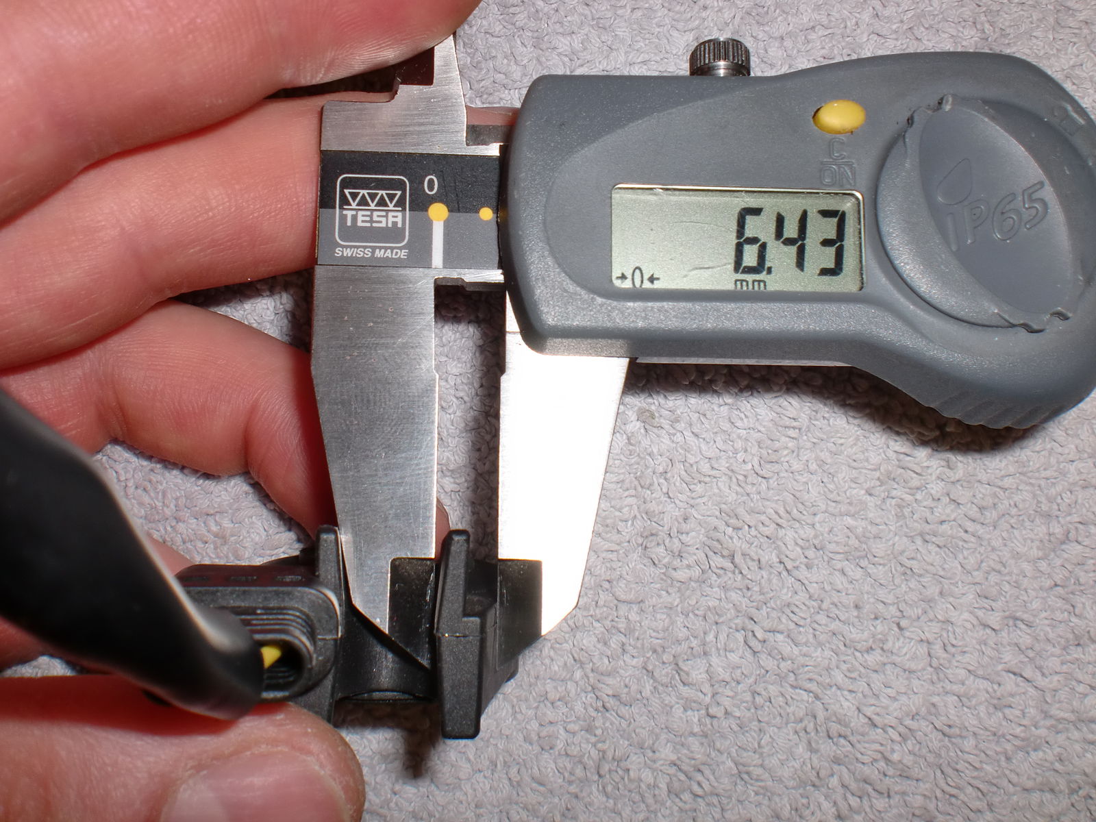

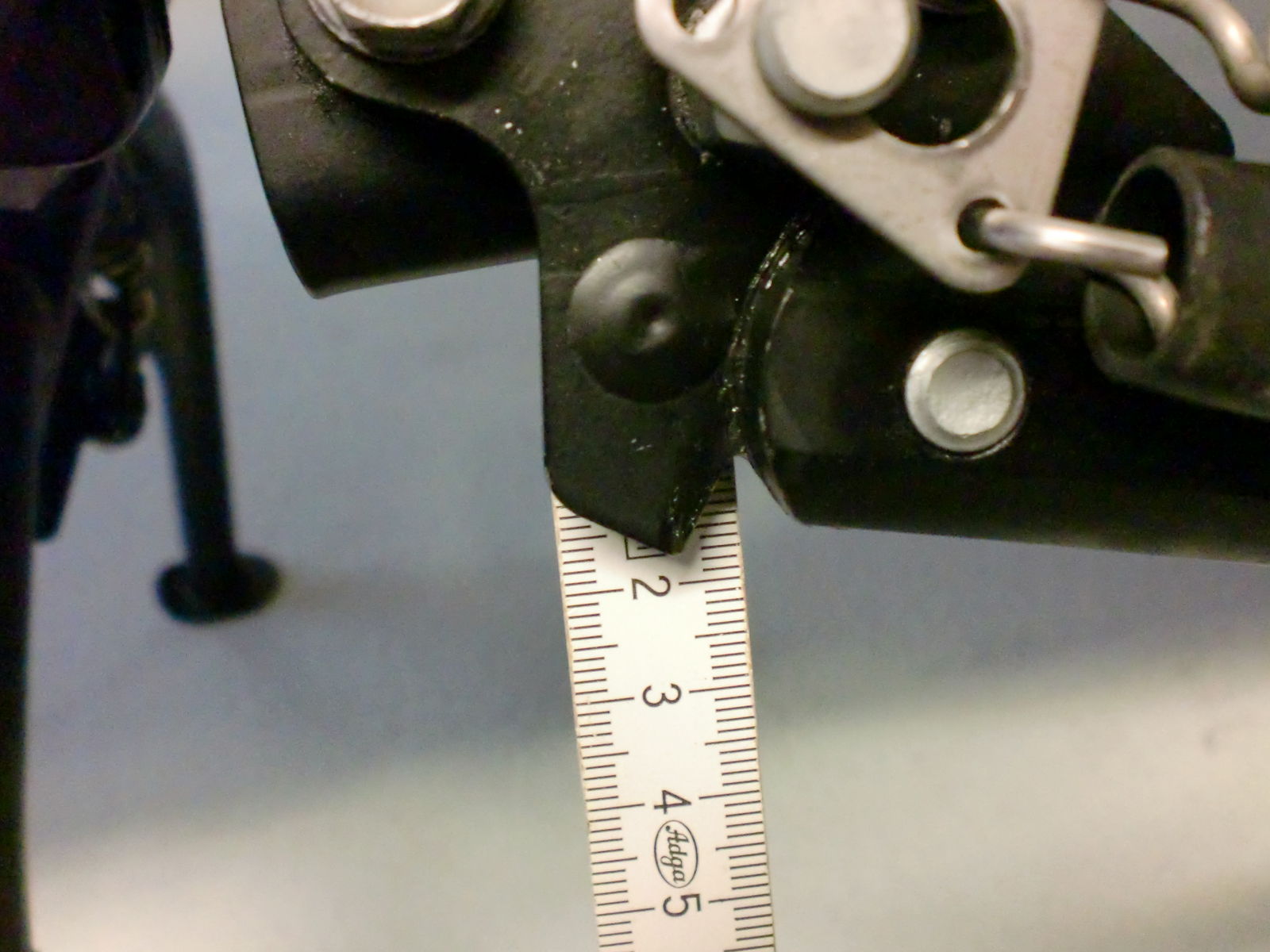

habe meinen neuen Side Stand Relocation Bracket montiert. Leider kann ich nun den Seitenständerschalter nicht montieren. Gibts hier eine Lösung, oder habe ich ein Ausschußteil bekommen?
Meiner Meinung nach ist die Position des Aufnahmebolzen nicht o.k.

....genau so ist es montiert.
Bekomme den Schalter nicht an die gewünschte Position, d.h. der schmalere Teil des Schalters ist breiter, als der Spalt zwischen Bolzen und Blechbügel. Bin grad nicht vor Ort, aber der Spalt ist ca. 4mm und die schmalere Seite des Schalters ist ca. 7mm. Leider sind alle Bohrungen und Gewinde vorgegeben, sodass ich eigentlich auch nichts korrigieren kann...
Gruß Kleiner

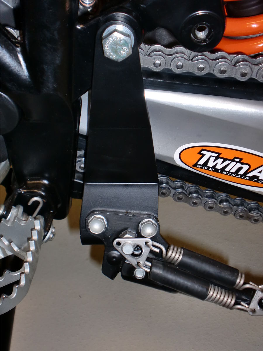

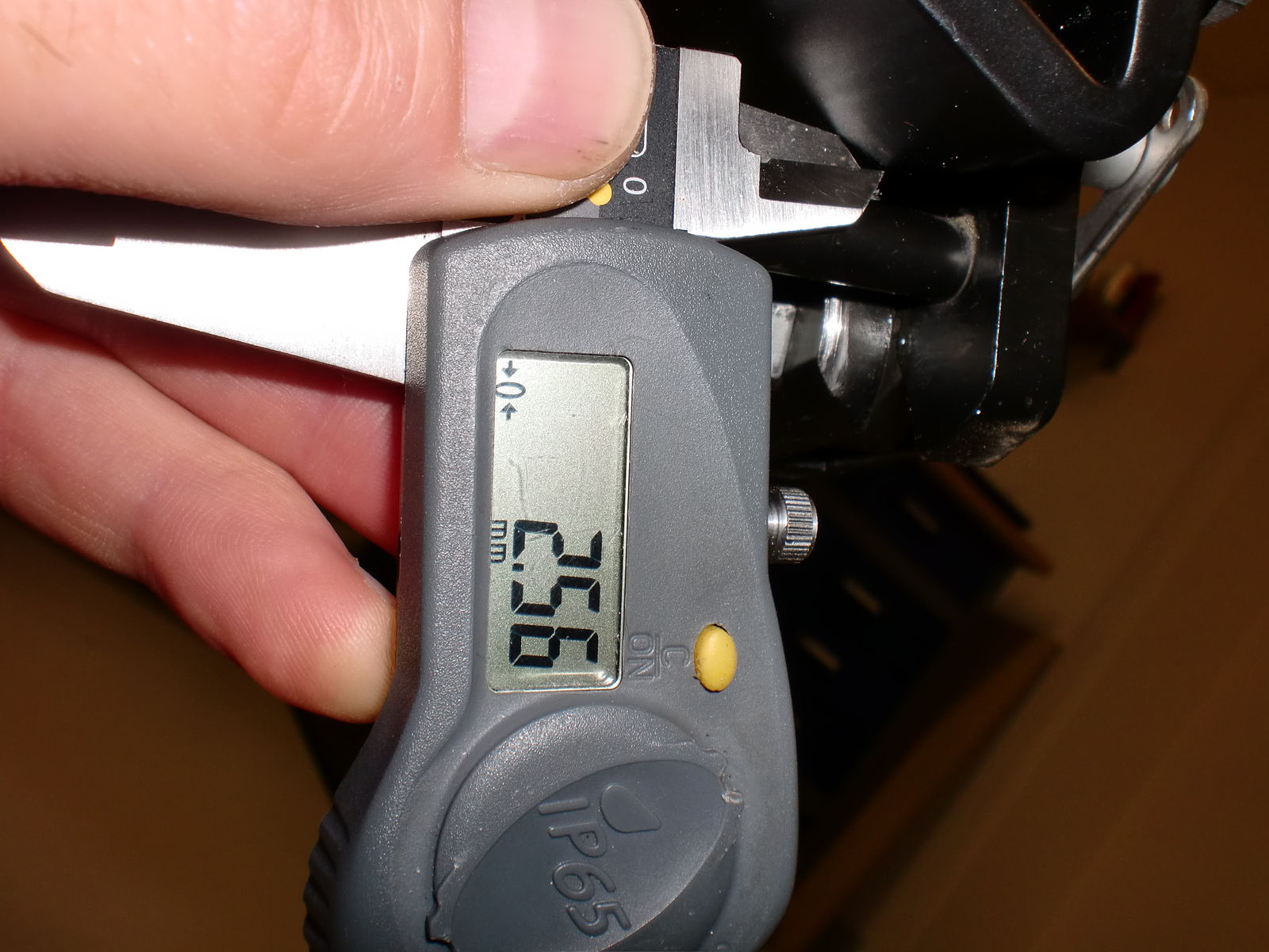

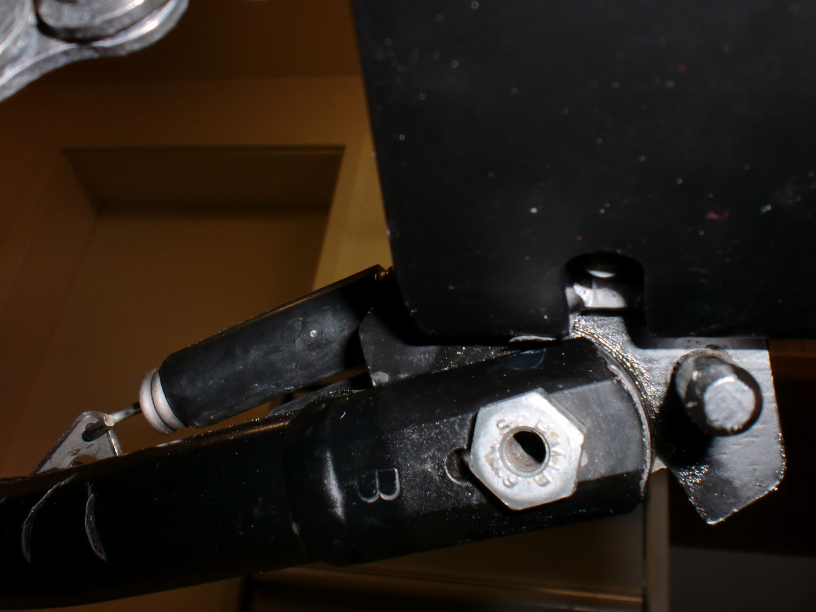

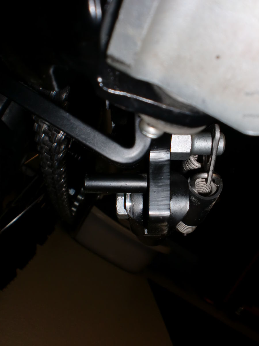

KleinerOffline
Anmeldungsdatum: 20.02.2005
Beiträge insgesamt: 675
KTM LC4 Adv 640, 2007
KTM LC4 EGS 620, 1997
BeitragVerfasst am : Fr, 3. Mai 2013, 22:03    Titel: Antworten mit Zitat
Bilder sagen mehr als 1000 Worte.
So sieht das bei mir aus:
