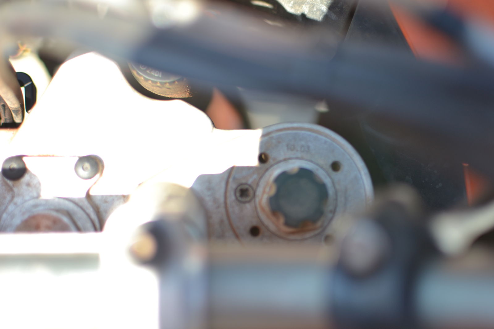

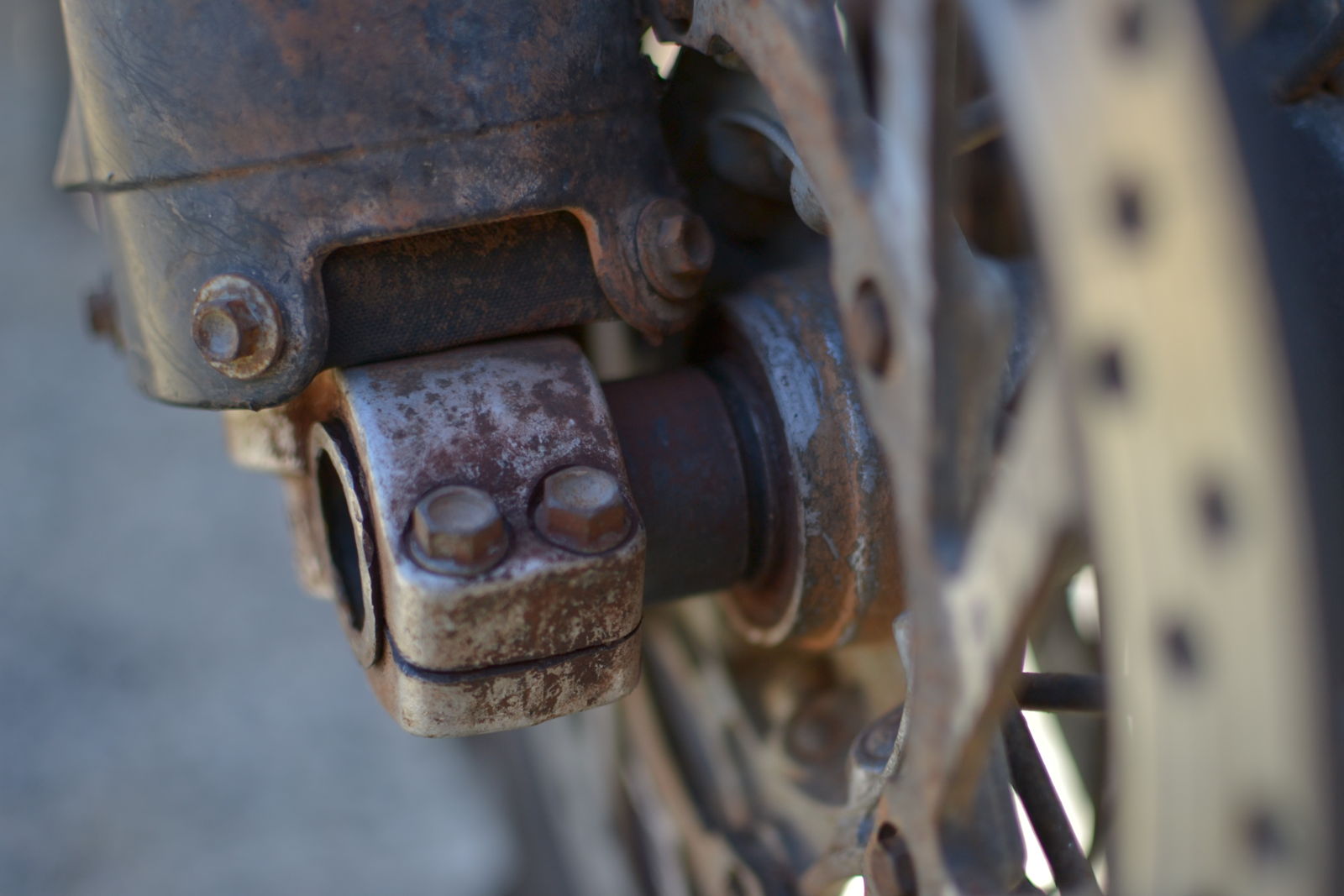

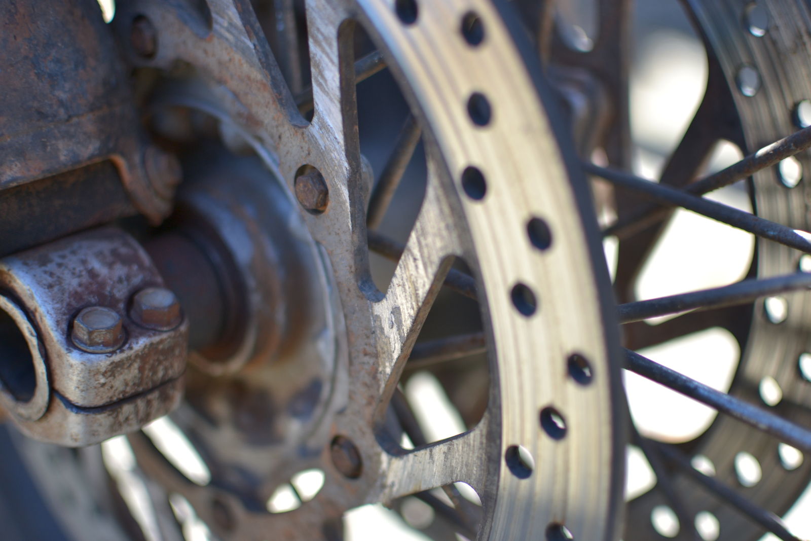

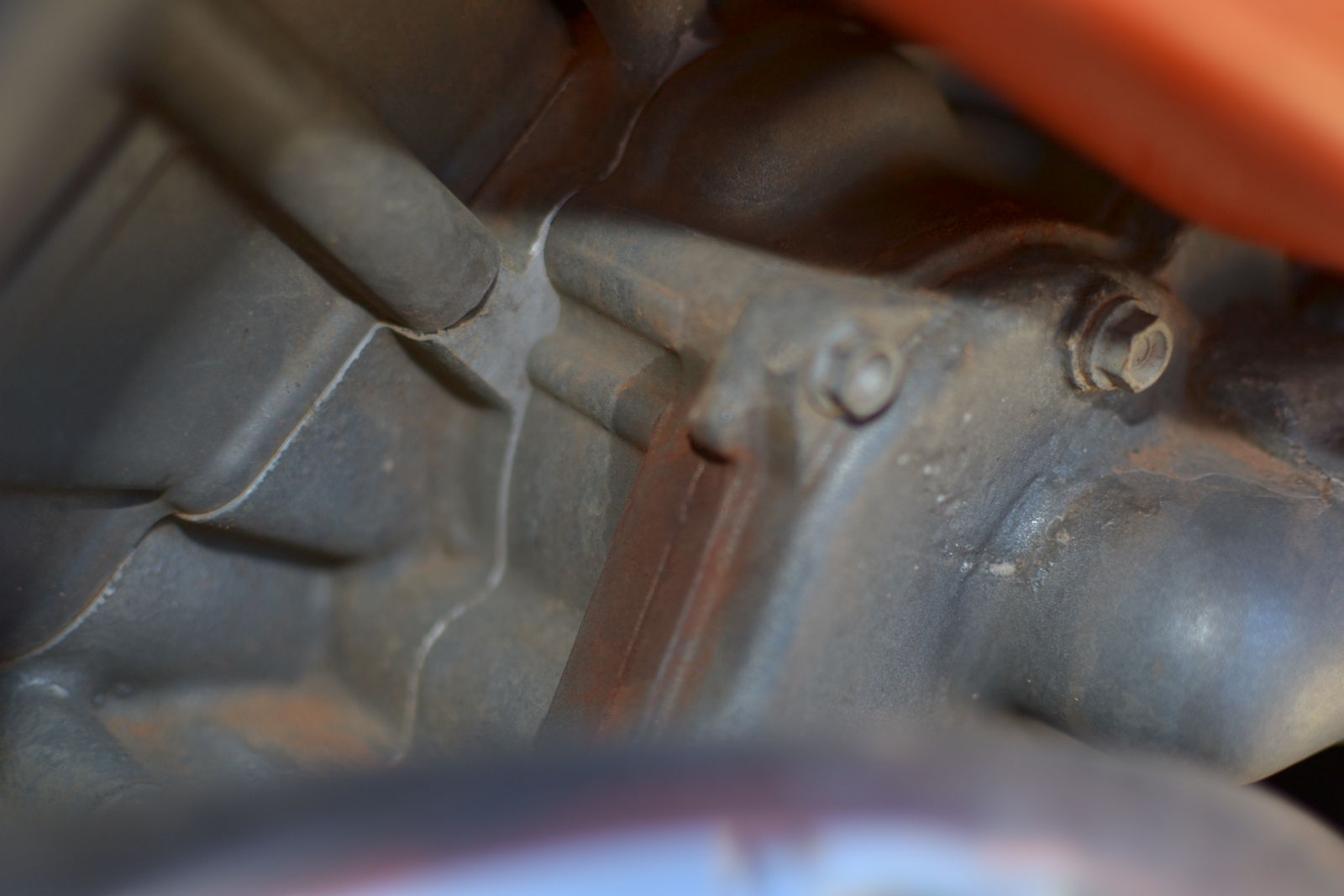

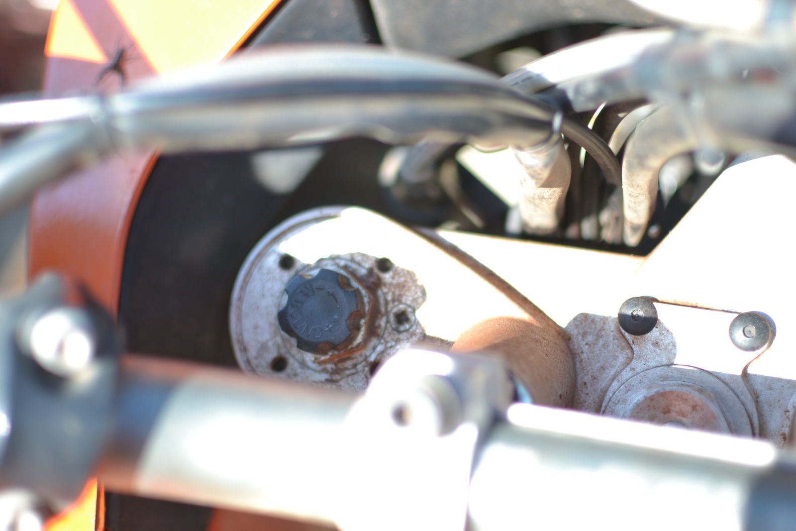

Hallo Freunde,
diesmal komme ich wieder mit einem Anliegen und jeder menge Fragen,die über die letzten 10000km entstanden sind. Ich hoffe ihr könnt mir helfen.
Ich werde gleich Bilder anhängen.
1. Meine Gabelholme bringen mich zum zweifeln. Der rechte Holm sieht gut aus, jedoch hat der linke eine Öl/Dreck Schaumring. Dazu muss ich sagen, das Motorrad lag ungefähr 5-6mal (letzten 10000km) auf der Seite und hat sich ausgeruht. Dabei ist jedoch nichts ausgelaufen. Naja, vielleicht kann jmd. anhand des Bildes erklären was da los ist.
2. An der Wasserpumpe habe ich auch einen leichten Ölfilm. Ich hab das mal sauber gemacht und es beobachtet. Es ist ein wiederkomender Ölfilm. Es tropft nicht,es spritzt nicht aber er ist da.
3. Meine Ste(a)kachse bereitet mir wirklich Kopfschmerzen. Nicht nur,dass ich das ding nur mit roher Gewalt reinbekomme,nein, dann zieht der linke Gabelholm/fuß auch immernoch mit und rutscht richtung Rad. Alles verkantet und ich fange das Fluchen an.
Ich hab mal gelesen, Gabelfüße mit einem Schraubenzieher aufhebeln,macht die Sache leichter.Hmm,bissl,nur schleppe ich leider keinen großen Schlitzschraubendreher mit im Gepäck.
Außerdem,dann beim reinschlagen ist die Steckachse jetzt bissl verbeult und steht 1-2mm raus,was bedeutet : ALLES im Eimer.
Dazu kommt dann noch,dass die linke Bremsscheibe dann an der Bremszange schliff und da ein Grat entstand.
Fahren tut sich aber alles einwandfrei: für Australische Verhältnisse.
Wie ihr seht:ICH BRAUCHE HILFE/RAT
Im Voraus, vielen dank für alle die sich mir annehmen.
Olli

max950Offline
Anmeldungsdatum: 17.11.2006
Beiträge insgesamt: 352
 →  82.000 km
BeitragVerfasst am : Sa, 5. Okt 2013, 11:52    Titel: Antworten mit Zitat
Moin Olli,
1. Der Schaum am Holm deutet m.E. auf zu hohen Druck im Holm hin. Haste regelmäßig entlüftet ?
2. An der WaPu tritt Kühlflüssigkeit aus - hatte ich genau da auch dieses Frühjahr. Ich habe vorsichtig die Schrauben nachgezogen, dann wars weg.
Wird das trotzdem mehr, muß eine neue Dichtung her, dann aber auch gleich neue O-Ringe WaPu-Rohr.
Da das Kühlwasser raus muß, kann man da auch gleich die WaPu-Welle mitmachen.
Bei deinem Problem würde ich erst mal beobachten . . .
3. Das Theater mit der Achse hab ich gelöst, indem ich die komplett von der Beschichtung befreit habe. Dann gleitet die schön bei der Montage.
Damit es nicht rostet, immer schön einölen . . .
Das der Bremssattel die Scheibe berührt, ist ein Montagefehler. Die Faust auf der Los-Seite kann sich beim Ausrichten durch das Justier-Eintauchen nach
Einbauanleitung nicht bewegen.
Abhlife: Weg mit der Beschichtung, auch Reste aus den Klemmfäusten kratzen .
Zum weiten der Klemmfäuste reicht aber der Schraubendreher aus dem Bordwerkzeug. Nicht reinschlagen, sondern nur leicht reindrücken - hier gehts um zwei Zehntel !
Die Macken an der Achse wegfeilen - ist nicht tragisch . . .
Viel Erfolg Exclamation
Grüße,
Markus
Beiträge insgesamt: 7577
BeitragVerfasst am : Sa, 5. Okt 2013, 11:56    Titel: Antworten mit Zitat
boyscout12 @ Sa, 5. Okt 2013, 9:36 hat folgendes geschrieben:
Wenn die Achsaufnahmen einmal offen waren, dann braucht es
kein weiteres "Aufzwängen" mehr.
Die Steckachse kann jede mechanische Werkstätte auf der Drehbank
wieder brauchbar machen. Zwischen der Steckachse und den Lagern
sind ja die Laufbüchsen, auch diese kann ein Dreher richten oder
neue erstellen
Schlimmer wird's, wenn die Lager durch sind, dann sind wohl neue
fällig, aber auch die gibt's es in Australien.
Zu den Dämpfern und dem Schwitzen kann ich nichts sagen.
max950Offline
 →  82.000 km
BeitragVerfasst am : Sa, 5. Okt 2013, 12:28    Titel: Antworten mit Zitat
Wollte noch was dranhängen:
Das Ding muß nochmal raus, keine Frage. Die Achse muß per Hand und verspannungsfrei einzusetzten sein, sonst richtet sich auch der gezeigte Holm nicht aus (siehe Einbauanleitung).
Außer den Macken am Bund sehe ich hier kein "alles im Eimer", die müssen weg. Selbst wenn du die Achse 2 mm abplanen müsstest, wäre sie weiter verwendbar. Die Achse mit grobem Schmirgel abziehen, mit öligem Lappen abreiben.
Da du ja möglicherweise mit Bordmitteln handeln mußt: Achse in den Schraubstock und mit Feile, Flex oder Schleifband eine schöne Fase dranmachen.
Die Spuren am Bremssattel sind nur unschön.
Grüße,
Markus
