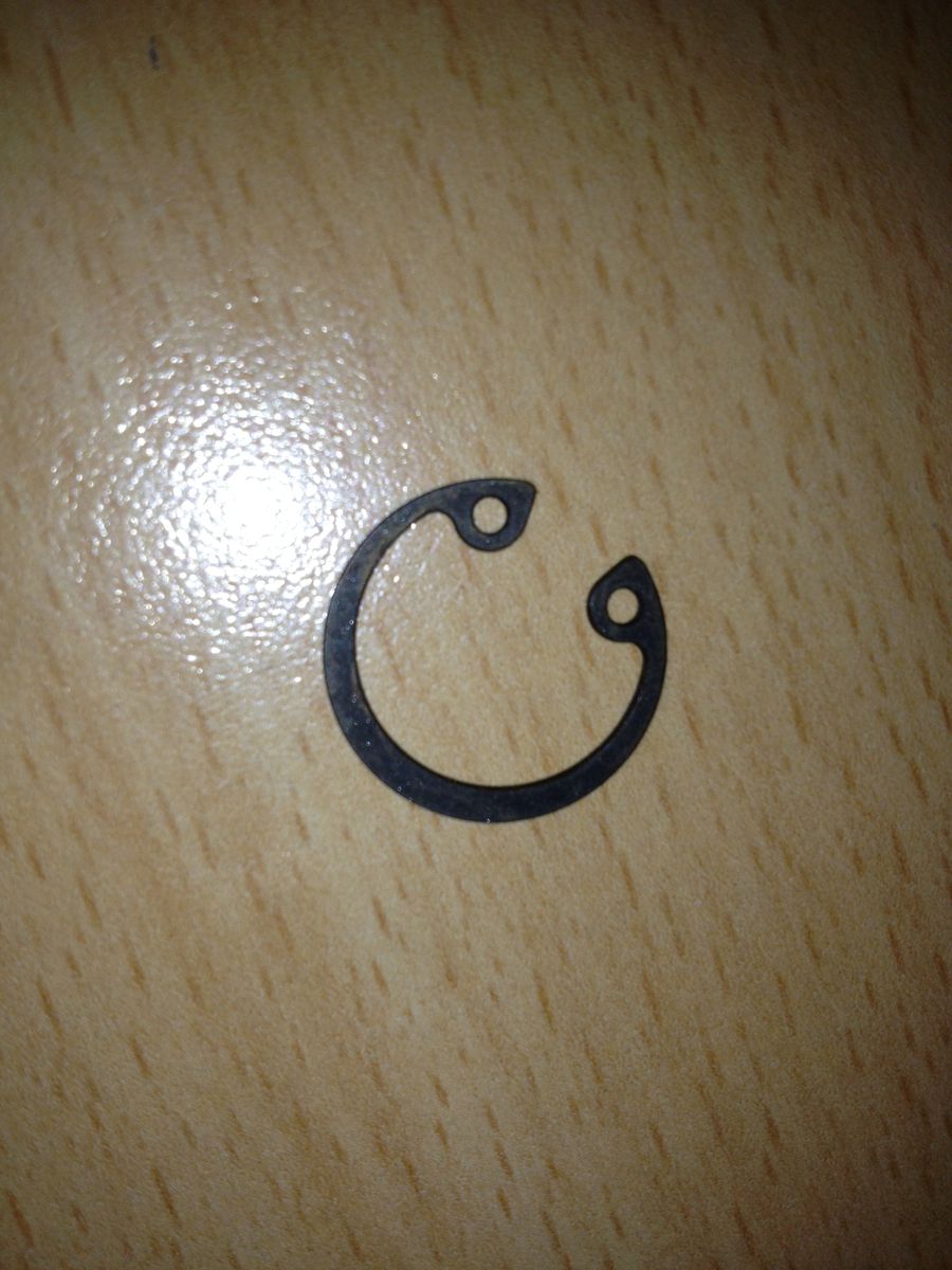

HR-Bremse komplett auseinander gebaut
Auf Rat hin, die Gummitülle gewechselt und neue Bremsflüssigkeit rein.
Was bei meiner HR-Bremse nicht dran war, war der Sicherungsring.Und genau das war der Übeltäter.Einfach ein Cent Artikel. Hatte die Gummitülle runtergezogen und der Stift kam entgegen, die Scheibe war noch drauf( kann ja eigentlich auch nicht abgehen)
Danach längere Zeit gebraucht um sie zu entlüften, jetzt packt sie schon ganz gut.
Werde die nächsten Tage mal längere Zeit fahren und dann nochmals entlüften.Sind immer noch klitzekleine Minibläschen drin.

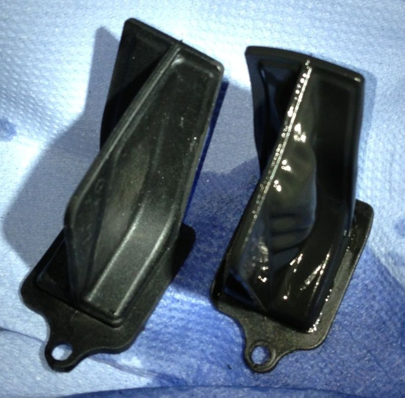

BeitragVerfasst am : Di, 30. Apr 2013, 20:11    Titel: Antworten mit Zitat
Hallo!
hatte jetzt auch kaum noch Wirkung auf der hinteren Bremse.
Schaut mal wie die Gummimembran aussah...
Links neu, rechts alt.
Ich denke mal, das könnte eine Ursache gewesen sein.
Gruß.
Goran

sinclair @ Di, 30. Apr 2013, 20:11 hat folgendes geschrieben:
Hallo!
Bei mir sieht die Membran auch so aus. Hast du die einzeln bekommen, oder nur im Set mit Schrauben und Kappe?

Na klar Jammernich,
gut das du darauf hinweist, für mich war das selbstverständlich das 5.1 Habe ich wohl etwas schlecht geschrieben, thanks
Habe ich im Auto auch drin, weil ich nicht zig verschiedene Dosen,Kanister und ähnliches lagern will.Wird ja auf Dauer auch nicht besser.
Meine Bremse funktioniert derzeit richtig gut.Habe auch die kleinen Bläschen rausbekommen.Wenn man den Entlüftungsnippel zu weit aufdreht, zieht sich wieder Luft über den Gewindegang rein.
Mein Übeltäter war der Sicherungsring.Den habe ich getauscht gegen siehe Bild.
Mal sehen ob ich Polen und dann Albanien ohne Defekt auskomme.

OstMarkus @ Mi, 1. Mai 2013, 10:07 hat folgendes geschrieben:
Hallo!
Ne, gab leider nur im Paket. Verstehe nicht ganz, warum man die membran nicht einzeln verkauft. Muss wohl betriebswirtschaftliche Gründe geben Wink
OstMarkusOffline

sinclair @ Mi, 1. Mai 2013, 16:10 hat folgendes geschrieben:
Hallo!
muss wohl.... Cool
