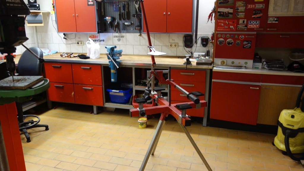

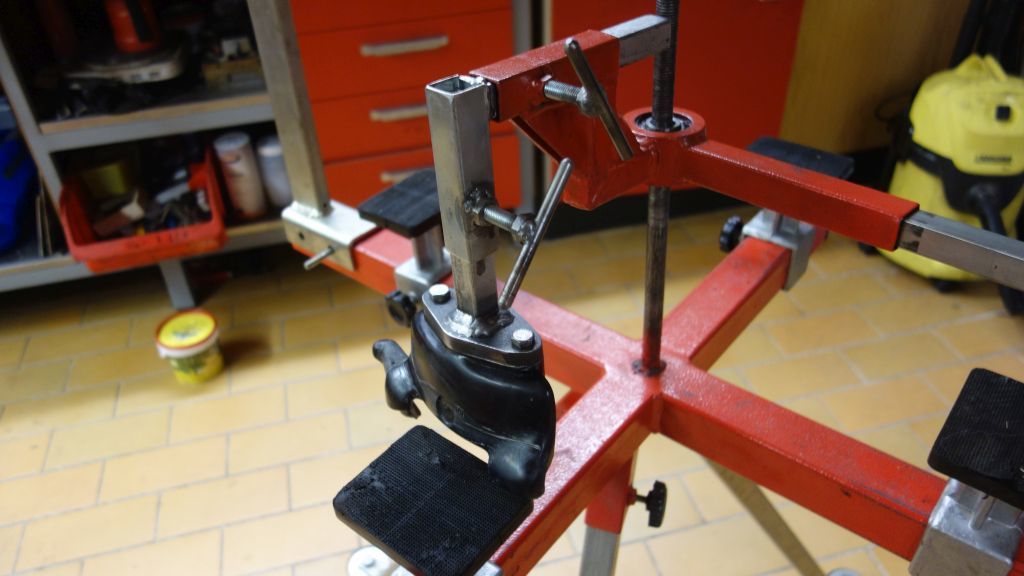

friedrichOffline
Anmeldungsdatum: 05.12.2006
Beiträge insgesamt: 1150
Husky 701 Omega
BeitragVerfasst am : Do, 26. Sep 2019, 21:26    Titel: Antworten mit Zitat
Moin Tommy
ich hab vor vielen Jahren mal einen Montagebock von Polo gekauft.
Bei dem Teil montiert man wie mit einer Maschine mit Montagekopf.
Das ist sehr schonend für Felgen da ich auch für Sportler und andere
Motorräder montiere.
Einen Rabaconda hab ich mir auch zugelegt, weil die Demontage von
Moose eine Schinderei ist.
Ich glaube aber, das du einen Reifen mit Schlauch nicht so demontieren
kannst wie es auf den Video`s von Rabaconda mit Moose gezeigt wird.
Probiert habe ich es noch nicht, aber ich denke die Gefahr den Schlauch
zu beschädigen ist sehr groß. Wenn du immer einen Neuen nimmst
ist es vielleicht kein Thema. Ansonsten montierst du beim Raba wie
gewöhnlich mit den Montiereisen. Vorteil, mit dem Hebel kannst du
den Reifen schön von der Felge abdrücken.
Wenn du für die Straße montierst ist ein Wuchtbock evtl. nötig
Ein Tip für ein schiefstehendes Ventil
Im eingebauten Zustand und aufgebockt die Luft runterlassen, dann das Rad
schnell drehen ( je nach Ventilstand in die richtige Richtung) und schlagartig die Bremse betätigen. Durch die Trägheit des Reifens verschiebt sich
Selbiger mit dem Schlauch auf der Felge. Am Anfang ein bisschen probieren
wieviel Schwung das Rad braucht und ob die Drehrichtung stimmt, sonst
gehts nach hinten los. Ich habs schon paarmal gemacht und es funzt tadellos.
Quelle : Internetz
 Dateigröße:  118.74 KB
 Angeschaut:  5527 mal
 Dateigröße:  104.73 KB
 Angeschaut:  5552 mal
Cool Cool Cool Friedrich
