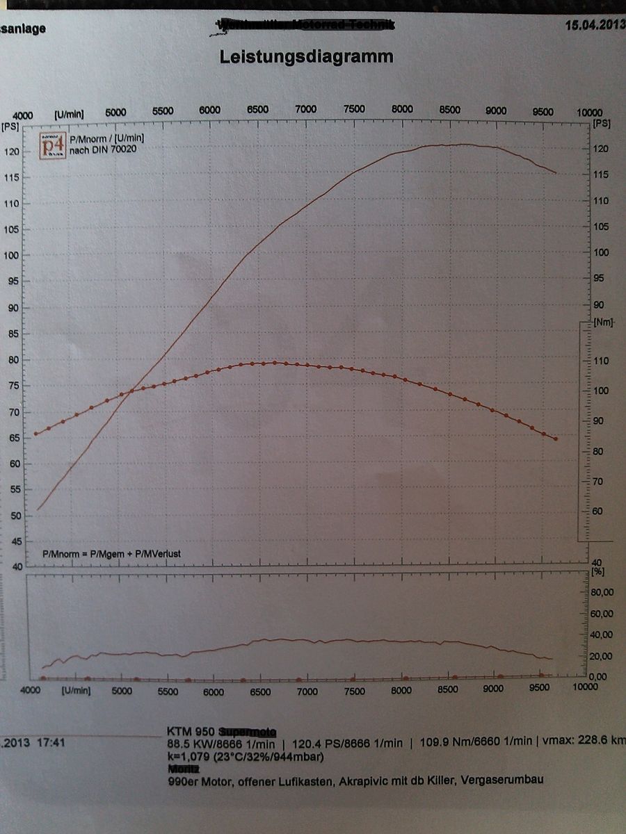

Nach viel Arbeit ist es endlich fertig und auch noch mit Power die ich nicht erwartet hätte Very Happy
990er Motor aus einer 990er SM '08, betrieben mit den normalen Keihin CVRD 43mm Vergasern. Luftfilterumbau mit ITG-Megaflow Luftfilter. Bedüsung geändert nach ADVRider Forum Tip. Akras Standard mit DB-Eatern.
Leistung: 120,4 PS an der Kupplung
Drehmoment: 109,9 Nm
Leistung am Hinterrad: 112,2 PS
Drehmoment am Hinterrad: 104,6 Nm
Für den Rest schaut euchs Diagramm an.

das sieht ja mal gut aus! Glueckwunsch und viel Spass Very Happy

Glückwunsch, das ist ja mal eine blitzsaubere Kurve!

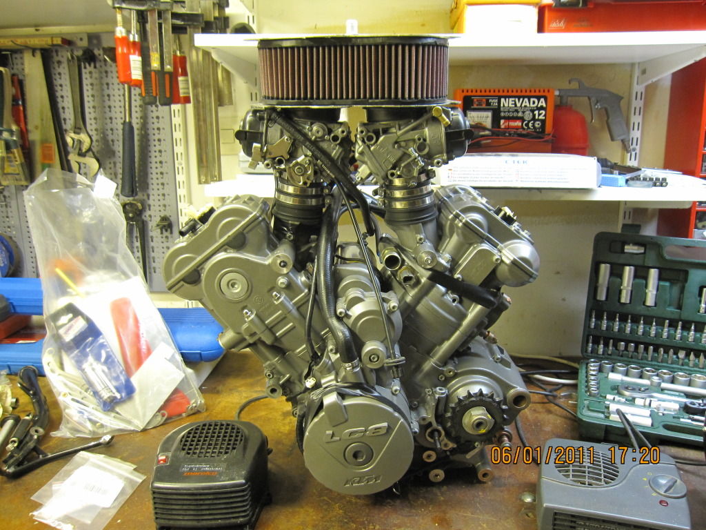

hast Du mal ein Foto von dem Luftfilterumbau Question
PS.: Schöne Kurve

ktm-pilot @ Di, 16. Apr 2013, 10:22 hat folgendes geschrieben:
Hy,
PS.: Schöne Kurve
Sieht wirklich sehr gut aus.
Details zum Umbau selbst würden mich auch sehr interessieren.
Sieht die Vergaseradaption bei dir auch so aus?

http://advrider.com/forums/showthread.php?t=870579
Im prinzip genau der filter, nur mit einer grundplatte aus stahl. Und selber gebaut.
Filter und unbearbeitete grundplatte gibts in D bei ISA-Racing. Das ist der importeur für ITG filter. Kostet beides zusammen etwa 100 euro.
Dir löcher für die vergaser muss man dann selbst machen.
Grüße Cool

Weiterer Vorteil dass der filter auswaschbar ist und keine teuren papierfilter mehr gekauft werden müssen.
Für die installation braucht man etwas handwerkliches geschick und noch 2 große oringe für die abdichtung vergaser-grundplatte.

Hast du die Vergaser dann auch über Adapter an die 990 Köpfe geschraubt?
Also: 990Kopf - > 990 Ansauggummi -> Adapter -> 950 Gummi -> Vergaser?
blublappOffline
Anmeldungsdatum: 29.10.2007
Beiträge insgesamt: 853
 →  128.000 km
BeitragVerfasst am : Di, 16. Apr 2013, 16:29    Titel: Antworten mit Zitat
Nein, schraub die Vergaser mit den org. Vergasergummis einfach auf den 990er drauf. Der hat zwar 48mm Einlass statt 43mm, aber der Außendurchmesser is derselbe Smile

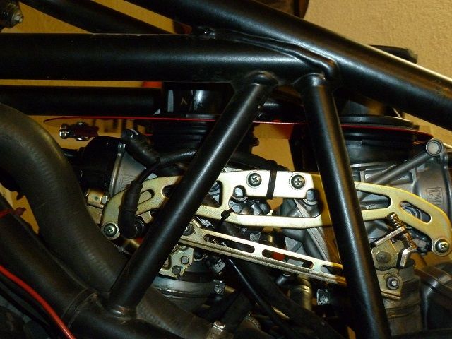

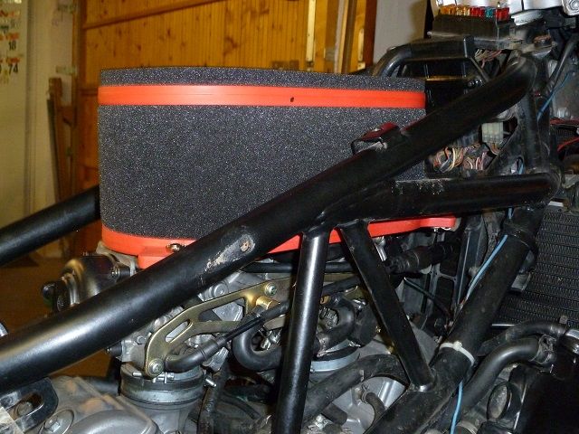

Hab noch ein paar eigene Bilder entdeckt...
Mein Luftfilter ist eine JC30-100 Version, die darf man nicht nehmen. Richtig is JC30-65.
Is zu hoch und ich musste an meiner Sitzbank schnibbeln Sad
Wollte für mehr Platz über den Trichtern sorgen. Wenn ich nächstes mal den Tank runter hab, probier ich mal noch zusätzlich meine Stealth-Blades aus Very Happy
Auch die Service Zeiten reduzieren sich drastisch, das ganze Gefummel mit dem Luftfilterkasten hat man nicht mehr. In 15min hat man die Vergaser in der Hand wenn mans drauf anlegt Smile
