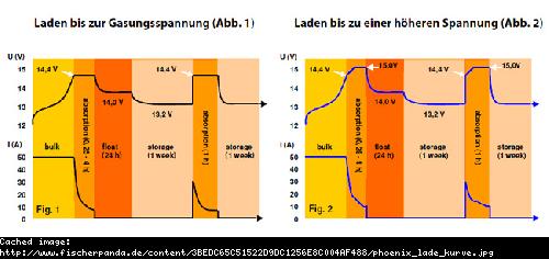

Moderne Ladegeräte überwachen die Batterie während des Ladens, sodass ein übermäßiges Gasen vermieden wird, mit 15V kurzzeitig nicht permanent, dann fallen sie wieder in den Bereich 13- 14,5V
Gute Ladegeräte laden etwas stärker den sie haben eine gute Batterieüberwachung und und einfache machens langsamer.
Hier was zulesen http://www.google.de/imgres?start=290&hl=de&am ....... :429,r:13,s:300,i:43
is aber wieder sehr theoretisch wacko
