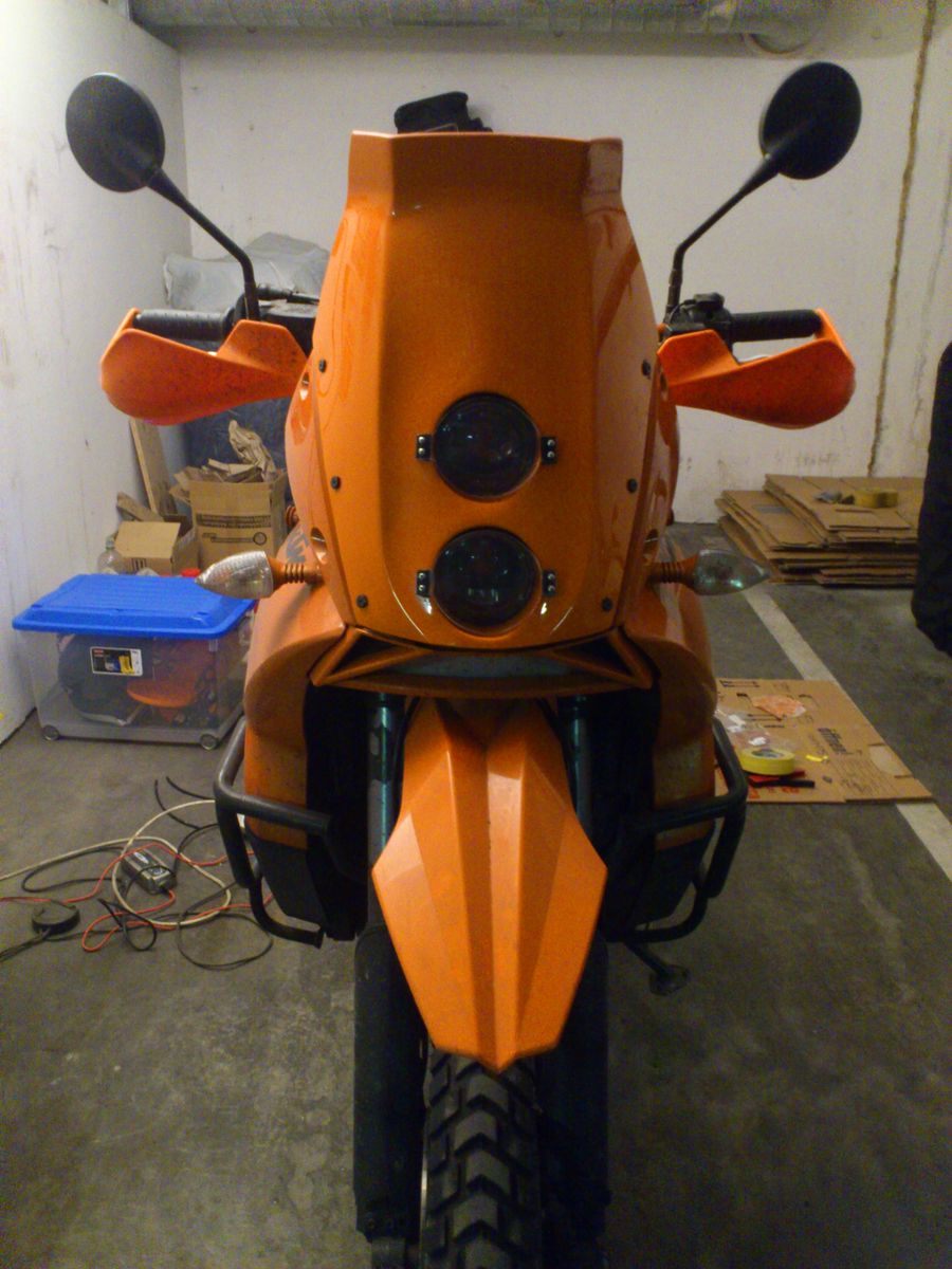

Soooo, ich habe fertig!
Cool Cool Cool

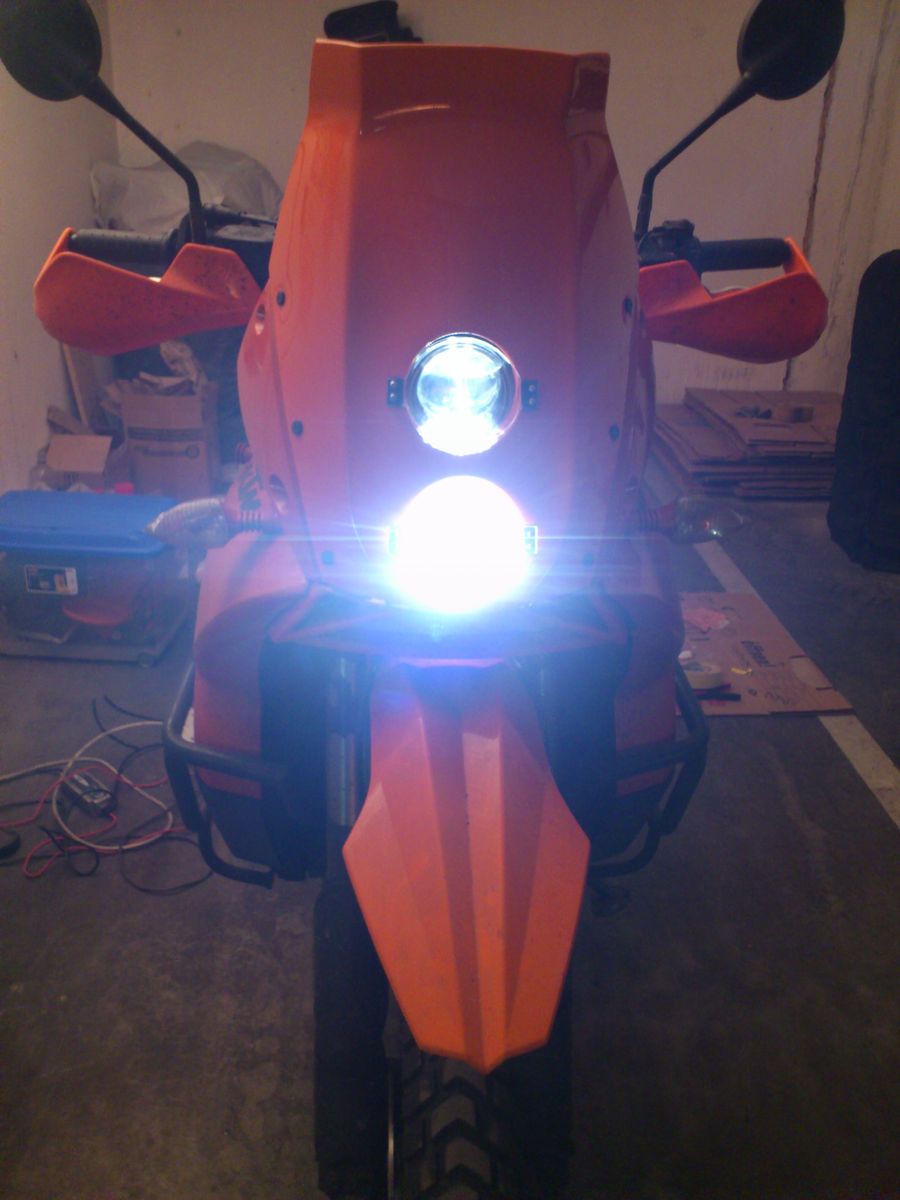

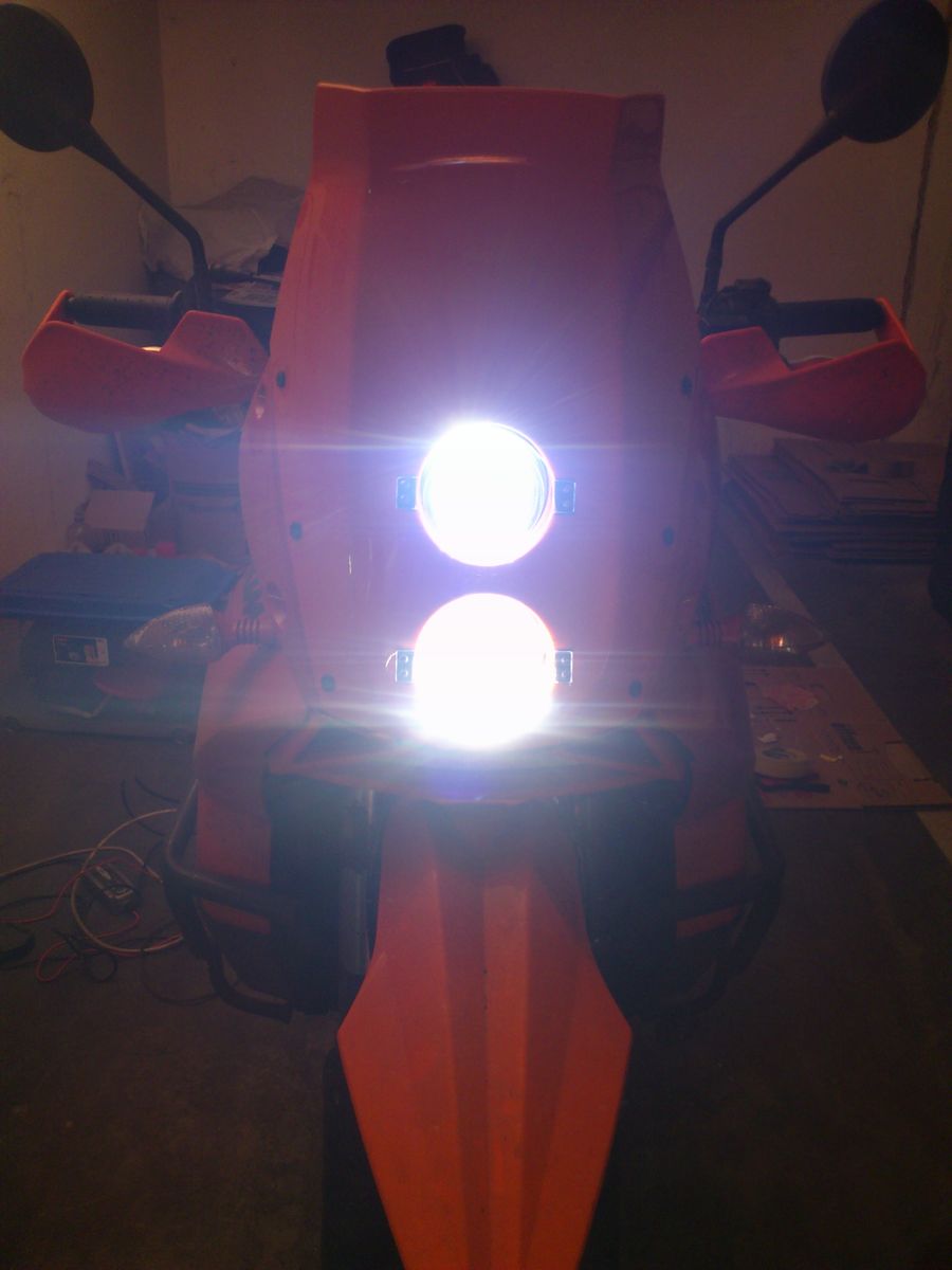

Es gab bei mir nun endlich die Frontoptik, die mir eindeutig am besten gefällt und die gefühlt auch schon lange überfällig war.
Dazu flog natürlich die Standardfrontbefunzelung raus!
Da gespart werden musste, wurde von 7 Buchstaben in der Beleuchtungstechnik nicht etwa auf 5 sondern gar auf 3 reduziert. Das nenne ich doch mal Effizienzsteigerung. Eine mögliche theoretische Energieeinsparung ist mir dabei definitiv schnuppe, hauptsache es leuchtet ordentlich! Dafür sorgen nun sowohl bei Abblendlicht als auch bei Fernlicht mit integriertem Positionslicht 90 mm Module in LED!
Wie der Unterschied in der Beleuchtung tatsächlich ausfällt, habe ich auf der Strasse heute noch nicht erfahren, allerdings war beim "Trockentest" neulich in der Tiefgarage beim Anschliessen des Originalscheinwerfers gegenüber den LED schon einmal eine ordenltiche Differenz zu erkennen.
Danke an der Stelle noch einmal an Turbodiesel für das Organisieren der Scheinwerfer und das Überlassen der TT-Maske gegen eine faire Gebühr. Und bevor einer fragt: Nein, es gibt keine andere Farbe!!!
alles aus

Positionslicht & Abblendlicht an

Positionslicht / Fernlicht & Abblendlicht an

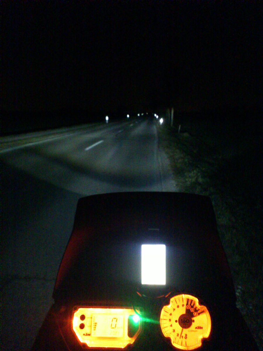

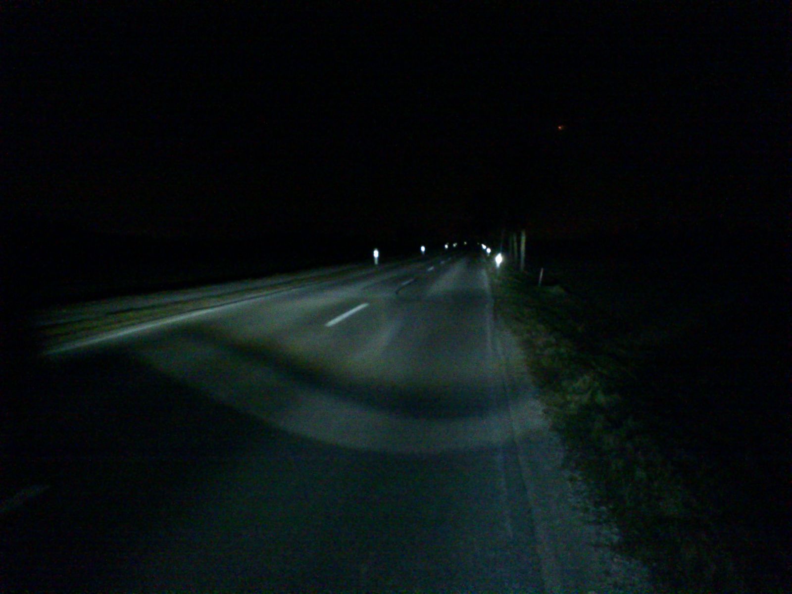

Heute auf Nacht habe ich es dann trotz Minusgraden nicht mehr ausgehalten und die erste Probefahrt gemacht.
Erste Erkenntnis: Ganz andere Ausleuchtung beim Abblendlicht als bisher.
Arrow Direkt vor dem Vorderrad sieht man a bisserl den Lichtkegel der runden Scheinwerfer, hier wird rundum gut ausgeleuchtet.
Arrow Dann kommt ein sehr gut ausgeleuchteter breiter Streifen, in dem alles liegt, was man beim Fahren sehen muss.
Arrow Die Hell-Dunkel-Grenze ist klar, aber nicht messerscharf geschnitten, so dass es für das Auge keim Problem ist.
Nachdem ich mich an diesen hellen breiten Streifen nach ein paar Minuten gewöhnt hatte, ging das absolut problemlos und die zweite Erkenntnis war, dass ich selbst mit dem Abbendlicht alleine schon sehr gut leben könnte.
Das Fernlicht macht oben rum noch mal alles deutlich weiter in gleicher Weise hell.
An sich hätte mich die Leuchtweite interessiert, aber auf meiner kleinen Runde heute war keine ausreichend lange Gerade dabei, um das einmal anhand der Leitpfosten am Strassenrand herausmesssen zu können. Aber: Weiter sehe ich an den Stellen bei Tag auch nicht. Wink
Fotos habe ich leider nur vom Abblendlicht, fürs Fernlicht hätte ich dank PKW-Verkehr länger warten müssen, als meine Finger bei der Kälte die Kamera hätten halten können...

Laut den Leitpfosten sind es auf jeden Fall 150m - 200m Smile Ich hab meine auf Xenon umgerüstet und bin auch gespannt, was es bringt.

Hersteller ist Nolden. (http://www.noldengmbh.de/produkte/scheinwerfer)
Die Scheinwerfer und auch Bezugsquelle hat Turbodiesel aufgetan. Wink

Ja, so weit sollte es gefühlt auf jeden Fall mindestens sein. Nur leider tatsächlich ausgemessen habe ich es noch nicht.
Mit dem Auge sieht man natürlich auch mehr in der Nacht als die Kamera im Handy einfangen kann. Die Reichweite wäre sogar mehr gewesen als die hier angestrahlten Leitpfosten, aber dann kam eine Kurve... (Und ich weiss ehrlicherweise auch nicht, ob sie an der Landstrasse tatsächlich im 50 m Abstand standen.)
Offiziell (D) stehen sie auf der Autobahn im Abstand von 50m und auf der Landstrasse sind es nur 25 Meter. Aber eben nur offiziell, kann ja sein, dass die Gemeinde aus welchen Gründen auch immer ....
Gruß Dieter

Also abschreiten oder abmessen. Und wenn es auf einmal dunkel wird ist die Batterie alle oder die Käthe wech Cool
Ich bin auch gespannt was mein Xenon Licht jetzt hergibt. Konnte leider diesbezüglich noch keinen Test machen. Besserung von der Lichtausbeute gibt es auf jeden Fall.

Die Module von Nolden haben die gleichen Abmessungen der Anschlusspunkte wie die Hella. Somit passen sie sowohl in die Halterungen von TT (baut Turbo gerade so, wenn ich es richtig im Kopf habe), als auch in die vom Bastler (so bei mir).
An den Schrauben vom Befestigungssatz von Nolden muss man a bisserl was ändern für den Einbau des einen Scheinwerfers von der falschen Seite und beim oberen die Schrauben vom Befestigungssatz kürzen. Das ist an der Stelle theoretisch alles.
Bei mir war dann noch ein wenig Abschleifen an den Kühlrippen des Fernlichts nötig, damit diese nicht mehr an der Trägerplatte vom Geweih (Originalzustand ohne Umbau) anstehen.

nicken Passt mit kleineren Modifikationen bei beiden Lösungen. ampelixx hat die Bastler-Halterung mit einer TT-Scheibe. Ich habe eine TT-Halterung mit einer Rade-Scheibe mit einlaminierter Bastler-Maske. Die neue Rade-Scheibe für die Doppel-SW ist bereits auf dem Weg zu mir Smile Wenn ich alles fertig habe gibt es auch noch ein paar weitere Bilder.
