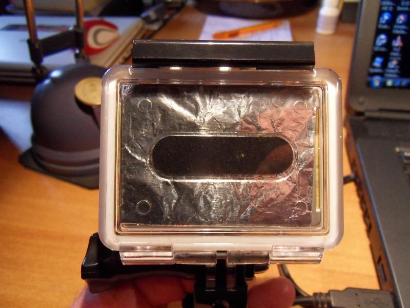

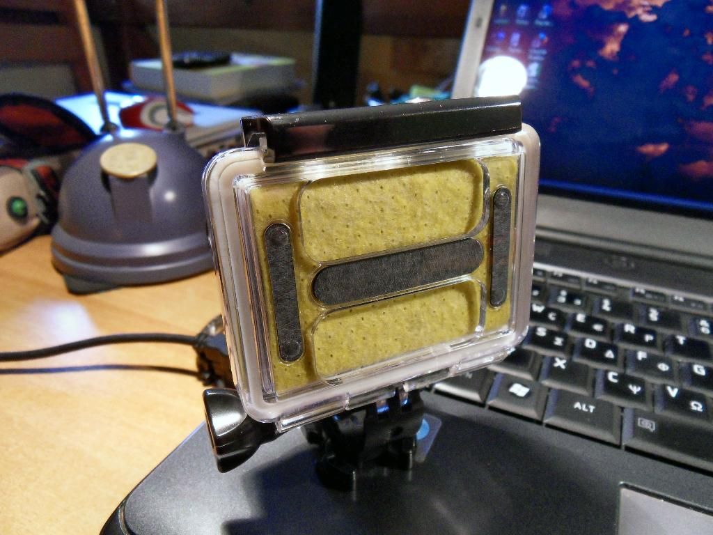

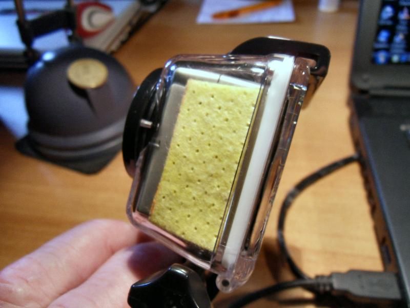

Frage eines Verzweifelten heul an alle GoPro Hero2 Besitzer! Nur an die, denn GoPro 1 und 3 scheinen laut GoPro Forum das Problem nicht zu kennen, oder lange nicht so ausgeprägt.
Nachdem Hollywood nun lange genug auf mich warten mußte Mr. Green , hab ich mich kürzlich für ne neue Gopro Hero 2 Motorsport Edition entschieden.
Klasse Video-Aufnahmen, aber shit, was ist das? Nach ca 10-15 Minuten war die Linse immer beschlagen und zwar die Linse des Plastikgehäuses. Diese Linse ist aus Glas!!!
Ich machs kurz.....1000 Dinge probiert: Alu-Küchenfolie hinten auf die Kamera, ganzflächig, soll die Kondensbrühe von der Linse (kältester Punkt im Plastikgehäuse) ableiten, rechts und links der Kamera ersatzweise 2 kleine, zugeschnittenen Küchenschwammstückchen eingelegt (soll bald das werden, ist unterwegs:
http://www.aquapac.de/silicagel/Produkte/Produkte/NEU-Trockenmittel-Sheets.html
), die Linse mit Anti-Fog Mittel behandelt, probeweise das offene hintere Türchen angebaut (anstatt der geschlossenen)....alle Tipps aus dem GoPro Forum.
Das Beschlagen wurde weniger, aber es ist immer noch existent, wenn es auch erst später als vor den beschriebenen Aktionen eintritt.
So wie ich es erfahren durfte und wie auch im Forum beschrieben, ist die GoPro Hero 2 deswegen wohl eine Fehlkonstruktion (der Akku wird zu warm im Gehäuse), man hat aber keine Chance den Mist wieder zurück zu geben.
Das ganze ist ziemlich ärgerlich, weil ich weit über 300€ für den Schrott ausgegeben habe (SD Karten und Ersatz-Akkus etc..) und außerdem von dem Videomaterial vielleicht nur ein Viertel zu verwerten ist. Sehr frustrierend für mich!
Gibt´s ne Lösung, außer das Ding in den Mülleimer zu schmeißen und abzuschreiben? Mad

Letzten Herbst war ich mit einem Kumpel im Gebirge unterwegs. Beide hatten wir die GoPro2. Er mit geschlossenem Deckel, ich mit offenen, ohne irgendwelche Folien/Tücher etc. Seine hat am Stilfser Joch kräftig beschlagen, meine überhaupt nicht. Ich denke das hat was mit der Luftfeuchtigkeit und insbesondere mit dem unterschiedlichen Luftdruck innen/außen beim geschlossenen Gehäuse.

Ja, hat mit Luftfeuchte zu tun, klar! Aber was tun? Du meinst also, offene Türe und vielleicht auch noch diese "Silicagel" Folien zugeschnitten einlegen? Hattest und hast Du keine Angst, das bei offener Türe Staub in die Kamera eintritt? unsure
BeitragVerfasst am : Mi, 20. März 2013, 19:25    Titel: Antworten mit Zitat
Ich habe das Problem noch nie gehabt. Bin immer mit offener Tür gefahren, egal ob andalusischer Staub oder feuchte Schweizer Umgebung. Nie Probleme.
Ich vermute, mit offener Tür ist die Linse leicht hinterlüftet. Mit Silicagel oder andere Einlagen verstopfst Du nur die rudimentäre Lüftung.
