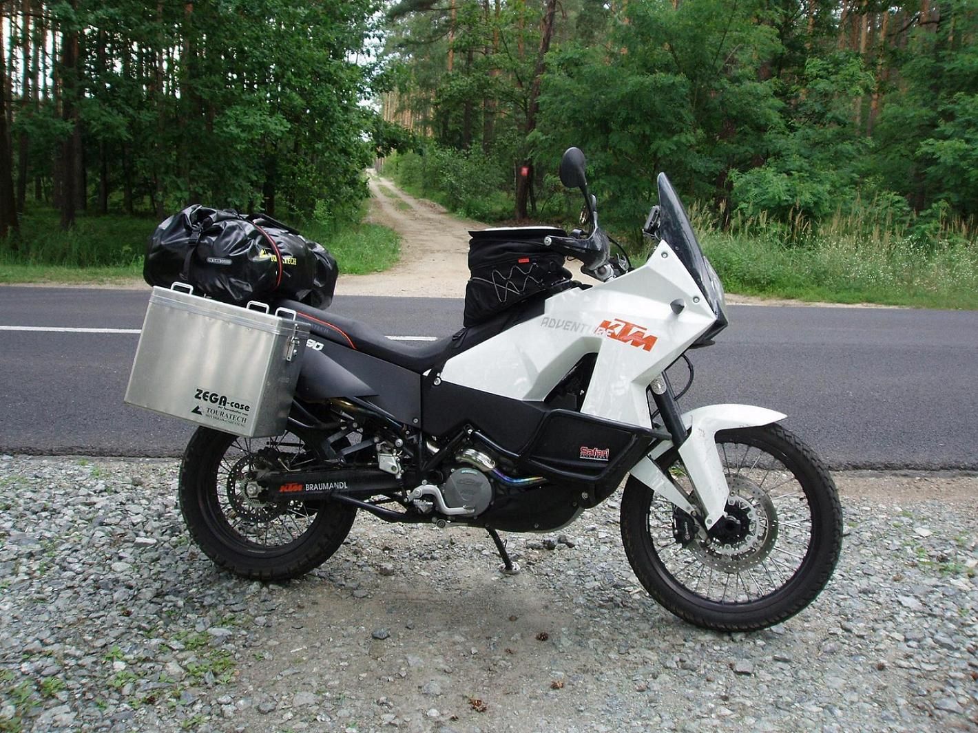

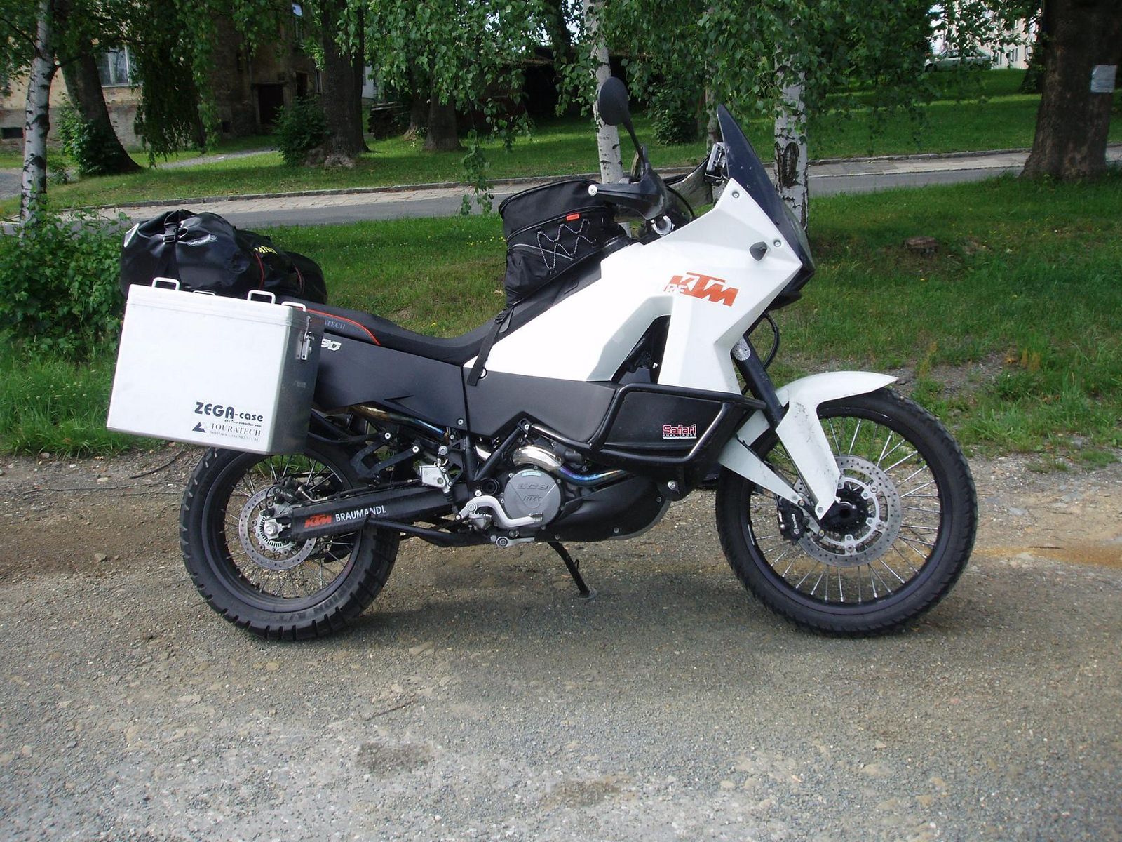

Hab hier mal zwei Fotos
So montiert waren ich und meine Sozia fünf Wochen unterwegs, war kein Problem.
Denke du siehst die Ausrichtung der Koffer ausreichend gut und auch wie hoch sie angebracht sind.
Wie gesagt, war Gepäck für fünf Wochen mit - somit hab ich auch gestreift wenn wir flotter ums Eck sind, aber dann geht's wirklich schon sehr zügig rum...

danke für die Bilder,..werde morgen abend mal schauen wie hoch ich sie machen,....
