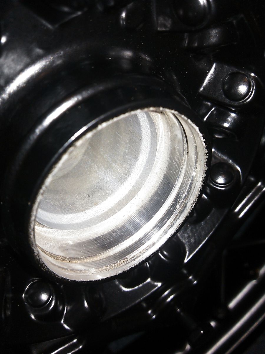

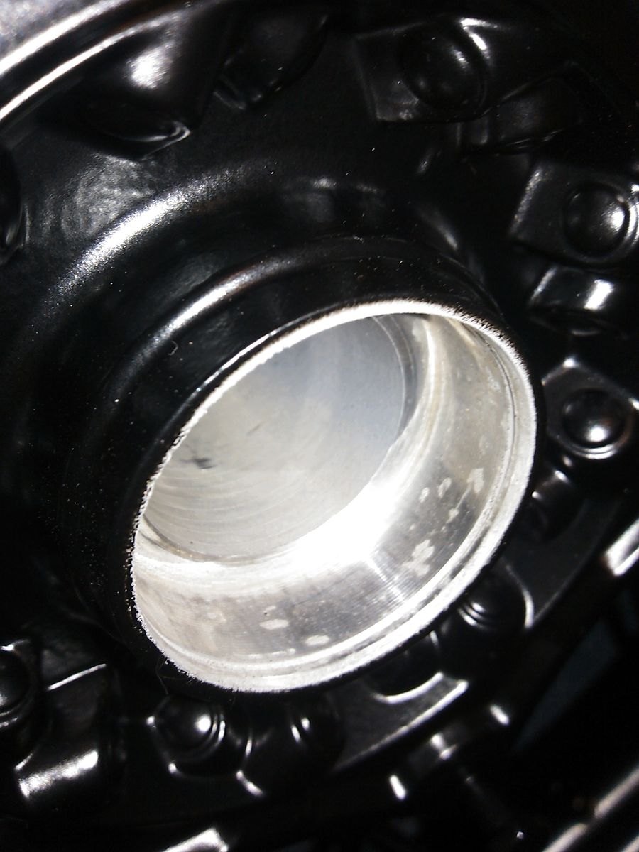

Mir ist ein kleine Frage aufgekommen: Und zwar habe ich meine Felgen Pulverbeschichten lassen. Da ich meine Reifen abziehen lassen habe und die Lager ausgedrückt habe, stellt sich jetzt für mich die Frage, wie ich die Laufrichtung der Vorderradfelge erkennen kann, Bzgl. des wieder aufziehens der Reifen blink Question

die Passungen für die Lager sind doch aber unterschiedlich
( auf der einen Seite ist eine Rille mehr ). Question Question Question

die 2te innere Rille ist für den Seegerring auf der linken Seite.
Warum das Lager nur links einen Seegerring hat ?? Wahrscheinlich
hat das nur was mit dem werksseitigen Montageprozess zu tun.
Das Maß von Lageranschlag bis Aussenkante muss gleich sein.
Die VA-Nabe ist meines Wissens nach symmetrisch.
Cool Cool Cool Friedrich

Super, vielen Dank.
Damit kann ich arbeiten Very Happy
