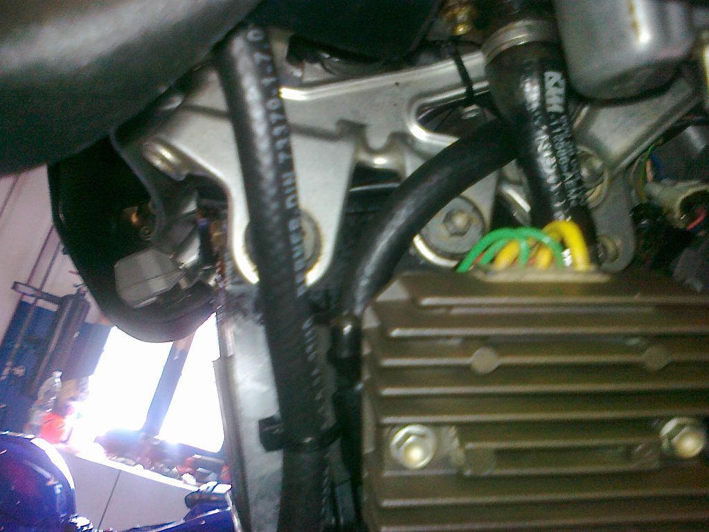

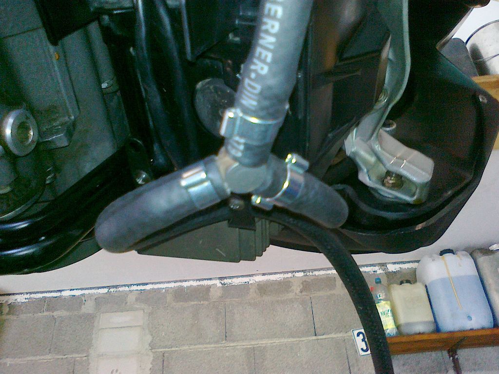

Ich hab im Frühjahr ein Y-Stück zwischen den Verbindungsschlauch der beiden Tankhälften montiert. Den neuen Schlauch habe ich dann oberhalb des Benzinhahns auf der linken Seite herausgeführt und am Ende mit einem Quick-Connector versehen (Weibchen, das unkonnektiert verschlossen ist).
Dann ein weiteres Stück Schlauch mit dem Gegenstück gebastelt.
Wenn ich Benzin brauche:
- Beide Benzinhähne schliessen
- Schlauch aufstecken
- Einen Hahn öffnen, abfüllen
- Dann Hahn schliessen, Schlauch abnehmen, BEIDE wieder öffnen
Das Weibchen-Ende habe ich mit einem Stück Fahrradschlauch gegen Schmutz-Eindringen abgedeckt (mit lösbarem Kabelbinder gesichert)
Ich hätte eine Lösung mit drittem Hahn bevorzugt, hab aber keinen passenden Hahn gefunden...
Ist zwar nicht sehr elegant, aber funktioniert.
Quick-Konnektoren gibt es z.B. bei den Touratechlern
