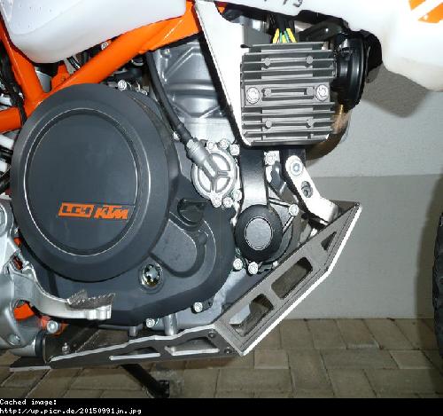

nachdem ich seit drei Wochen Eigner einer "Bräuer 690 Evo 2 Adventure" bin, möchte ich die Kleine hier mal vorstellen. Basis ist eine neue 690 Enduro Modell 2014. Alle Rally-Raid-Teile machen einen sehr guten Eindruck, auch deren Montage ist mit Liebe zum Detail und sorgfältig vorbereitet. So sind etliche Verschraubungen mit Aluhülsen und Gummilagerungen versehen, für die zu versetzenden Anbauteile, Schläuche usw. gibt es speziell gefertigte Anbauhalterungen. Auch der Umbau durch die Fa. Bräuer in Hildesheim ist gewissenhaft gemacht worden, übrigens alles mit TÜV. Mit dem umfangreichen TÜV-Gutachten für runde 250 Euro ist die Erteilung einer neuen KBA-Betriebsgenehmigung - also einer individuellen KBA-Nummer für mein Fahrzeug - verbunden, die Nummer wird zusätzlich zur bestehenden EU-Homologation eingetragen. Macht nochmal knapp 80 Euro für die Zulassungsstelle. Aber so legalisiert wollte ich es ja haben...
Im Folgenden meine Modifikationen am Mopped, welches gedacht ist für kombinierte Pisten-/Straßentouren mit Minimalgepäck - Rucksack und Zelt.
- Werkzeug: Bedingt durch das ABS-Steuergerät hinter dem Kühler rutscht der Regler-Gleichrichter an eine spezielle VA-Halterung rechts am Motor, sodaß hier leider kein Platz mehr für eine Werkzeugbox bleibt. In die kleine KTM-Werkzeugtasche auf dem Heckkotflügel kommt nur mein Bremsscheibenschloß, ein paar Kabelbinder u.ä. Für Werkzeug und Reparaturmaterial habe ich zwei Werkzeugboxen der alten LC4 auf Winkelschienen am Vorbau montiert. Die Winkelschienen sollen vor allem sicherstellen, daß die Gabelholme immer freigägig bleiben beim Einlenken. Vom Schwerpunkt her nicht ganz optimal, aber im Dreck vorm Motorschutz war für mich auch keine Lösung. Statt der Klettbänder überlege ich noch eine diebstahlsichere Befestigung.
- Tanklüftungen: die Maschine wurde ausgeliefert mit Alu-Ventilkäppchen auf den vorderen Tankdeckeln, hinten verblieb der Seriendeckel. Mit dem Ergebnis, daß erstmal fast kein Benzin von vorne nach hinten in den Haupttank floß. Hauptübeltäter ist der Serienverschluß des hinteren Tanks. In seiner Lüftung sitzt eine kleine Kugel, die aber bedingt durch die schräg nach vorne geneigte Einbaulage (fast) keine Entlüftung zuläßt. Das durch die Pumpe entnommene Benzinvolumen wird sofort durch nachströmende Luft kompensiert. Das Benzin aus den Zusatztanks kann dagegen kaum nachströmen, weil keine Luft durch den Deckel des Haupttanks entweichen kann. Ursprünglich waren diese Deckel ja an den frontseitig montierten Tanks der KTM-Einzylinder verbaut worden, wobei das Lüftungsventil immer leicht nach oben zeigte und so kein Problem darstellte. Man kann einfach den Lüftungsstutzen aufbohren. Ich habe aber einen Acerbisdeckel mit Alu-Adapter verbaut und einen neuen Lüftungsschlauch mit 6mm Innendurchmesser anstelle des sehr engen Serienschlauchs gesetzt. Ganz ohne Ventil. Außerdem habe ich die Belüftung der vorderen Tanks - diese Alu-Käppchen haben ebenfalls nur einen sehr geringen Durchlaß - durch die Entlüftungsventile der EXC ersetzt.
- Tankanschluß: gut gelöst, bis auf die Qualität des zweiseitig schließenden Schnellverbinders. Da steht zwar CPC drauf, aber es ist ein normaler O-Ring verbaut, der innerhalb kurzer Zeit im Benzin aufgequollen ist. Ersatz durch den originalen Viton-Ring aus dem KTM-Teileprogramm. Dazu sicherheitshalber ein eigener Benzinfilter für die Zusatztanks und ein Rückschlagventil, damit der Sprit nicht wieder von hinten nach vorne fließen kann. Da keine Förderpumpe dran ist, sollte das Ventil eine möglichst geringe Auslösekraft aufweisen - z.B. Pierburg mit 0,13 mbar und 6mm-Anschlüssen.
- Tankhalter: da die oberen Haupttankhalteschrauben offenbar unter hoher Belastung brechen können, habe ich sie ersetzt durch die verstärkten Schrauben von Sigutech.
- ABS-Abschaltung: die Sache mit dem ABS-Dongle ist mir zu umständlich, ich will entweder zuverlässig und dauerhaft ABS aktiviert oder eben ganz deaktiviert haben. Der kleine, wasserdichte Cockpitschalter unterbricht die Signalleitung vom hinteren ABS-Sensor. Damit kann ich auch während der Fahrt schnell das ABS ganz deaktivieren. Es leuchtet dann die gelbe Kontrolle (Dauerleuchten), aber es wird kein Fehler im Speicher hinterlegt. Zum Re-Aktivieren: Zündung ausschalten, ABS-Schalter auf "ein", Zündung "ein" und normal starten. Nach dem normalen Prüfzyklus ist das ABS wieder aktiv und die Kontrolleuchte erlischt. Das temporäre Abschalten mittels des 3.Knopfs am Display funktioniert natürlich weiterhin. OK, ich habe so keinen ABS-Offroadmodus. Aber den habe ich noch nie vermißt, und die mit dem Dongle verbundene Schalterei (Stellung des Killschalters beim Einschalten der Zündung ergibt entweder Voll- oder Offroad-ABS) ist mir zu fehlbedienungsanfällig.
- Lenkeinschlag: kann natürlich bedingt durch den Vorbau nicht so gut sein wie bei den Enduro, aber es wird unnötig Einschlag verschenkt. Ich habe den Hauptkabelstrang gelöst, anders verlegt und vor allem im kritischen Bereich rechts am Vorbauhalter geöffnet, stark abgeflacht und mittels selbstverschweißendem Gummiband neu umwickelt. Nun stießen die Serienhandprotektoren an die Verkleidung, aber mit etwa 8mm Lenkererhöhung war auch dieses Problem gelöst.
- Verschiedenes al gusto: Wie immer bei mir offene Gabelschützer mit Neoprensocken, nie Probleme mit den Simmeringen. Solider Motorschutz von Touratech. Schützt die Seitendeckel nicht wie z.B. der GIT, aber er wiegt auch 1kg weniger und wichtig: es ist der Einzige, welcher auch vorne schwing- und stoßentkoppelt montiert wird, und obendrein an der dicken Motorhalteschraube anstatt an den dünnen Schräubchen unten an den Alumotorhaltern. Diese Aufhängung in dicken Silentblocks hatte ich auch am Rally-Motorschutz meiner 640ADV, was den Rahmen schont. Dazu den Bremszylinderschutz ebenfalls von TT. Das US-Heck mit Serien-LED-Rückleuchte. Eine 12-Volt-Steckdose der 990ADV zum Batterieladen. Den GPS-Cockpitadapter von TT für die 990ADV - der RR-Vorbau weist bereits die entsprechenden Aufnahmen auf! Schmankerl am Lenker: PHDS-Lenkeraufnahme aus den Powerparts, was meine beiden schon länger maladen Schultern entlastet.
So, hier noch ein paar Bilders. Ich jedenfalls bin richtig glücklich mit der 690RR ... und meine 990ADV habe ich dennoch behalten für richtig lange Strecken mit Gepäck. Und meine ehrwürdige 950S sowieso Smile
