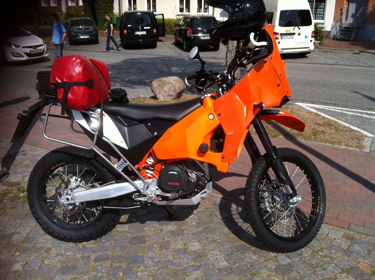

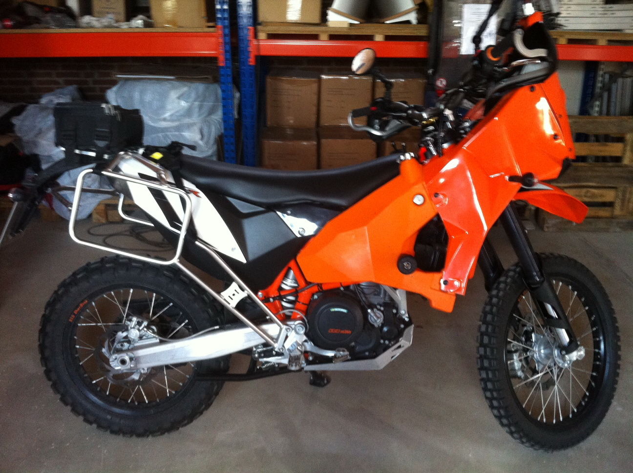

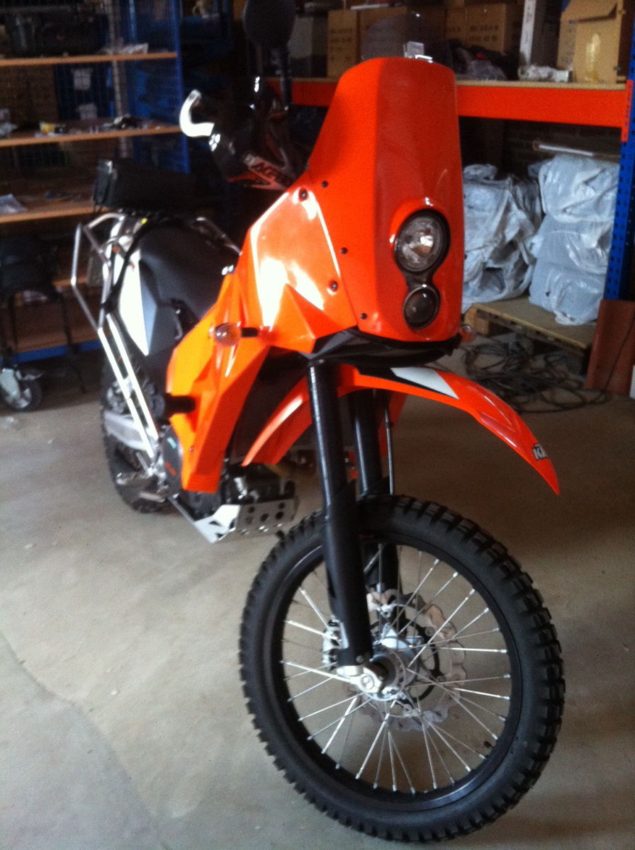

BeitragVerfasst am : Mo, 9. Dez 2013, 17:39    Titel: Antworten mit Zitat
Hallo mdw,
also grundsätzlich kannst du die Tanks vollmachen, da sie auf demselben Höhenniveau sind, läuft weder hinten noch vorne etwas über. Solle es dort eine Problematik geben, schätze ich das die "Bohrung" in den Orginaltank (die Zuführung des Sprits von den Zusatztanks) zu klein ist, oder nicht ganz frei/sauber. Man könnte natürlich einen zusätzlichen Benzinhahn in die Zuleitung einsetzen und dann zuerst den Orginaltank leer fahren (umgekehrt nicht). Das einzige was ich etwas als störend empfinde, ist das die Reserveleuchte anfängt zu leuchten, wenn ich noch ca. 12 Liter Sprit im Tank habe, da die Reserveleuchte sich am "Niveau" des Orginaltanks orientieren und die Zusatztanks natürlich wesentlicher "tiefer" gehen.
Habe den Akrapovic drauf - keinerlei Hitzeproblem.
Einschlagresistenz - ich habe an beiden Seiten mir Crash- bzw. Sturzpads "installiert". Das schützt die Tanks und vor allem meine Beine!! und fällt kaum auf, da es ja keine vernünftigen Sturzbügel gibt.
Blitz
In den Bildern hier nochmals die Crashpads - ich weiss es lässt sich jetzt wieder vortrefflich über Geschmack streiten, mir geht es um Sicherheit!
Die sind direkt am Rahmen befestigt und im Falle eines Sturzes werden sie wahrscheinlich nicht alles verhindern, aber wenn sie die erste grösste Krafteinwirkung verhindern/verkleinern ist mir wesentlich geholfen. Ich hoffe ich muss es aber nicht austesten.
 Dateigröße:  215.42 KB
 Angeschaut:  894 mal
 Dateigröße:  162.57 KB
 Angeschaut:  858 mal
 Dateigröße:  295.39 KB
 Angeschaut:  852 mal
