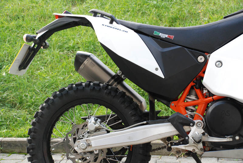

... aber so wie das sehe geht bei KTM Basel auch ohne den Rally-Hecktank
Ja, das ist der Umbau der beiden Engländer (Clare und Sam). Aber da ist ebenfalls der Rallyhecktank dran, auf folgendem Bild kannst Du das gut sehen:
Turbodiesel @ Mo, 26. Nov 2012, 13:42 hat folgendes geschrieben:
Ohne den Rally-Hecktank und den entsprechenden Änderungen am Rahmen etc. müssten sich die Kosten mindestens um eine 4-stellige Summe verringern.
Der Hecktank bedarf keiner Änderung am Rahmen und es werden nur wenige Adapterteile benötigt. Der Hecktank erfordert lediglich einen anderen Krümmer, aber der ist ja schon wegen des linken Fronttanks notwendig. Ich wollte bei meinem Umbau zuerst auch den Hecktank belassen, aber dann haben wir bald realisiert, dass die Mehrkosten gering sind (Details bitte Jeroen fragen).

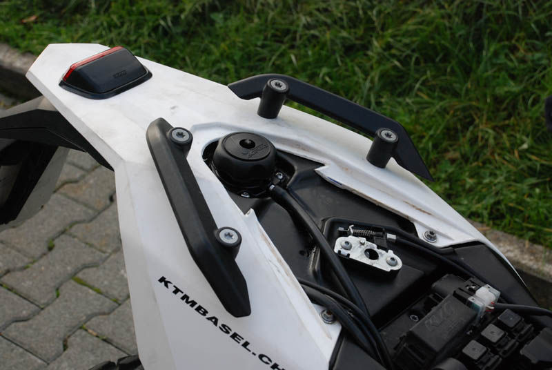

gruebel auf den beiden nachfolgenden Bildern ist doch der original Hecktank, oder bin ich jetzt schon meschugge wacko
Das ist mit der Krümmerführung ist klar. Vor allem würde dann wenigstens die "Russenoptik" wegkommen.....

Hi TD
Turbodiesel @ Mo, 26. Nov 2012, 14:21 hat folgendes geschrieben:
Nein, Du bist nicht meschugge. Der Hecktank der 450 Rally ist von der rechten Seite nicht vom originalen der 690 zu unterscheiden. Der Unterschied ist nur links, wo bei der 690 der Auspuff sitzt.
Gruss David
Gruss David
Yep... Sorry, ich hab mir gerade die PDFs angesehen. Der Hecktank der 690er und 450er sind unterschiedlich und ja der der 450er ist dem der 690er sehr ähnlich. Wenn allerdings noch die Fronttanks der 690er und 450er unterschiedlich sind, wird es problematisch, da es m.E. für die 450er in D keine Strassenzulassung gibt.
Aber generell sollte der Umbau auch OHNE die Rally-Hecktanks realisierbar sein. Das mit der neuen Krümmerführung sollte kein Problem darstellen, da gibt bei uns in der Nähe von München einen Spezialisten der "ohne Beschiss" einen neuen Krümmer passgenau und TÜV-konform fertigen kann http://www.rs-haslauer.de/
