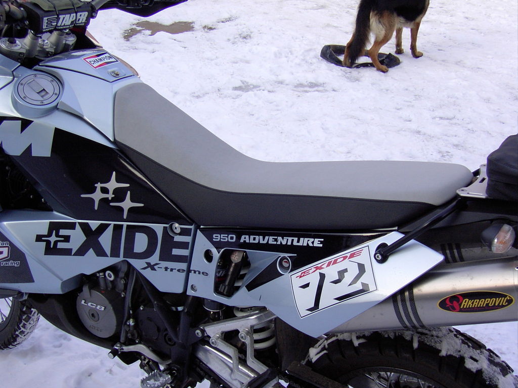

BeitragVerfasst am : Mi, 18. Jan 2006, 19:44    Titel: Antworten mit Zitat
Es gibt nicht mehr viele Gründe für Wildleder, außer der Optik wegen (aber nur im Neuzustand !!! )
Die mittlerweile angebotenen Kunstleder sind meist sehr viel besser für eine Motorradsitzbank geeignet (siehe Vorredner).
Meine ist jetzt ca.zwei Jahre alt und immer noch ansehnlich.
-lässt sich gut reinigen
-nahezu Wasserdicht
-preiswert (was ich bezahlt habe sage ich lieber nicht
sonst heulen hier einige )
-geh zu einem vernünftigen Sattler, der berät dich gern und wird dir
vermutlich von Wildleder abraten

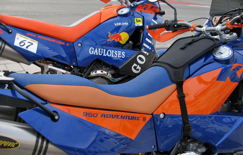

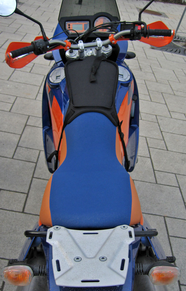

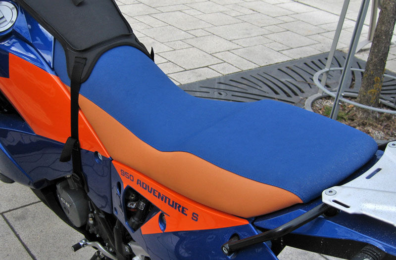

BeitragVerfasst am : So, 2. Apr 2006, 20:06    Titel: Antworten mit Zitat
@Ruettel
Mein Sattler hat mir vom Wildleder auch abgeraten so habe ich mich dann auch für Kunstleder in Blau orange entschieden. Habe mir die 2005 S gerade Sitzbank und die für die normale (abgestufte) Sitzbank umarbeiten lassen. Beide zusammen für einen Spotpreis. Nur bei der geraden Sitzbank habe ich die Kanten etwas brechen lassen aber nicht ab- oder aufpolstern lassen, da beide Bänke für meine größe Perfekt sind. Mit Sozius fahre ich immer die gestufte variante, sie gefällt mir und meiner Sozia hervorragend.
Gruß @all Racer
