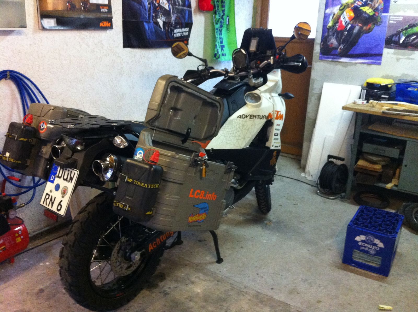

Moin,
hab zwei 2L Kanister an den Koffern und tanke bei jeder Gelegenheit nach.

Hast du die Schrauben von den TT-Haltern durch beide Wände geschraubt oder ist es ausreichend durch die erste Wand und gut?

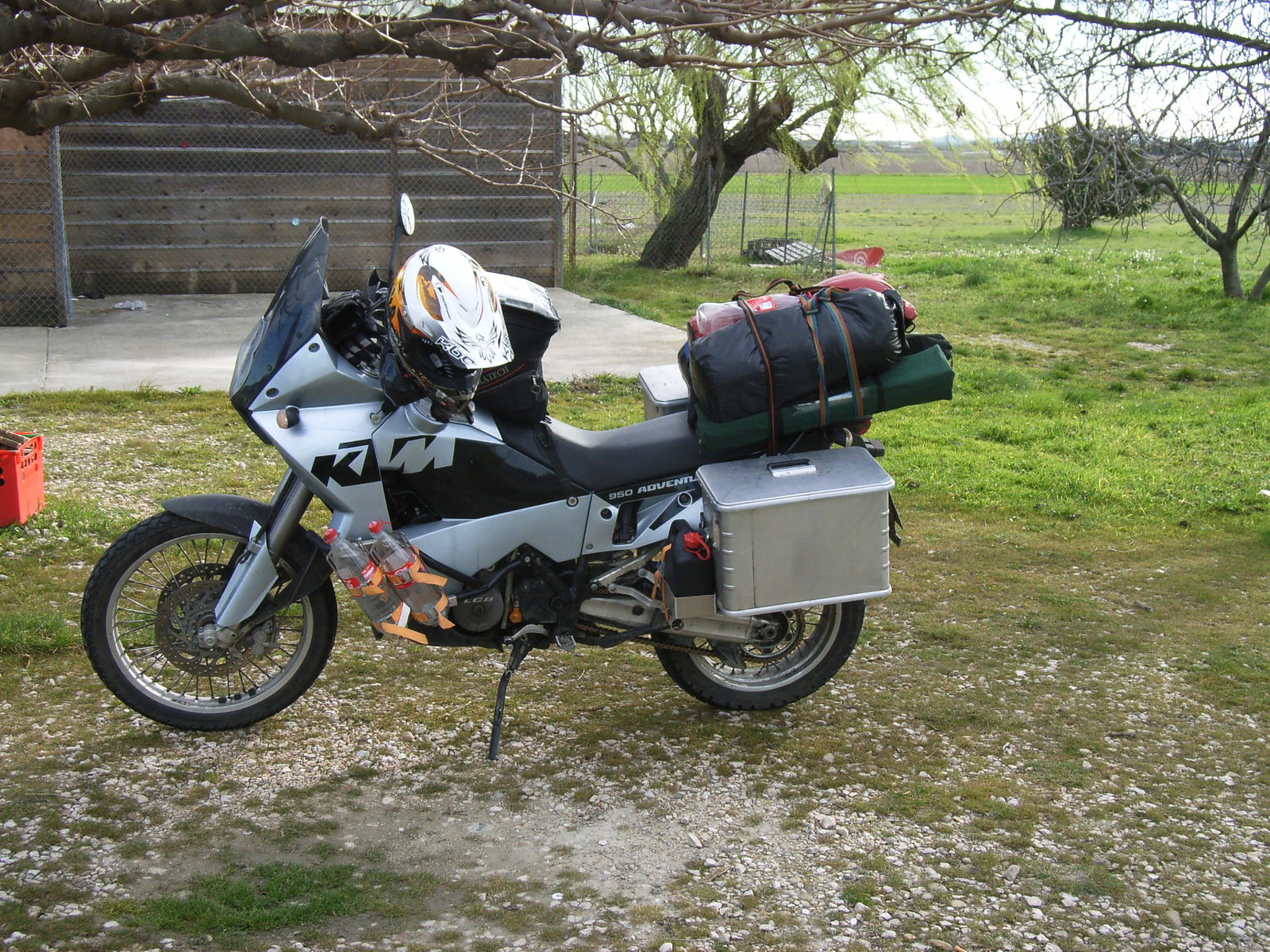

Ich hab die Lösung von "Professor auf dem Dach" kopiert.
http://forum.lc8.info/viewtopic.php?t=12264&po ....... er=asc&start=120
Funktioniert gut.
Vorteile:
* Guter Schwerpunkt,
* nicht im Weg, geschützt und unauffällig (Benzinklau),
* nicht in der prallen Sonne,
* läßt die Hinterseiten der Koffer für eventuelle andere Gepäckstücke oder Wasserkanister frei.
* 8 zusätzliche Liter sind sonst kaum wo so elegant zu verstecken.
Nachteile:
* Etwas aufwändigere Bastelarbeit,
* TT bietet neue 2l Kanister an. Nimm unbedingt die
http://shop.touratech.at/kanister-2-liter-mit-tt-l ....... -fur-kraftstoff.html
die alten sind ein Scheiß!
* bei guter Montage behindern sie zwar die Schräglagenfreiheit nicht, weil die Koffer überstehen, aber sie sind im Gelände doch ausgesetzter als hinten am Koffer. In Rumänien hab ich sie mir mehrfach im schwererem Gelände angefahren... weil ich aber langsam war, sind sie dicht geblieben.
* man muss sie abnehmen, bevor man die Koffer runter nehmen und als Sitze verwenden kann. Ist ein wenig lästig, aber verkraftbar, wenn du die Aufhängung geschickt bastelst, gehts ja schnell... die Kanister hinten dran würd man ja vermutlich auch abnehmen.
Das is mal vorerst alles, was mir dazu einfällt Wink

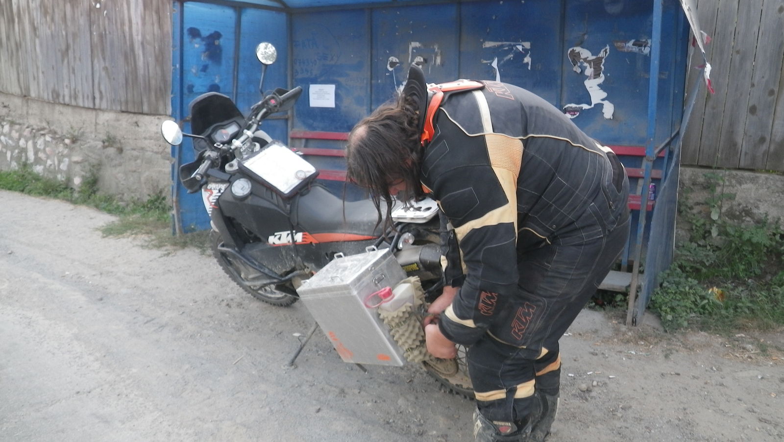

Habe die TT Kanisterhalter montiert und die Fuelfriend Kanister von Louis mit etwas Schaumstoff dazwischen draufgeschnallt. Die schwarzen TT Kanister (gibs auch bei Louis) ändern bei Temperaturwechsel die Größe sehr stark was dazu führte das ich sie während der Fahrt verlor. Bei den Fuelfrriend Kanistern passiert das nicht. Nachteil ist es passen nur 1,5l in einen Kanister, also habe ich 3L mit, reicht aber außer auf Island unsure , denn mit der Reserve kommst du bei gemütlicher Fahrweise weiter als man denkt.
Wenn du nicht viel Gelände fährst geht die Montage unten sicher auch, aber bei Spaß auf Pisten habe ich Angst das es mir die Kanister unten zerschießt. Zur Brotzeit nehme ich die Kanister nicht ab, wozu?
Und natürlich bei jeder Gelegenheit volltanken in dünn besiedelten Gebieten. Smile

Hab die Koffer komplett von Ollebolle gekauft, ist aber durch beide Wände durchgeschraubt. Habs in F schon nutzen müßen. Nich für mich sondern für ne ZZR1400. Suffkuh Laughing
Is aber ne feine Sache wenn man weiss das man bei gemäßigter Fahrweise doch fast 400km Weit kommen könnte...
