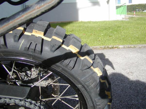

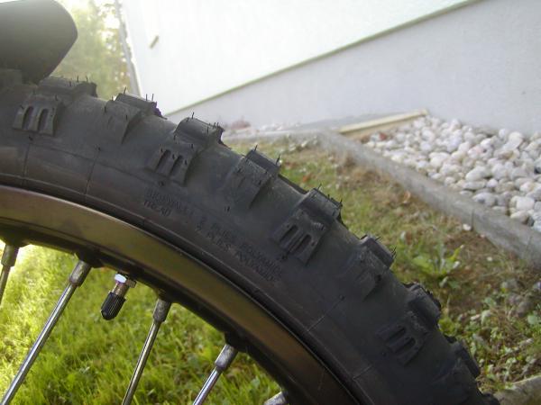

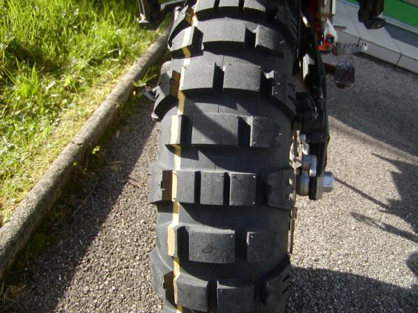

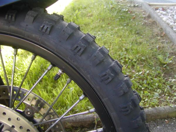

Hab mir jetzt mal die Mitas E09 in 90/90-21 und 150/70-18 montiert, sind dem Golden Tyre GT200/205 sehr ähnlich. Sie kommen mit 6,5mm vorne und 12mm hinten an den Start und sind ein wenig mehr offen als der GT.
Die Stollen sind sehr weich und können ohne viel Kaftaufwand mit dem Daumen gebogen werden, sind aber Vollgasresisdent - bis jetzt keine Ausrisse.
Auf trockenen Asphalt fahren sich die Dinger sehr gut, fangen aber ein wenig früher zum rutschen an als die GT, kündigt sich aber wunderbar an.
Auf nassem Aspahlt hatte ich bis jetzt keine Überaschungen erlebt, besser als der GT.
Bis 150km/h bleibt die Kiste stabil, kein aufschauklen, schneller bin und will ich mit Stoppler nicht fahren.
Gefahren bin ich nur im Herbst damit, bleibt offen wie sich der Reifen auf heißem Aspahlt verhält.
Auf Schotter sind die Dinger prima, im Wald auch ohne Einwand, im Schlamm verklebt der vordere nicht so schnell wie der GT und der hintere bleibt auch länger frei. Die Seitenführung des vorderen im tiefen Schlamm ist naja, aber was will man erwarten bei den kurzen Stoppeln.
Gefahren mit 2,0bar hi/vo auf Asphalt/Schotter und 1,5bar hi/vo im Wald/Schlamm (Trottltreffen Mr. Green ).
Bis jetzt habe ich 1650km damit runter, Trottltreffen und 2x im G'hocktn. Die Reifen wurden auch auf Asphalt nicht geschont, außer 200km AB mit ca 110-120km/h, jetzt ist noch die Hälfte des Profils übrig. Mal schaun was ab jetzt noch geht damit, der GT wird ja sehr hart zum Schluss, bin gespannt wie es mit dem E09 ist.
Werde Berichten wenn der Huf tot ist.
Hier noch ein paar Bilder vom neuen Reifen:

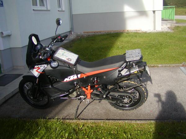

Und so siehts Möpi damit aus Cool

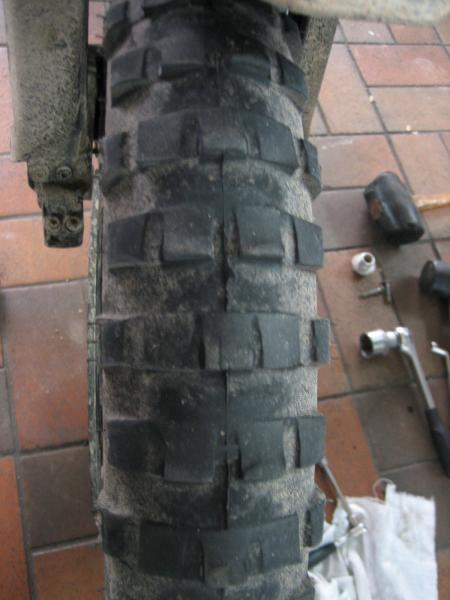

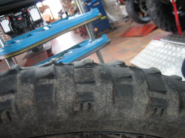

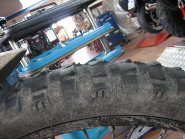

Also jetzt ist der Huf Tod.
bin damit noch beim Wald4teltreffen leztes Jahr gewesen und habe ansschließend die Mopedüberstellung nach Hannover gemacht.
Nach 700km Überstellungsfahrt, also 3200km Laufleistung des Reifens, hatte ich beim vorderen kein gutes Gefühl mehr. 500km durchs G'hockte hatte ich ja noch zu fahren, also flogen die E09 runter und Karoos (gab nix anders Stoppliges kurzfristig) kamen drauf. Hat aber auch was Gutes, so hatte ich den direkten Vergleich Very Happy
Hier mal ein paar Fotos vom vorderen zum Schluss, er nahm rapide ab:
Image 12296
Image 12297
Image 12298

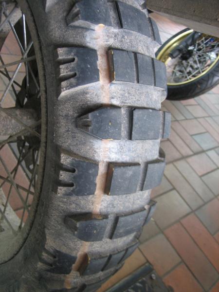

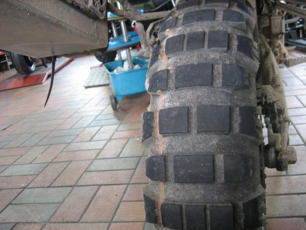

Der Hintere wäre noch sicher für 1000km gut gewesen, andere Reifen (MT21, 908RR, GT205-200, E10, MT90) werden bei mir immer vorne und hinten gleichzeitig Glatze, hier war der vordere eindeutig zu früh alle Sad
Zur Info: MT90 hielt bei mir in Ö 4000-5000km
Image 12293
Image 12294
Image 12295

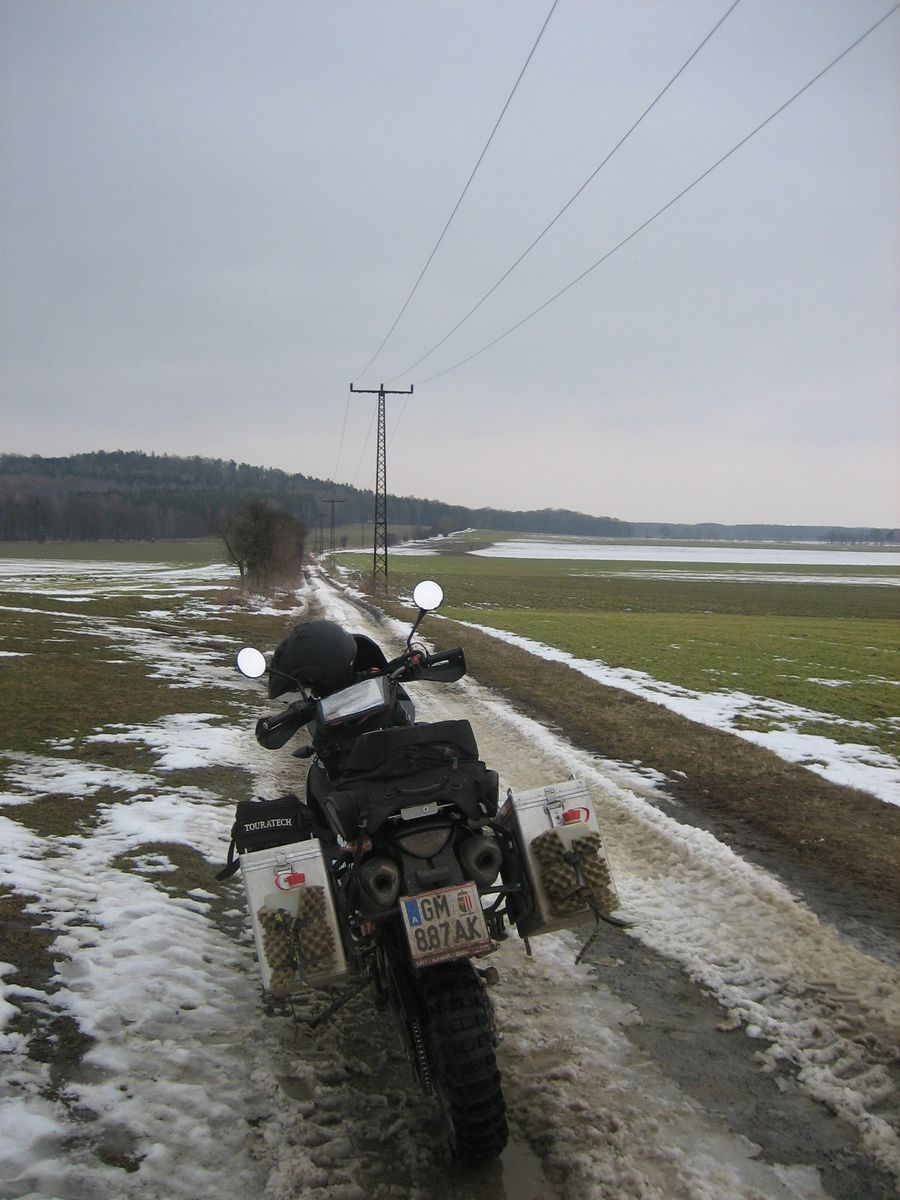

Also zu Fahrverhalten gibt es gar nix negatives zu berichten. Habe die Reifen ausführlich bei Kälte und Nässe testen können und bin total zufrieden (2,0bar v / 1,8bar h). Bis jetzt der beste Reifen den ich bei minus Graden und Nässe draufhatte, auch auf Asphalt. Der E10 war hier auch sehr gut, der E09 ist besser, im Matsch und auf Schnee ohnehin.
Bin dann noch mit dem Karoo unterwegs gewesen und muss sagen das der verschlissene E09 um einiges Besser auf Schnee hielt und baggerte als der neue Karoo blink Im Schlamm nicht, eh klar Smile
Wie sich der Reifen bei heißen Temperaturen schlägt weis ich nicht, bin nur Herbst/Winter damit gefahren, dafür ist er TOP
Hier (Fotos unten) war der E09 (auch verschlissen) klar im Vorteil gegen den Karoo (neu). Jetzt kommen K60 drauf, weil brauch ja was mit ABE und so richtig G'hockts gibts an meinem neuen Wohnort auch nicht Sad Die angefahrenen Karoos werden aufgehoben Cool
