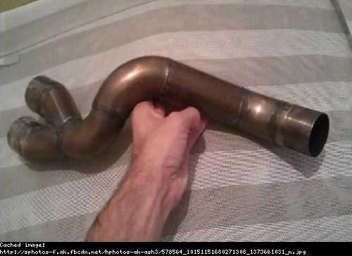

Ich liebe die 950 Rally krummer mit steil Auspuff. Aber tauscen die ganze Krummer ist einbischen kompliziert, Also ich habe nur die zweite Krummber Halbe umtauchen fur 2in1 die geht steil.
Da ist kurtze video - mit oval version:

Erzähl mal mehr, selber umgeschweisst oder neuen Krümmer gekauft? Der Sound ist ja schonmal geil Mr. Green
Es ist selber Design, aber es war gemacht in einer Profigarage, die specializiert auf Auspuffsystems fur Motocross.
Wer ist interssiert, senden Sie mir PN.

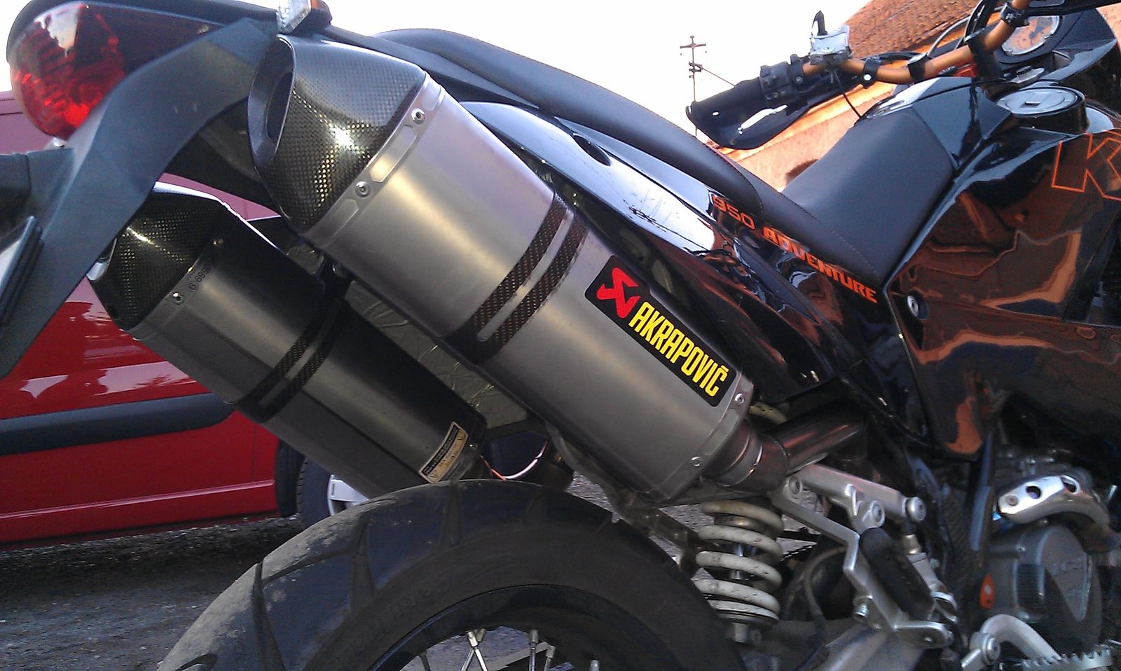

BeitragVerfasst am : Mi, 24. Okt 2012, 21:23    Titel: 2in1 Rally look fur Akrapovic Antworten mit Zitat

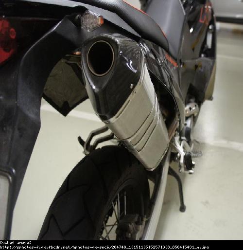

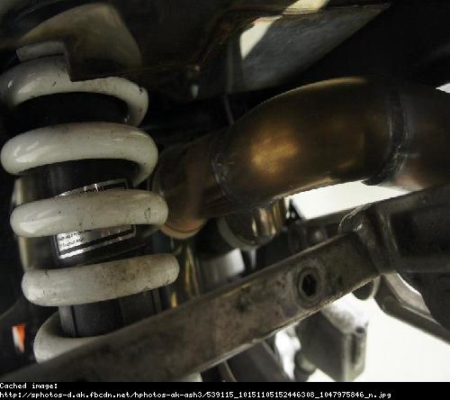

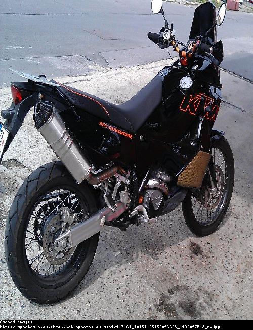

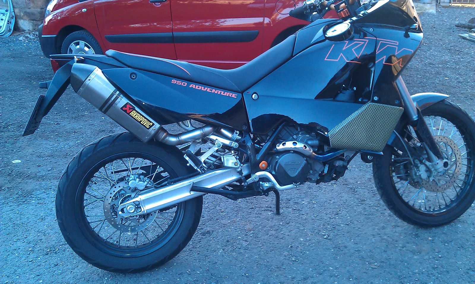

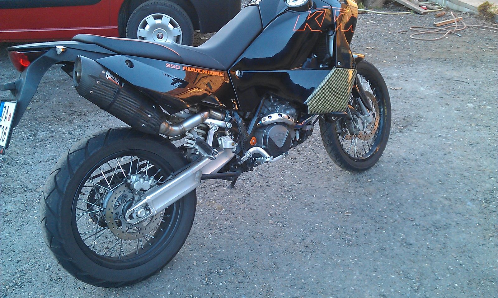

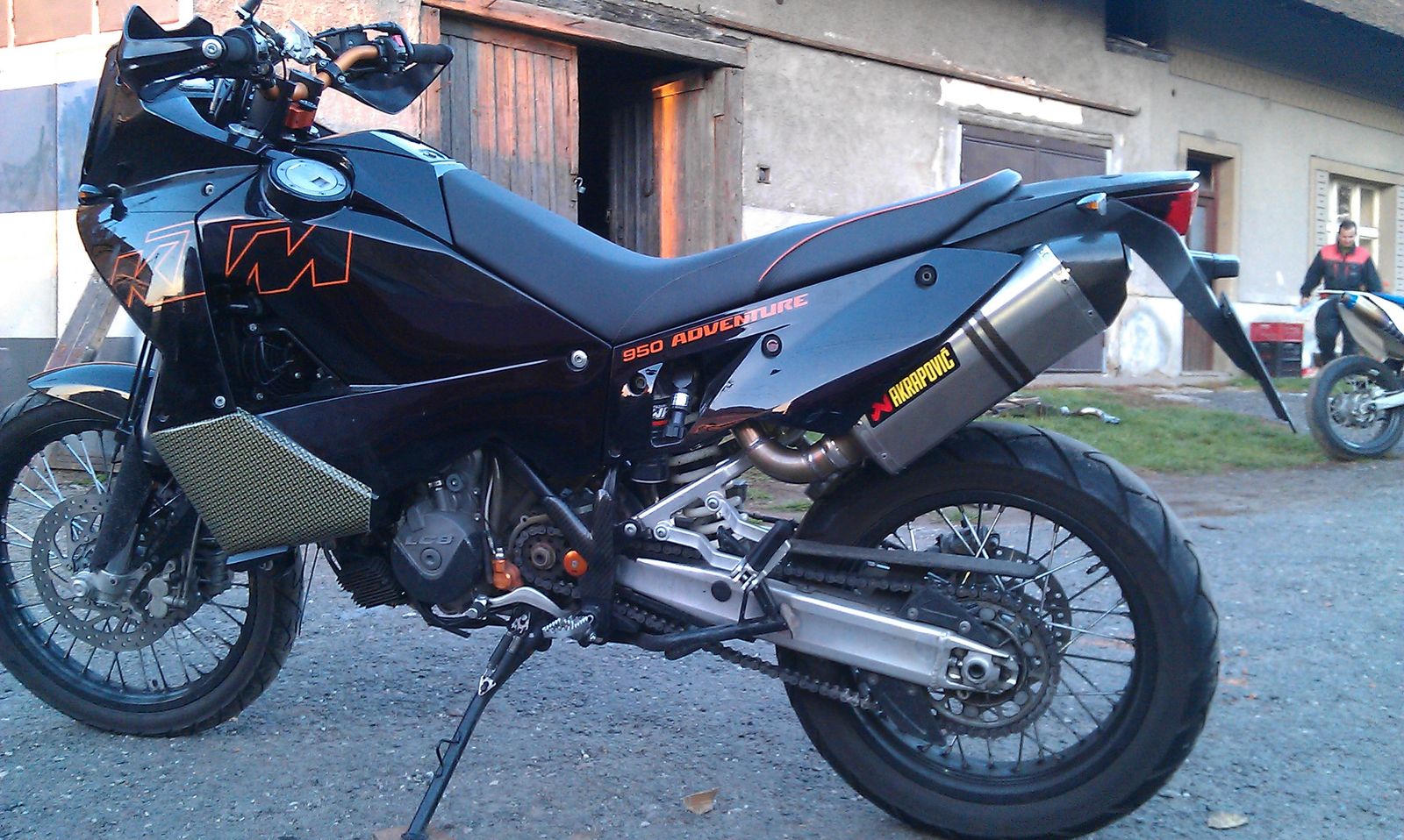

Ich hatte einiege fragen, ob es mit Akrapovic pass. Also die Antwort is: "ES PASST" :-)
Wer ist interssiert dann, lassen Sie mir eine PN.
2in1
 Dateigröße:  368.24 KB
 Angeschaut:  1151 mal
2in2
 Dateigröße:  282.4 KB
 Angeschaut:  1123 mal
2in2
 Dateigröße:  301.62 KB
 Angeschaut:  1055 mal

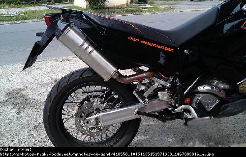

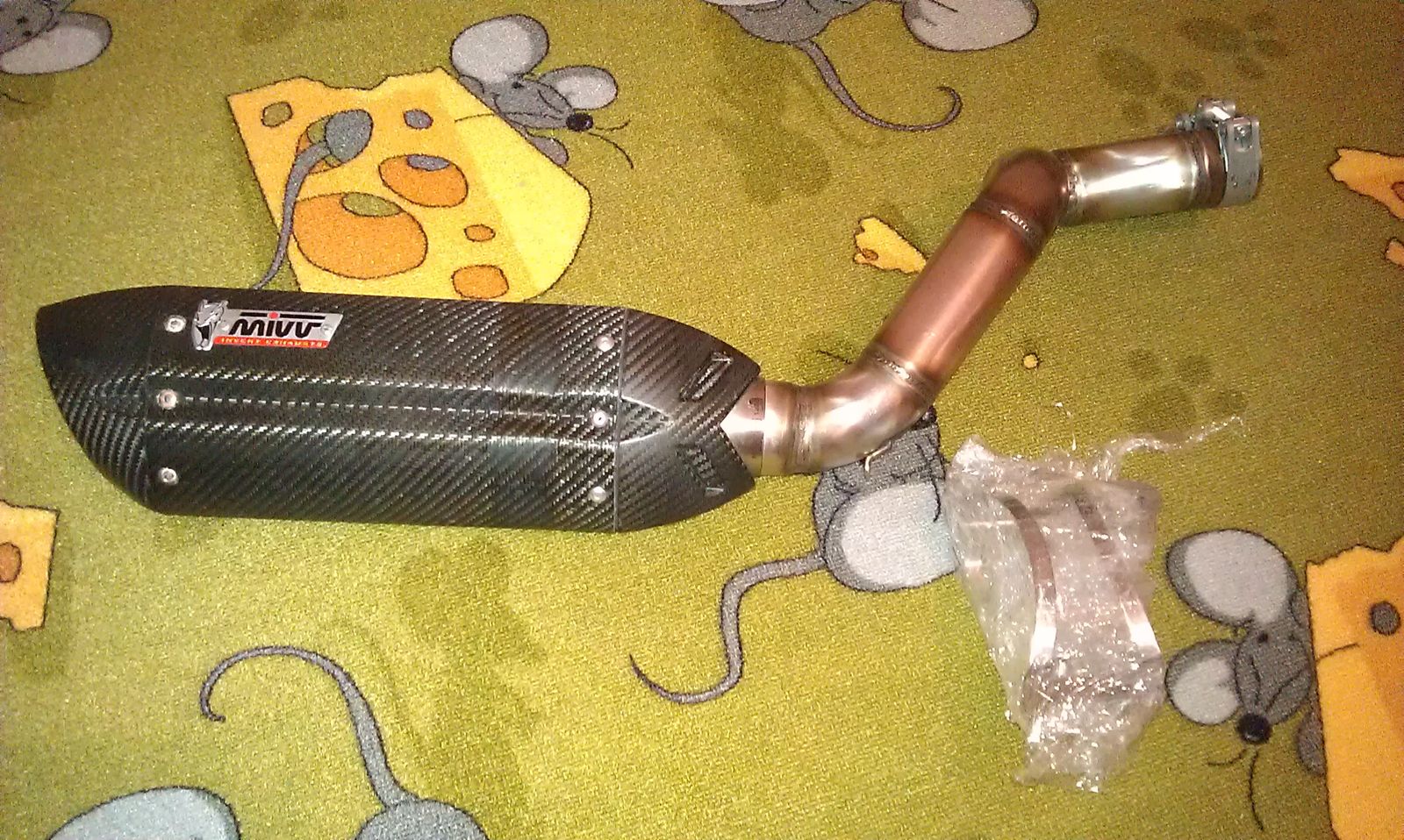

Und es Passt auch fur Mivv
 Dateigröße:  320.48 KB
 Angeschaut:  1079 mal

Wow, die anlage sieht geil aus! Hätte nur die befürchtung, dass der krümmer nicht dauerhaft hält, da ja anscheinend auch einige originale gerissen sind.
Passt da eigentlich auch die lambdasonde der 990er dran? Und wie wirkt sich das ganze auf die leistung aus? Der mensch vom tüv bzw.die rennleitung sollte die modifikation ja eigentlich nicht bemerken, nehme ich mal an?!

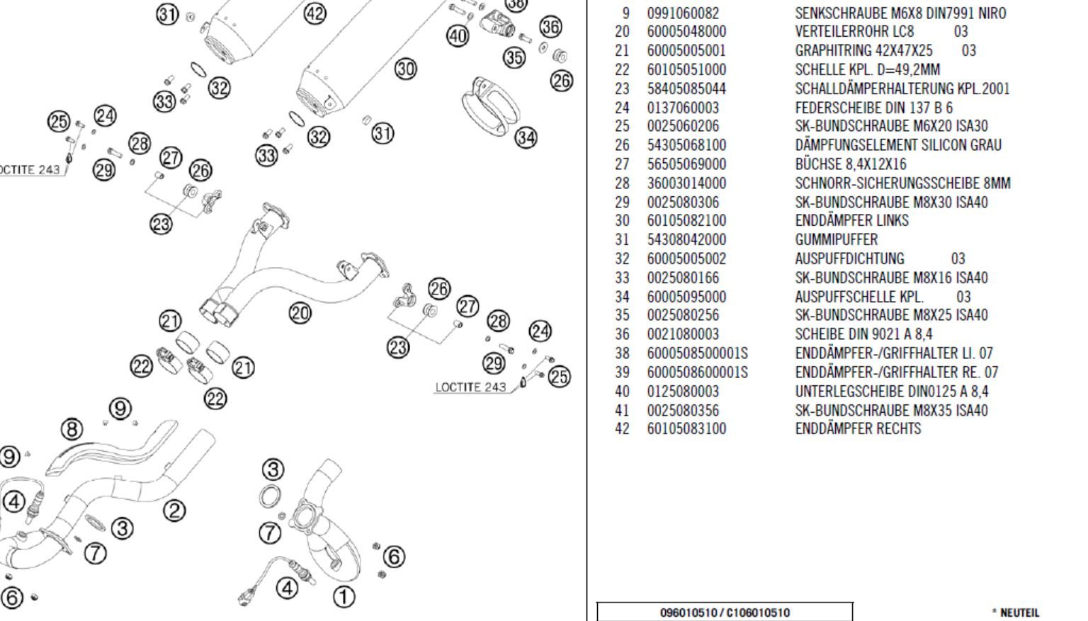

Ich glaube Du verwechselst den Krümmer mit dem Zwischenstück bzw. Verteilerrohr ( siehe Nr. 20 auf dem Bild ). So wie ich das verstanden habe und auch erkennen kann, hat der nur das Verteilerrohr geändert, was auch Sinn macht, da 1. die Kosten günstiger sind und 2. die Montage viel schneller und einfacher ist.
Mir gefällt die Optik auch ganz gut und wäre eine super Basis für Hecktanks Rolling Eyes
Die Lautstärke bei einer 2in2 sollte auch kein Problem sein, denn durch die Verlängerung des Abgasstrangs senkt sich auch die Lautstärke ein bißchen.
Ich hätte nur Bedenken, dass man sich beim Aufheben der Kiste leichter zu verbrennen kann, weil die Verteilerrohre nicht mehr von der Verkleidung verdeckt werden.
Ach ja, hatte ich vergessen... ich hatte schon mal vor Jahren so eine Idee und war deswegen bei einem Auspuffspezialisten. Er meinte, dass bei einer Verlängerung der Zwischenrohre das kein Problem sei. Wie schon geschrieben, würde die Kiste seiner Erfahrung nach sogar etwas leiser. Bzgl. Leistung bekam ich die Antwort, dass man je nach Verlängerung des Abgasweges ein paar PS verliert, aber im Gegenzug in etwa das gleiche an NM wieder gewinnt. Allerdings meinte er auch, dass der Unterschied fast nur auf dem Prüfstand erkennbar ist und die meisten "Popometer" keinen Unterschied merken würden Laughing

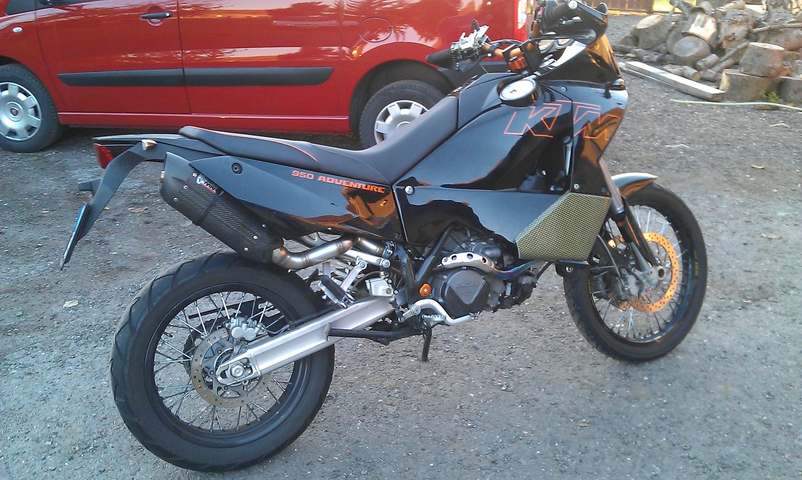

BeitragVerfasst am : So, 4. Nov 2012, 19:09    Titel: 2in1 Rally look mit Mivv carbon Antworten mit Zitat

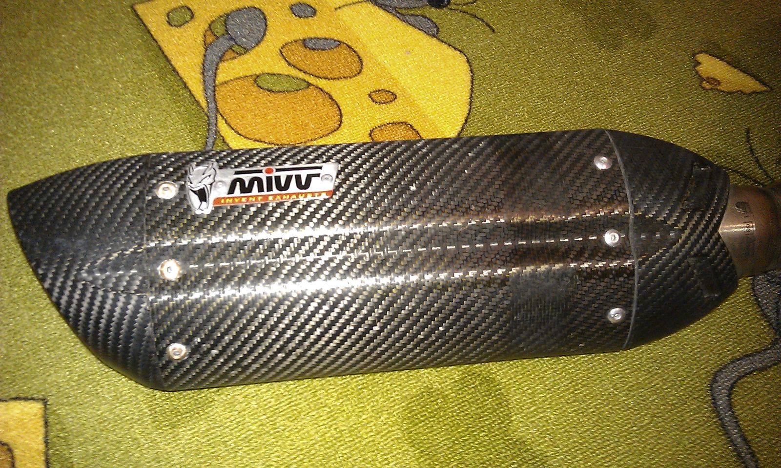

ich habe hier zum Verkauf ein 2in1 Rally look mit Mivv carbon Auspuff. Der Auspuff war schon benutzt, aber er ist in sehr gute Zustand und mit TUV!
Preis ist 359 EUR inclusive die Versand nach D.
Gleich lieferbar!

Also ich hätte ja lust an folgender winterbastelei: Rades 2 in 2 (ggf. auch die 2 in 1) version gepaart mit 2 schönen hecktanks. Die von african queens werden wohl da nicht passen, da deren endtöpfe noch steiler stehen.
Also müsste entweder rades zwischenstück angepasst werden oder man müsste jemanden finden, der da passende tanks herstellt. Platz für etwa 2 x 8 ltr. dürfte ja ausreichen.
Ich denke mal, wenn sich einige "verbindlich interessierte" finden, lässt sich bestimmt eine der beiden varianten umsetzen (und bei lediglich geändertem rohr auch ein mengenrabatt bei A.Q. rausschlagen)!?
