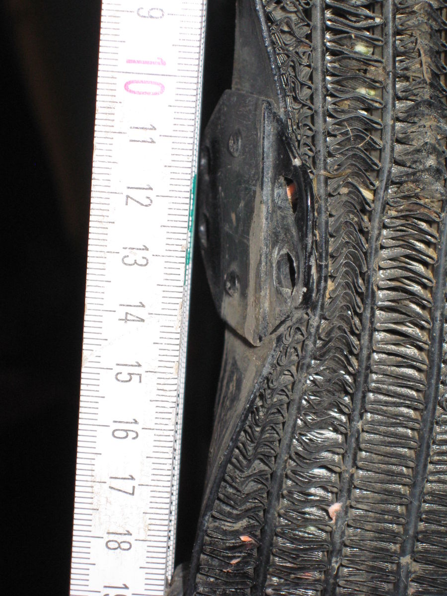

Durch extrem Mopped wegwerfing hat sich der rechte Kühler meiner SXC verformt. wacko
Noch is dicht. Kann ich den leicht richten, oder mach ich ihn dann richtig kaput?
So bekomme ich das Seitenteil leider nicht wieder dran. Sad

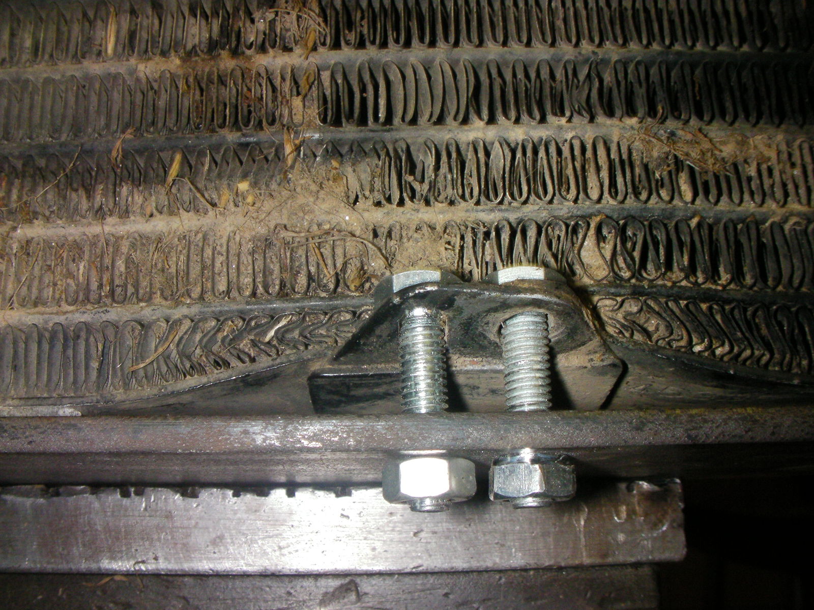

Hab ich bei Arthos seinem grünen Ungeheuer schon gemacht. Ist glaube
ich heut noch dicht
starkes Flacheisen, passende Löcher bohren und dann mit Schrauben
zurückziehen. Siehe Pic.

Danke!!
Und Daumen drücken!! Smile
