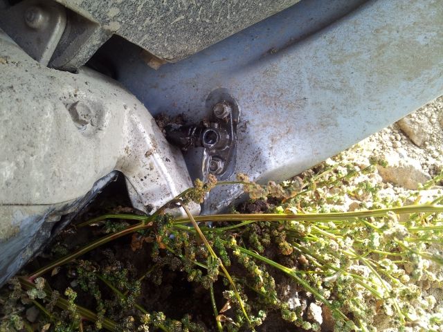

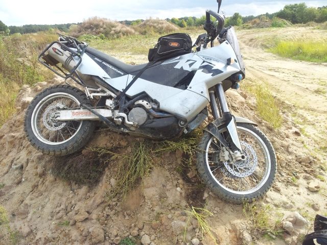

Gestern ein wenig Offroaden gewesen um ein paar schicke Befestigungspunkte für die GoPro zu finden. Einmal die @ "schlafen gelegt" Cool aber nichts passiert.
Nach gut 5min. roch es immer noch nach Sprit, hmmmm... dachte ich mir, wird sich bald geben.
Ein paar Minuten später: Raucherpause
Die Karre riecht immer noch nach Sprit...und was ist das für ein dunkler Fleck auf dem Sand... Question Exclamation Question Exclamation Question Exclamation
Scheisse... Benzinhahn abgerissen blink
Finger drauf, Kippe in den Mund. Was tun?
Die Gegend nach einem geeigneten Dichtmaterial abgesucht, gleichzeitig im TRS herum gewühlt - nix.
OK, Finger wieder runter und suchen...

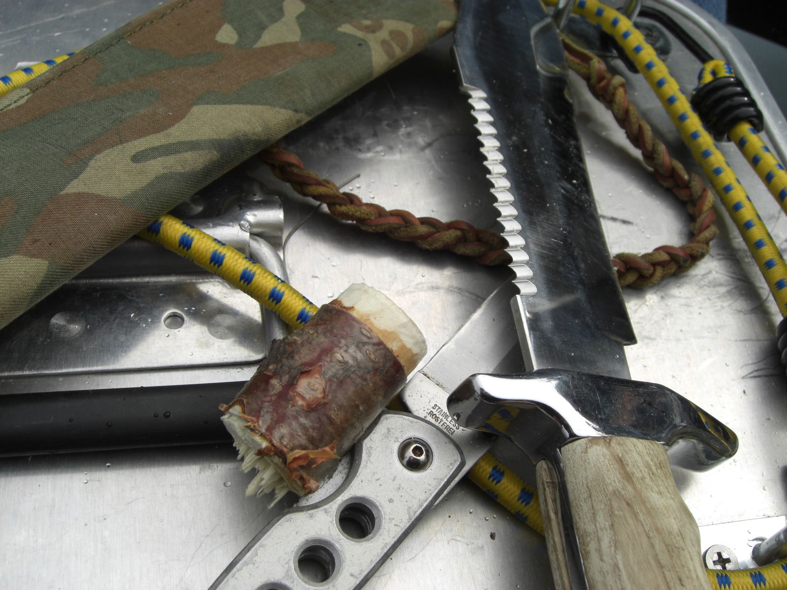

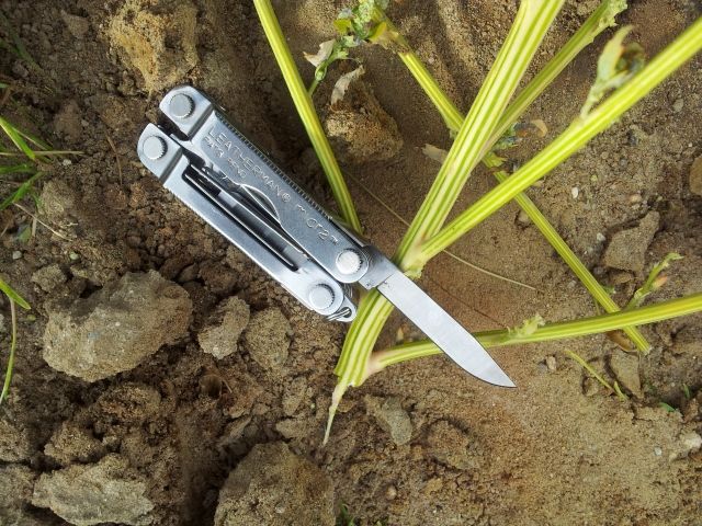

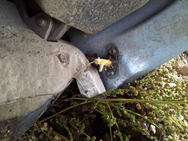

Eine Scharfgabe erwies sich als geeignetes Dichtmaterial. Messer raus, Rinde/Haut entfernt, sauber gelutscht und rein damit.
Jetzt aber schnell die gut 20km nach Hause.

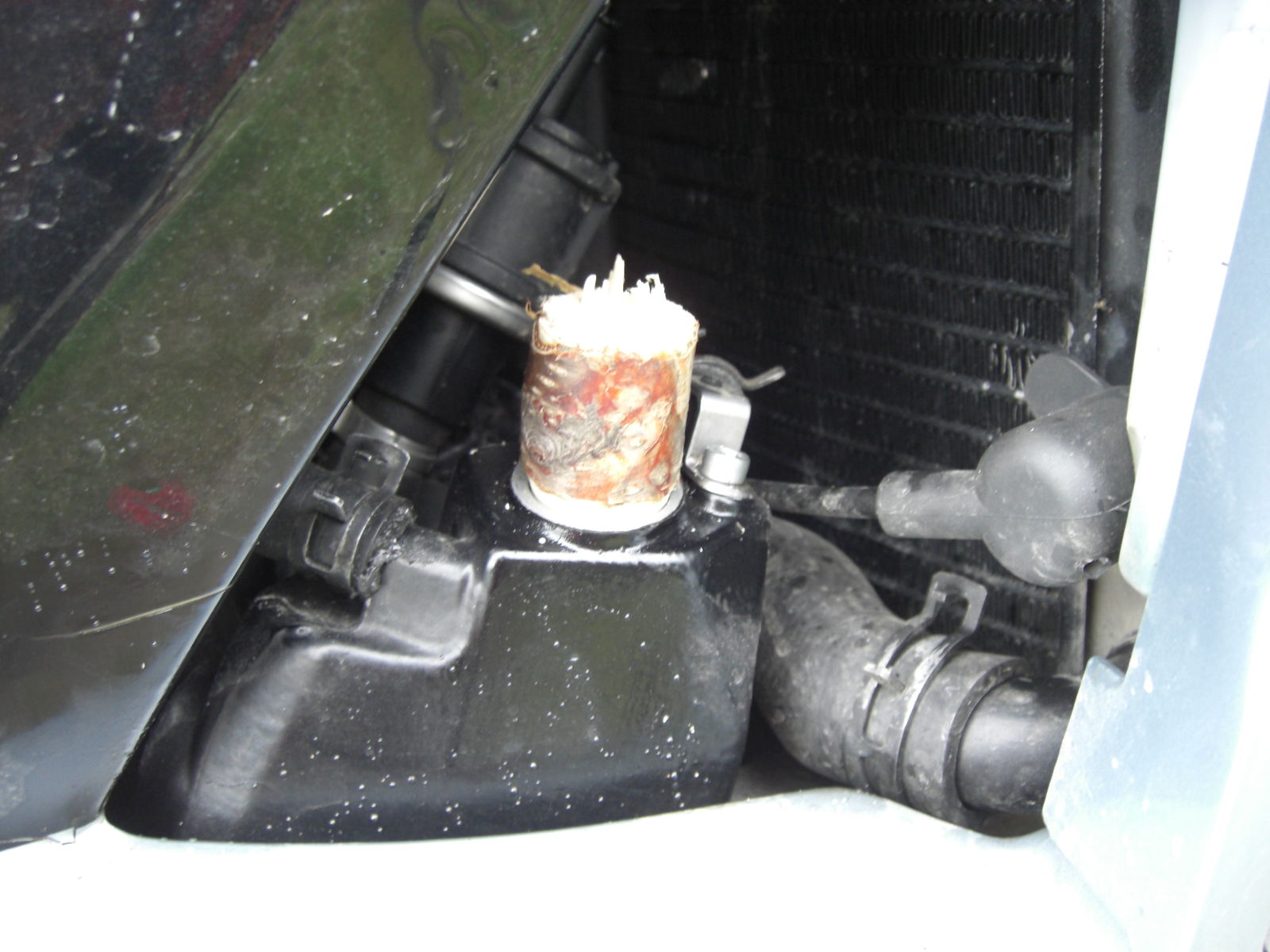

Die Idee mußte ich mir leider schon mal 2007 in Norwegen einfallen lassen.
Meßstab raus, 0,5 l Öl nachgekippt, Öl verstaut, rauchen und los.
Nach zig Kilometer (natürlich Raucherpause Mr. Green ) fiel mein Blick auf ein Loch im Motor.
Nanu??? Was fehlt denn da?
Natürlich war der Meßstab auf nimmer wiedersehen verschwunden.
Hab ihn irgendwo hingepackt und nicht wieder eingeschraubt.
Geholfen hat mir eine Birke. Die ist weich genug und schneidet sich selbst ein Gewinde. Rolling Eyes
