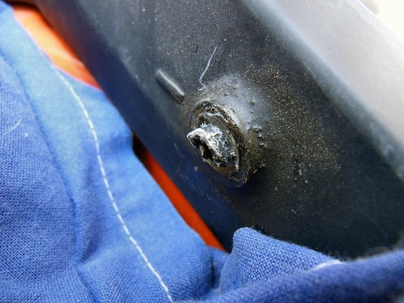

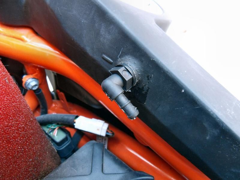

Bei dem Wechsel des Benzinstandsanzeigers, bei dem ich den Tank abbauen mußte, hatte ich mich dusselig angestellt Rolling Eyes und vergessen den Schlauch/ Schelle an dem Verbindungs-Schlauch zu lösen, der beide Tanks oben verbindet. Dabei brach das Plastik-Anschluß-Stück am rechten Tank so ab, das nur noch ein kleiner Rest aus dem Tank sah ohmy .

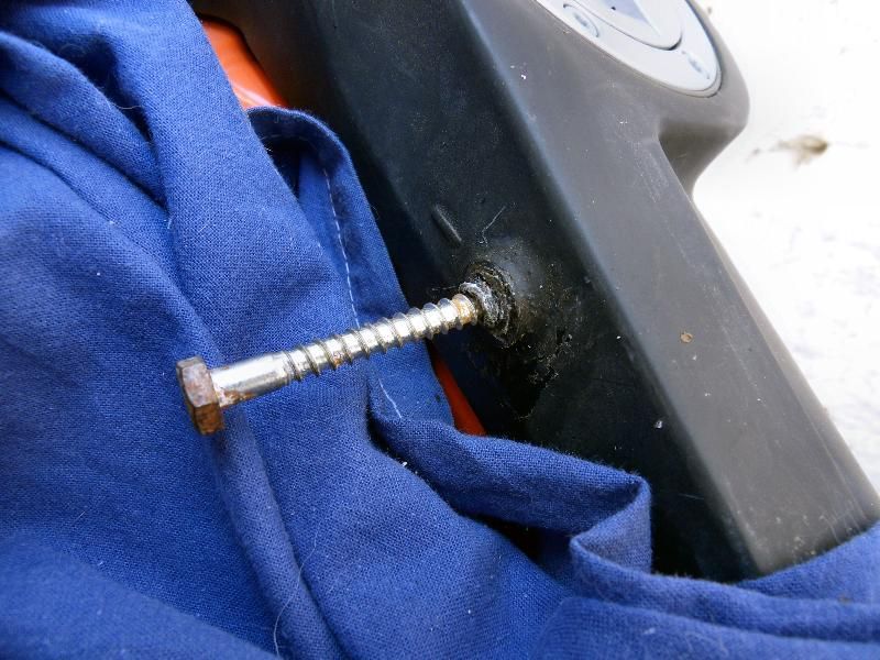

Nachdem es hier bekannter Weise keine KTM Vertretung gibt Mad , mußte ich mir kurzfristig selber helfen, die Verbindung also bis zum Eintreffen des Erstazteiles (nochmals vielen Dank an die Hilfe der beiden Forums-Mitglieder für Beschaffung des Ersatzteiles!!!) provisorisch lösen. Hab dazu den größeren Rest des Anschlußstückes an dem Plastik-Sechskant mit einem 7er Bohrer aufgebohrt, das kleine Reststück im Tank mit Sekundenkleber eingestrichen und das Anschlußstück drüber geschoben. Stabil soweit!

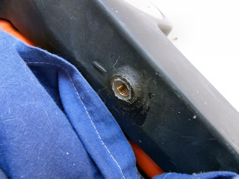

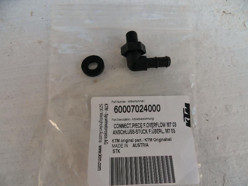

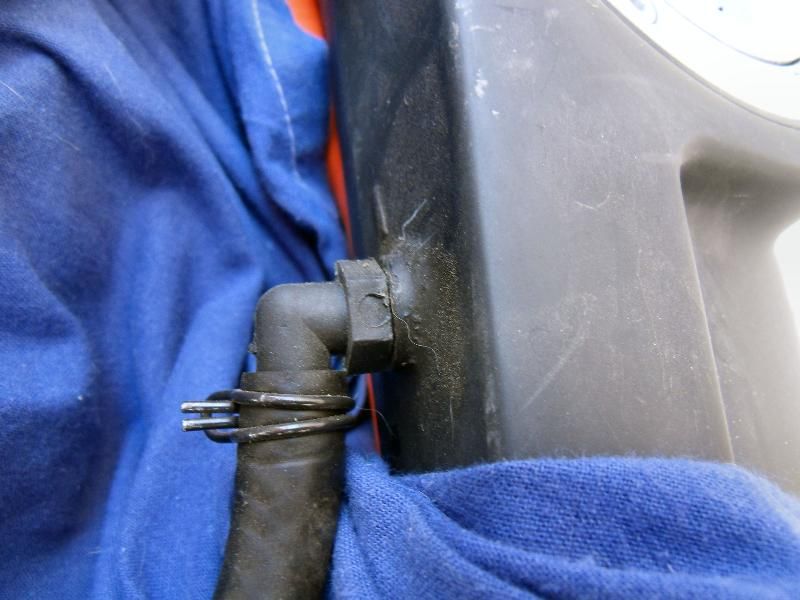

Als das Teil mit der Post eingetroffen war und klar war, das ein 7er Gewinde an dem einen Ende angebracht ist (nicht zu sehen auf der Bestell-Liste...zu klein in der technischen Zeichnung), mußte ich also das Reststück aus dem Tank bekommen. Hab dazu ne größere Schraube in das Reststück geschraubt (das Teil im Tank war zu kurz, als dass ich es mit irgend einer Zange hätte fassen können...und auch die Gefahr das es noch weiter bricht unsure ), zuvor mit Sek.Kleber bestrichen. So ließ sich dann der Rest gut aus dem Tank schrauben. Im Tank ist ein Messing-Gewinde!
Warum ich das alles schreibe? Ich denke das Anschlußstück kann auch leicht mal brechen, wenn man z.B. die Hamsterbacke abbaut (gleiches Anschluß-Stück), den Schlauch dort abziehen muß. Der Schlauch wird nach ner Zeit so hart, das beim Lösen durchaus auch das kleine Plastik-Teil mal brechen kann. Dann iss es vielleicht von Vorteil schon zu wissen, wie man den Rest aus dem Tank raus bringt.....ich bekam nämlich verschiedene Infos, die alle so nicht stimmten, u.a. auch von meinem Freundlichen, der meinte das Anschlußstück wäre nur gesteckt dry ...verkehrt!

Hast ja auch ne neue 990ig. Ist überhaupt kein Problem das Anschlußstück raus zu schrauben. Ich wußte nur nicht wie der Rest-Stummel zu entfernen war, hatte ja fast 3 Wochen keinen Ersatz dafür. Außerdem war der Stummel auch verklebt, hat sich deshalb auch einigermaßen schwer lösen lassen. Mußte mit der eingedrehten Schraube etwas hin und her, rauf und runter nackeln, um das Gewinde von dem Kleber frei zu bekommen.
Aber wie gesagt, das Problem würde Dir nicht passieren, denn nun wissen wir, das ein Messing-Gewinde M7 das Anschlußstück umschließt. Easy zum Rausdrehen!
