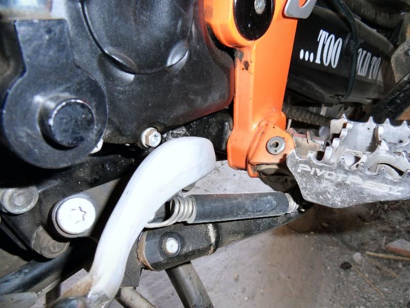

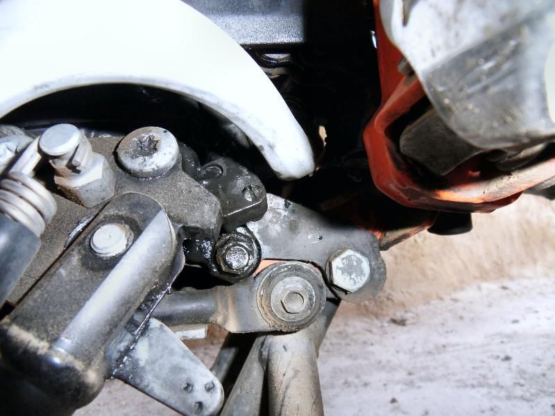

kretabikerOffline
Anmeldungsdatum: 01.09.2008
Beiträge insgesamt: 6067
BeitragVerfasst am : Fr, 24. Aug 2012, 10:07    Titel: Antworten mit Zitat
@Beetle:
Wieso soll er die Variante vergessen (frag mal den RR wie er mit dem Umbau aufgesessen hat, in Kurven, mit Sozia+Gepäck!)?
Ich finde das super gelöst, auch wenn noch eine lange Schraube quer durch das Motorgehäuse geht.....(das will ich sehen das jemand diese Verbindung bricht Laughing )....! Die andere Befestigungs-Schraube sitzt an der Hauptständer-Befestigung, also vollkommen entkoppelt vom Motor.

 Dateigröße:  114.31 KB
 Angeschaut:  794 mal
 Dateigröße:  102.07 KB
 Angeschaut:  799 mal

Bruggma @ Fr, 24. Aug 2012, 11:56 hat folgendes geschrieben:
Überlege mal, was ist härter, die lange Schraube oder das Gehäuse.
Die lange Schraube wird nie brechen, da gebe ich Dir recht
Da will ich auch gar nicht mit Dir streiten, klar die Schraube (ist eigentlich ein Bolzen) iss sicherlich härter. Wenn Du das letzte Foto von mir betrachtest, dann siehst Du rechts die Schraube, die an der Hauptständer-Halterung eingeschraubt ist. Links davon, genau unter dem Seitenständer-Schalter sitzt der Bolzen. Also wer diese Verbindung brechen kann, der rummst mit so einer Gewalt dagegen, das sicherlich ganz viel am Mopped kaputt ist. Auch die kurze Distanz zwischen den beiden Befestigungspunkten......es muß sehr, sehr viel Kraft anliegen um da was raus zu hebeln. Denke ich! Aber: nothing can live forever... auch nicht die Seitenständer Versetzung! Wink
