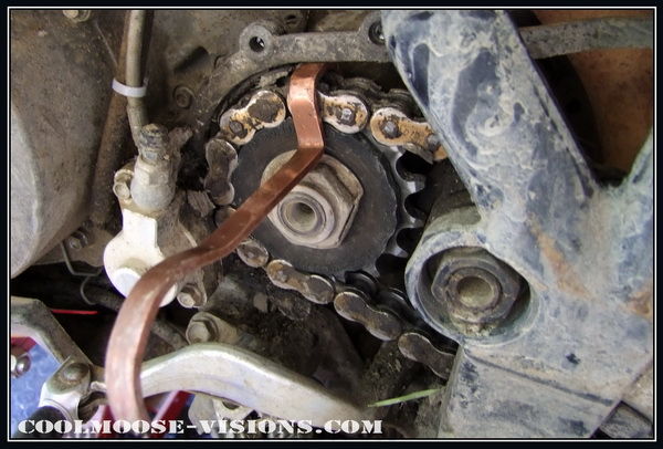

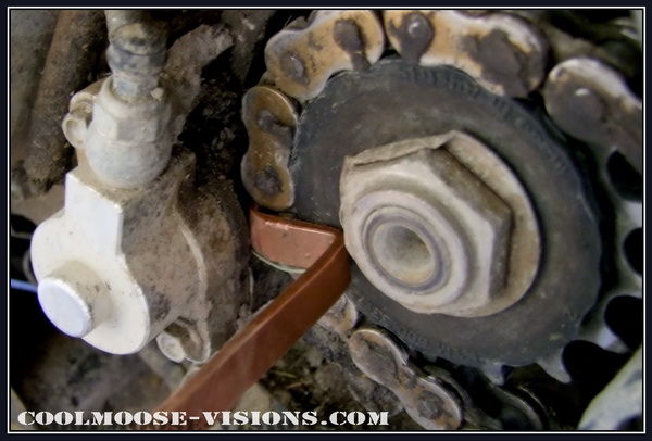

Moin,
hatte das Dreckpopeln hinterm Ritzel satt.

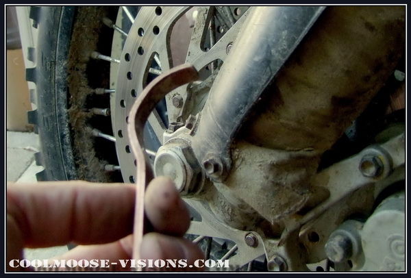

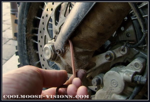

Das andere Ende perfoarmt hervorragend um an den Dreck
zwischen Gabelschutz und Gabelschoner zu kommen,
m.

OK:
1x Messen, frag nich wo,
2x Sägen,
3-6x Biegen
20x Feilen,
sonst passt das gute Teil nich KNZ vorbei.
Dann gute Stück auf die Kette klemmen und per Hinterraddrehung übers Ritzel bewegen.

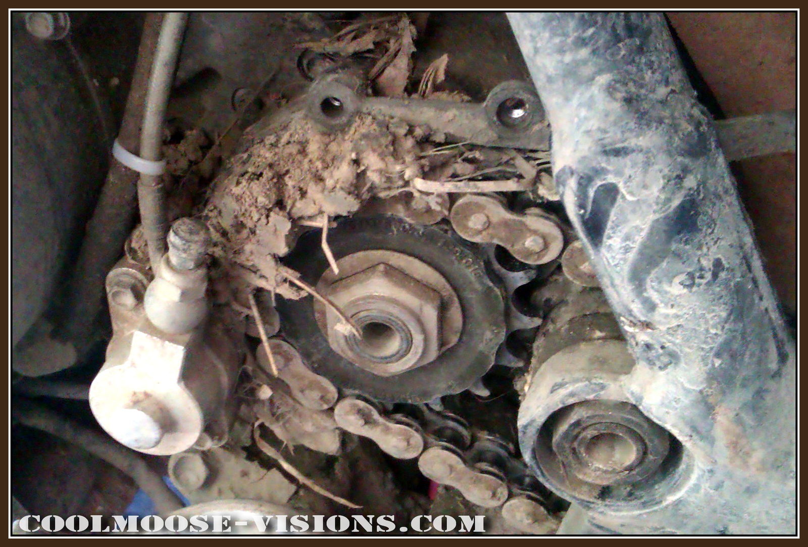

...hier mal was Altbackenes.
