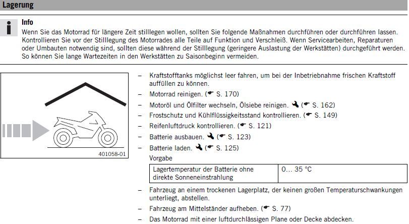

BeitragVerfasst am : Do, 26. Jul 2012, 11:17    Titel: Antworten mit Zitat
RTFM ergibt:
(also im Grunde alles hier bereits verstreut Gesagte)
