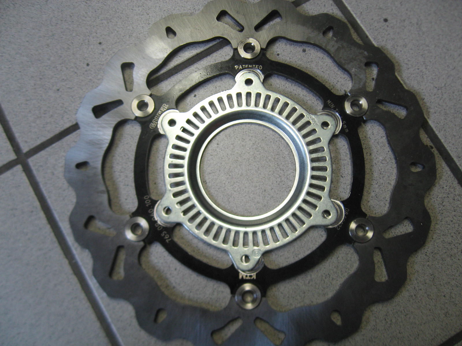

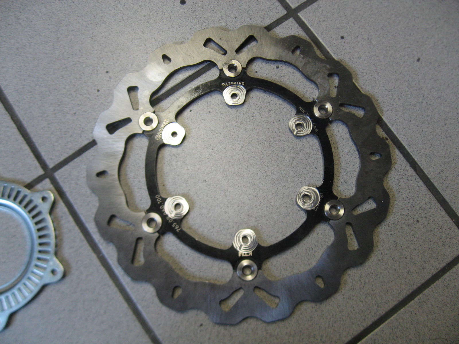

Ich habe die Ausfräsungen auf einer Fräse machen lasse.Das sind Galver Bremsscheiben.Funktioniert einwandfrei.Brauchst nur mit Fräser auf gleiche Dicke niederfräsen.

Hallo werter Zweitmotorrad! Frag mal den Jens von "Offroad Kontor" was wir für Probleme hatten, vor ca. 3 Monaten, mit der Bestellung von Zubehör-Scheiben. Ne ABE gabs sogar für die Scheiben, die überhaupt nicht an die ABS Maschine paßten.
Ich machs kurz........vergiß die Zubehör-Scheiben, soweit Jens und ich das raus bekommen konnten, gibt´s für die ABS-Käthe nur die teuren Orginal-Scheiben von KTM (mit ABE) für vorne (für hinten ist es kein Problem, da gibt´s einige aus dem Zubehör). Für die ABS-Losen passen die Zubehör-Scheiben.
Das ist korrekt, Du brauchst für vorne 2 verschiedene Scheiben (mit 2 verschiedenen Bestell-Nummern), eine für rechts und die linke für die ABS Seite die mit den Fräsungen.

Den ABS Geberkranz habe ich einfach aufgeschraubt und den Sensor mit einer Unterlegscheibe etwas nach außen gebracht - funktioniert übrigens auch noch mit dem original Reifensatz.

Jo, danke erstmal. Ich werde das wohl auch mit dem Ausfräsen machen. Die Scheiben liegen ja schon da.
@Kreta: sag ich ja. Die EBC Scheiben haben ABE, aber die Scheibe passt nur rechts ohne Fräsen.
Das nächste Mal nehme ich doch die Originalscheiben. Das ganze TheTer ist die Ersparnis nicht wert.
