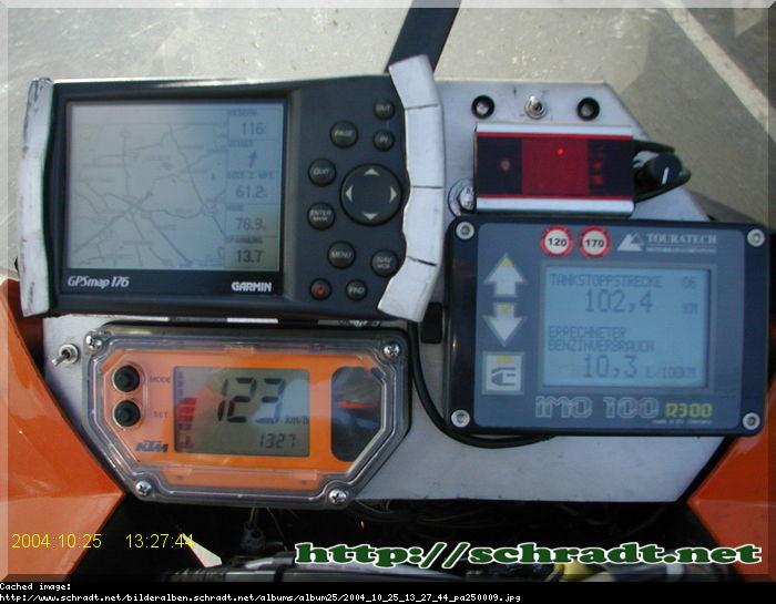

Wenn du wirklich ins Gelände willst, dann vergiss sowohl Ram als auch die normale TT Halterung. TT hat so eine Heavy Duty Ausführung im Programm, die könnte halten.
Ich habe meinen GPSMap 176 gebraucht gekauft. War zwei Jahre alt und wenn ich dem Vorbesitzer trauen darf, bloß wenige 1000km auf ner BMW LT mitgefahren. Die Punkte wo die RAM Halterung saß waren *deutlich* mitgenommen und das Gehäuse an den mittleren Schrauben bereits leicht angerissen.
Meine Halterung sieht so aus:
Weiteres siehe http://schradt.net/index.php?dir=mo/lc8/tun/cockpit
Hält seit fast 30000km und nicht wenige davon offroad mit derben Schlaglöchern, Sprüngen und Stürzen.

Wenn, dann würde ich dieses Modell nehmen:
Die Abstützung von oben auf das Gehäuse macht Sinn, weil genau an der Stelle die Leiterbahnen zum Display gehen. Diese können sich mit der Zeit lösen, dann hat das Display Aussetzer. Bei meinem habe ich innen drin die Verklebung von Display erneuert (altes Klebeband runter, neues drauf), dann funktionierte es wieder tadellos.
Motorradvorbereitung ist auch ein Gag. Im 176er ist kein einziges Bauteil drin was vibrationsgefährdet ist, somit braucht auch nichts vergossen werden.
Bei den alten 3ern oder auch V-ern mag das anders sein...

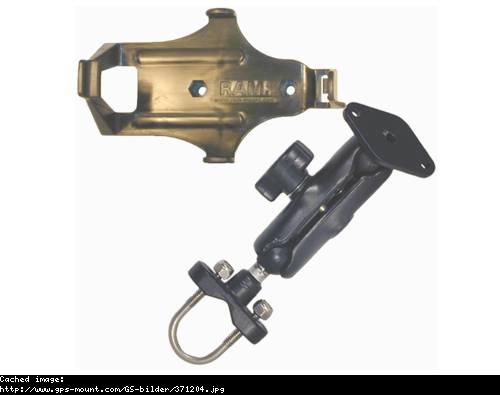

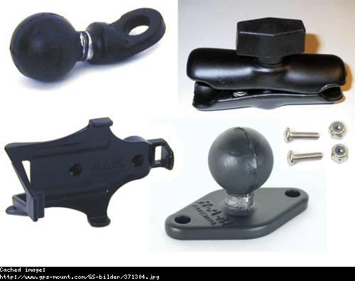

das komplette set:
371204 - 49,42 € minus 10 % bei angabe von LC8.info im kommentarfeld
371304 - 55,45 € minus 10 % bei angabe von LC8.info im kommentarfeld
http://shop.gps-mount.com
im übrigen sind bei mir auch die TT teile zu bestellen - sind ja wirklich nicht schlecht. Rolling Eyes
