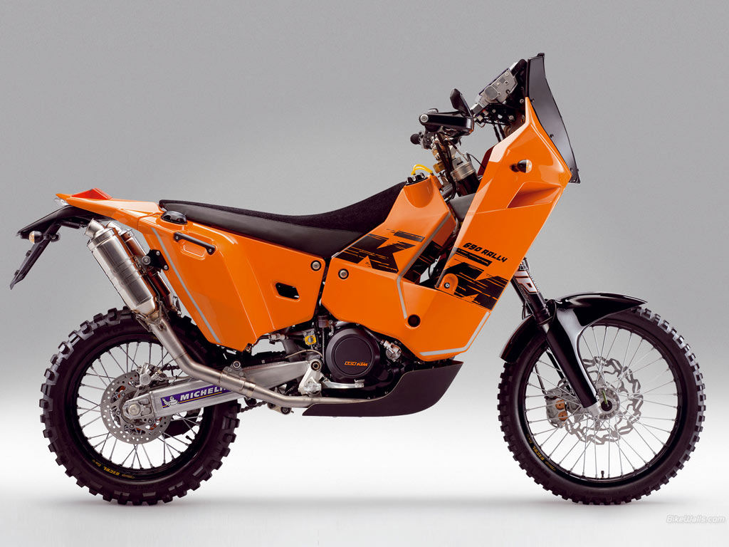

hallo zusammen,
hat sich schonmal jemand an so einen umbau herangewagt?
bilder?

BeitragVerfasst am : So, 24. Jun 2012, 17:03    Titel: Antworten mit Zitat
meint er das ?

BeitragVerfasst am : So, 24. Jun 2012, 19:34    Titel: Antworten mit Zitat
jein.
zwar nett aber bestimmt zu teuer / nicht tüv/strassentauglich Exclamation Question

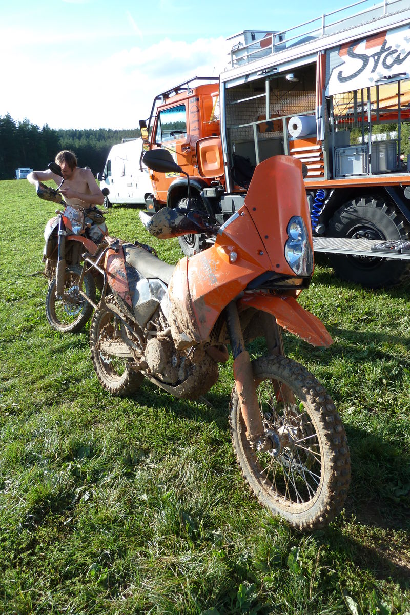

BeitragVerfasst am : So, 24. Jun 2012, 22:37    Titel: Antworten mit Zitat
Dann stochern wir mal weiter, wenn es um grösseres Tankvolumen geht.

@haio / enduro s
deine?
alutank?
preis?
eigenbau? hersteller?

arbalo @ Mo, 25. Jun 2012, 22:10 hat folgendes geschrieben:
@haio / enduro s
deine?
alutank?
preis?
Meine! Rolling Eyes
Teile kommen von Mecasystem.
Sind aber auch nicht umsonst zu bekommen.

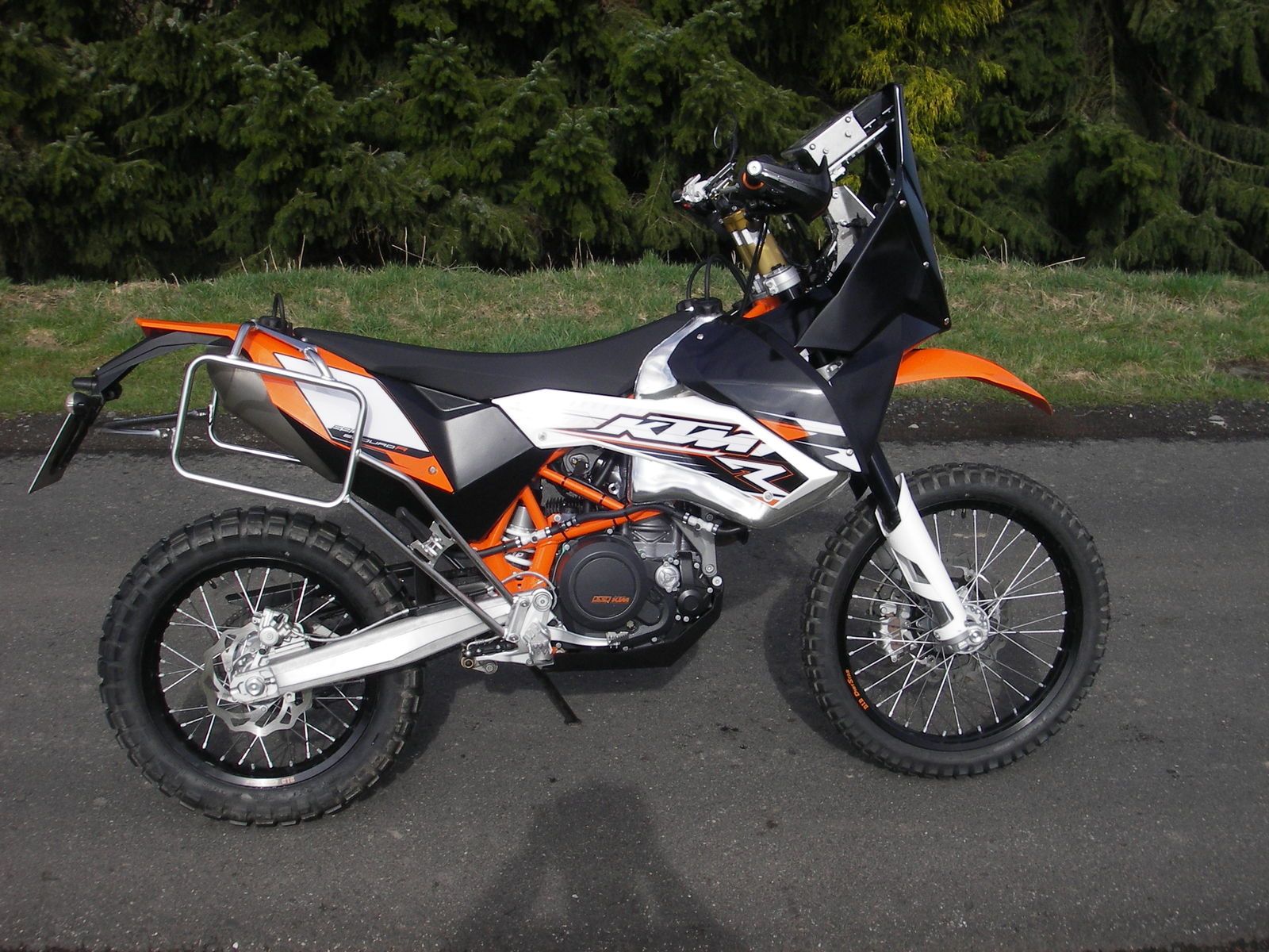

Steht vorm Haus Cool
Da hast du mehr Tank an der LC4

@FSK4ever
Wieviel Tankvolumen hast du jetzt insgesamt?
Wieviel hat der Spaß gekostet?
Is doch die RallyRaid Version, oder?
Was sagt der TÜV?
Grüße, Manuel
"Was du morgen kannst besorgen, das verschiebe nicht auf heute!"
FSK4everOffline
Anmeldungsdatum: 27.09.2009
Beiträge insgesamt: 223
BeitragVerfasst am : Di, 2. Okt 2012, 19:47    Titel: Antworten mit Zitat
Habs noch nicht auf die spitze getrieben, also noch nicht bis zum stehen bleiben leer gefahren, aber wenn die Lampe angeht, hab ich über 400km auf der Uhr stehen und tanke unter 20l nach. Rein rechnerrisch sollten es 22l (11l zusätzlich) sein. Wenn man das Moped gerade stellt, kann man auch noch nen Liter zusätzlich drauf stellen, in Schräglage gehts halt in den überlauf ;-)
Gekostet, tja, kennst sicher die Preise bei RR und zieh da einfach nen bissel Nachlass ab und leg den für den TÜV wieder drauf. Bist mit 2k€ dabei inkl. Eintragung.
Soll heißen, ich habs eingetragen bekommen, aber auch nur mit mit good will, Sachverstand und viel Überzeugungsarbeit (ach ja und 4 Prüfstellen abklappern).
Achso, das Moped am Treadanfang ist straßenzugelassen. Somit gibs bei den Tanks keine Probleme, aber such dir die Teile mal bei den Ersatzteilen raus. Da schlackern dir die Ohren. Für die Tanks inkl. Halterungen (und Auspuff) bist bei ner fast neuen 990er ... blink
Naja das nächste Problem, den Auspuff bekommst nur mit der Rallyeversion zugelassen, aber die hat einen Vergaser und den bekommst wegen der Abgasnorm und/oder Lärmvorschriften nur mit 17PS zugelassen.
Eine Möglichkeit wäre nur die vordern Tanks zu nehmen und hinten den alten zu lassen. musst aber trotzdem ne Unterdruckpumpe nachrüsten, oder kannst die vorn nie ganz leer fahren. Zusätzlich kannst die vorn nicht voll machen oder musst nen Benzinhahn dazwischenbauen, den du auf machst wenn 100km oder so hinten raus sind.

Welcher TÜV wars denn, wenn man fragen darf Rolling Eyes
Ziemlich cool wärs wenn du die Eintragung irgendwie ins Forum stellen könntest. Das würde evtl. die ein oder andere Diskussion mit der örtlichen TÜV-Prüfstelle erübrigen Smile
Dann könnte man die Eintragungen schon mal vorab mit dem TÜV-Menschen besprechen Smile
Oder du stellst es lieber nicht ein, da ich sonst schon wieder über üble Geldausgaben nachdenken muss Laughing

BeitragVerfasst am : Mi, 3. Okt 2012, 12:56    Titel: Antworten mit Zitat
Wenn du es auf jeden fall zugelassen haben magst, kommst an dem Tank von ner SE nicht vorbei, vorausgesetzt du willst am Auspuff und Krümmer nix ändern. Zulassung werd ich mal einscannen.
Ich würde im Nachhinein auch auf den SE Tank gehen, auch wenn es aufwändiger ist mit der Sitzbank, aber da geht nen Tankrucksack drauf, das kannst bei meiner durch die Entlüftung vergessen. Hab mir schon überlegt, die Entlüftung über eine Bohrung im Tank zu verlegen und Deckel ohne Loch zu nehmen, aber wie gesagt, bislang nur überlegt.
