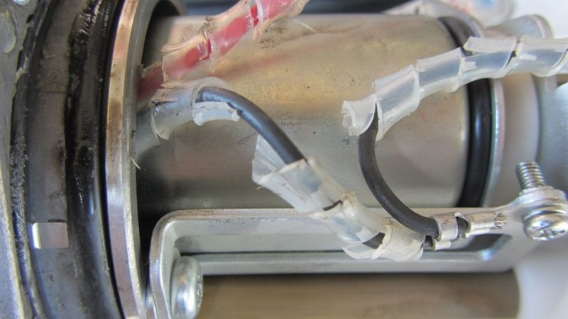

bin mit meiner Adventure (990 EFI, BJ 2010, 22.000km) gerade in Kasachstan. Sind unterwegs in die Mongolei (www.roadstomongolia.com).
Unterwegs hatte ich folgendes Problem:
> Nach langer, langsamer Fahrt spring die Adventure nicht mehr an. Nach 10 Minuten abkühlen geht sie wieder ohne Probleme an und läuft.
> Wenn sie unterwegs richtig heiß war, hatte sie ab 4000 Umdrehungen keine Leistung mehr.
> Im Stadtverkehr von Almaty war es dann so, dass sie (mit nur noch sehr wenig Sprit in den Tanks) von selbst ausging. Nach 20 Minuten abkühlen lief sie wieder.
Am Tag als es passierte sind wir ca. 8 Stunden bei 30 Grad gefahren. Ca. 400km. Etwa die Hälfte davon nur 30-40kmh. Sie war nie überhitzt. Der Lüfter lief die meiste Zeit, ging aber auch immer wieder aus. War immer im oberen Temperaturbereich.
Inzwischen habe ich mir eine neue Benzinpume aus Deutschland schicken lassen und diese heute verbaut. Beim Ausbau und Öffnen der alten Pumpe sind mir zwei Dinge aufgefallen:
1) Die Kunststoffummantelung für die beiden Stromkabel hat begonnen sich aufzulösen. Siehe Bild 1.

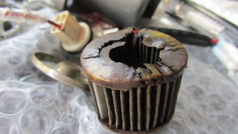

2) Der runde Benzinfilter aus der Pumpe sah an beiden Enden wie verschmort / verbrannt aus. Siehe Bild 2.
Habt Ihr so etwas schon mal gesehen? Denkt Ihr ich habe mit der neuen Pumpe die Ursache wirklich behoben?

Hast Du mal E85 erwischt ?

alpenfahrer @ Mi, 20. Jun 2012, 18:51 hat folgendes geschrieben:
im schlechtesten Fall E92 bekommen.
Wir sprechen glaub ich nicht vom gleichen. Ich finde das sieht so aus als wenn da hohe Prozentzahlen Alkohol durch gegangen sind E85 = 85 Ethanol !
Du meinst aber Oktanzahlen denke ich mal und würde Wetten das in Deiner Gegend keine einzige Tankstelle Oktanzahlen über 90 in den Tanks hat.

stecker gezogen unter der sitzbank??? für schlechten sprit unter 95oktan
BeitragVerfasst am : Do, 21. Jun 2012, 6:52    Titel: Antworten mit Zitat
Ich hatte mal ähnliche Symptome bei der 990er. Ein neuer Filter in der Benzinpumpe löste das Problem.
Achtung mit den Dichtungen, die kann man beim Einbau leicht ruinieren!

alpenfahrer @ Mi, 20. Jun 2012, 16:39 hat folgendes geschrieben:
zu 1:
die durchgescheuerten, aufgelösten Ummantelungen sind nicht außergewöhnlich - mit Schrumpfschaluch oder ISO Band pimpen und gut..
schlimmer finde ich wie die Dichtung der Pumpe aussieht - die ist aufgequollen und breitgeschmiert - das ist nicht normal - das Gummi der Dichtung ist Kraftstofffest..
vermutlich war da irgendwas außergewöhnliches im Tank
zu 2:
hab schon mehrere EFI Pumpen gesehen, aber sowas nicht
der Benzinfilter ist mit irgend ner Metalllegierung eingefasst.. ich denke das ist nicht angeschmort - das ist aufgelöst
Kann mir gerade nicht vorstellen wie es im Benzintank schmoren soll?! gruebel
Es ist gut das du die Pumpe getauscht hast, allerdings würde ich noch die weiteren Kraftstoff-Teile (Schläuche, Steckverbinder, Einspritzung) im Auge behalten..

BeitragVerfasst am : So, 24. Jun 2012, 14:39    Titel: Antworten mit Zitat
Hallo Jungs,
vielen Dank für Eure Einschätzungen und Tipps. Super, das Forum zu haben. Seit dem Wechsel der Pumpe läuft sie wieder super.
Das mit dem schlechten Sprit könnte sehr gut der Fall sein. Hatte auf den letzten 1.500km seit Almaty viel Zeit zum nachdenken. Und ja, die Tankstelle bei der wir vor dem Eintreten des Problems waren war wirklich sehr sehr einfach. Jetzt hoffe ich mal, dass es sonst nichts erwischt hat.
