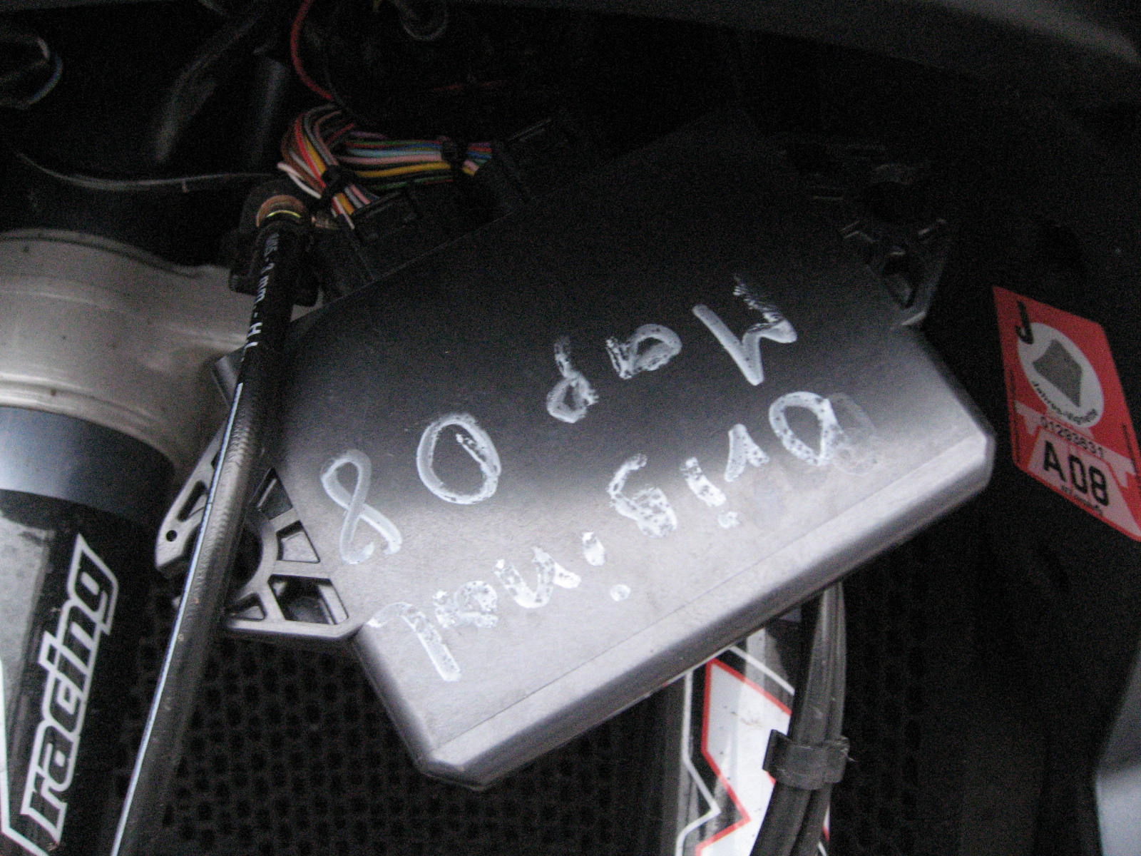

wo sitz die CDI ?
Unter dem Frontscheinwerfer
L I N K

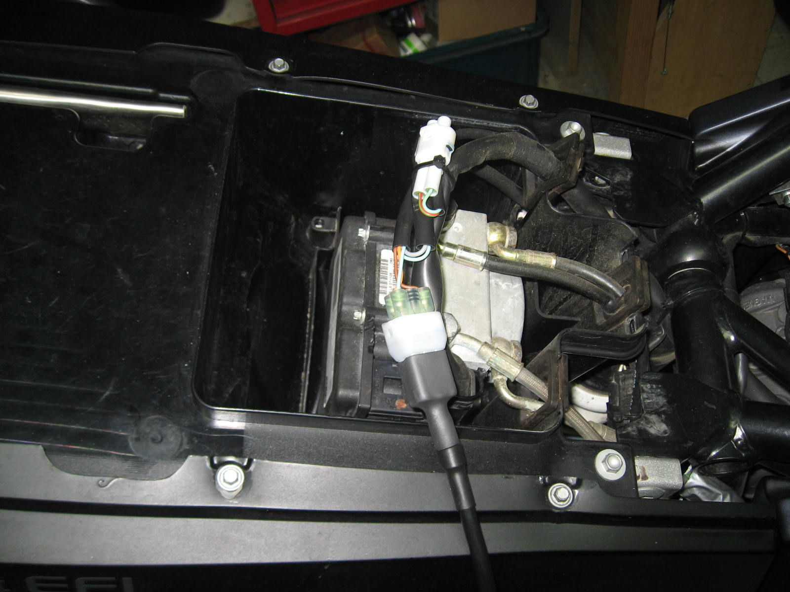

wo ist der Anschluß für das Diagnosegerät?
Unter der Sitzbank:
L I N K

CDI sitzt hinter dem Gitter unter dem Scheinwerfer.
Diagnosestcker ist unter der Sitzbank, 6-poliger Stecker.

CDI ist hinter der Gittermaske unter dem Scheinwerfer.Stecker für Diagnosegerät ist im ABS Kasten(Deckel abnehmen) unter der Sitzbank.Blindstecker ist dran
