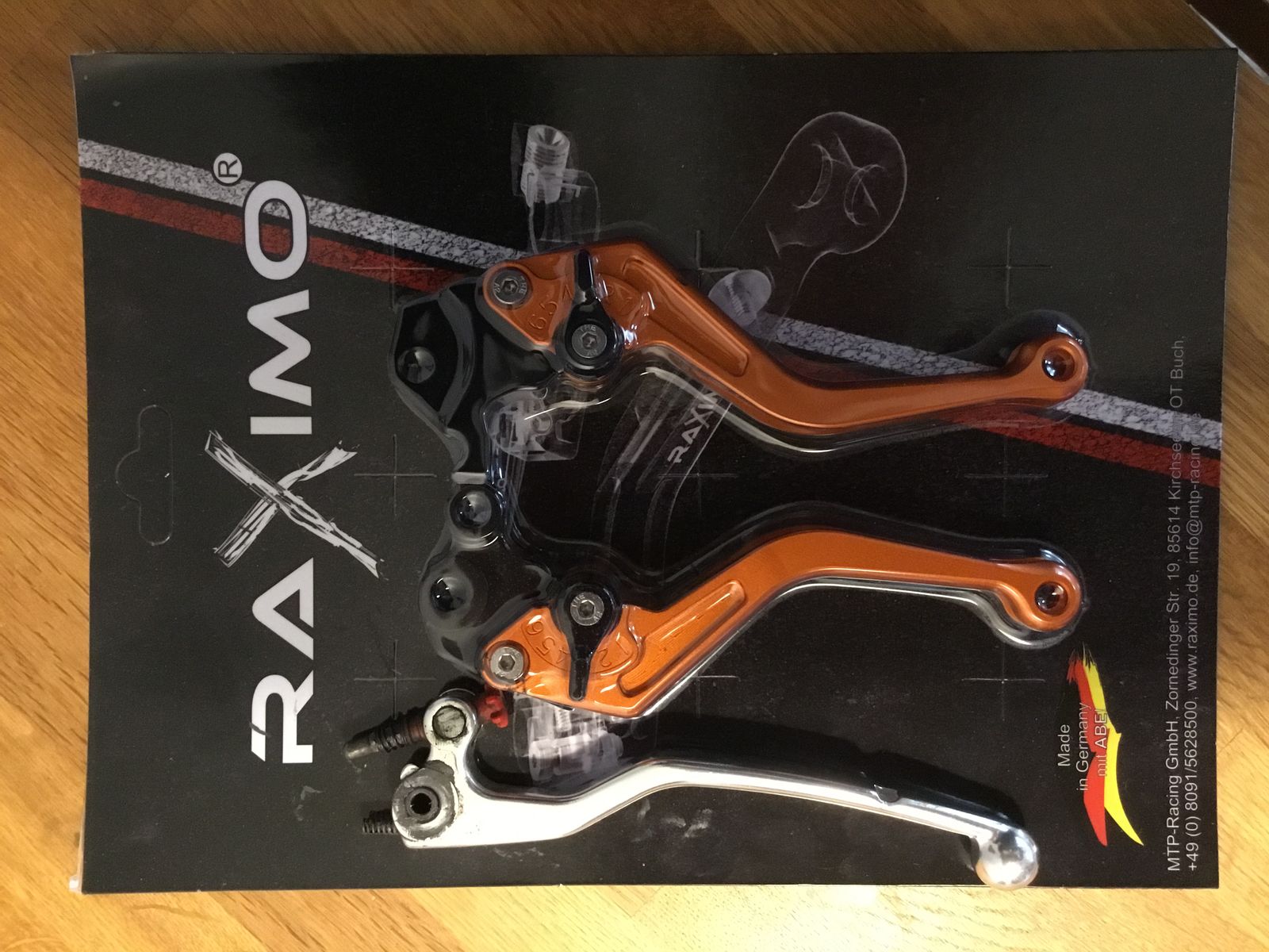

Habe mir das Set von Raximo bestellt - schnelle Lieferung, kostet um die 100€ mit ABE für die 950 SE. Beworben mit „Short Style“.... leider sind die Hebel geil, aber ähnlich groß wie die Originalen ohmy Schicke das also unausgepackt zurück - leider.
Suche weiterhin und werde jetzt mal den im Thread beschriebenen Magura-Hebel (nur Kupplung, silber, ca. 20€) bestellten. Hoffentlich passt der. Soll 130mm lang sein, der Originale hat 170mm.
Berichte weiter, da ich an der @ den kurzen Hebel gewöhnt bin, es aber jedesmal Diskussionen beim TÜV gibt (abgesägt und glatt gefeilt...).
Hier ein Bild vom Raximo BCS. Ob der Bremshebel passt, kann ich nicht sagen...
