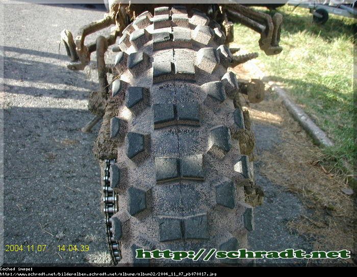

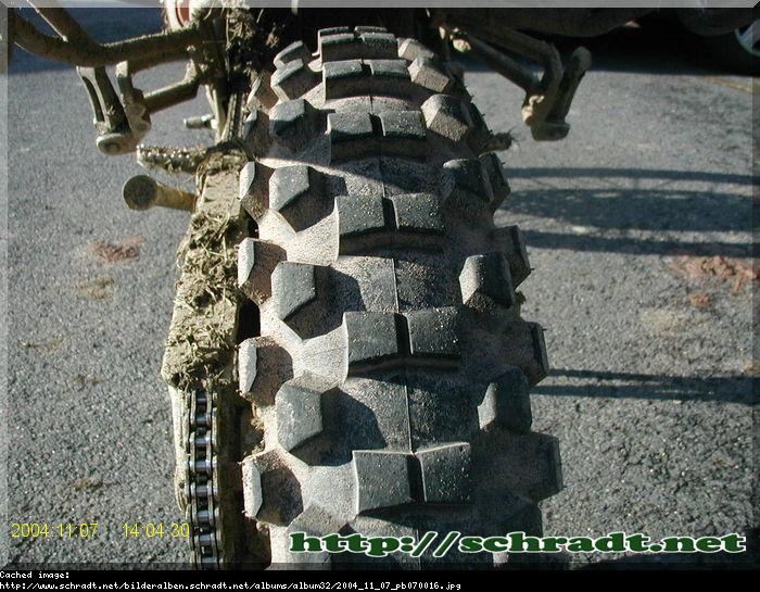

zum Michelin Baja: der haben wir beim DR-tagen ausprobiert un die ist recht super!
Testresultaten der Baja Reifen an der LC8:
Conditionen: Samstag, wechselend Regen und Trocken, 1 bis 5 grad
Ausentemperatur. 190 km Strecke, 50% asfalt (am Morgen) und viel Offroad am
Mittag (alles roadbook): Viel Schlamm/Matsch manchmal mit Steinen drin,
rutschige erdwegen und Blad im Wald. Sonntag Navigationsprobe, Startprobe
und wieder Roadbook Fahrt, (30km Liaison, etwa 35km roadbook, aber mit VIEL
matsch und Schlamm spuren an dem Acker endlang aufwendiges Roadbook usw.,
und noch wieder Liaison)
Reifen haben Gutes grip im Schlamm und bei Steinen, Reifen halten sich gut.
Auf asfalt fahrt die naturlich nicht so stabiel, aber auch bei Nässe hat die
noch gute Haftung. Nur wenn Schlamm uber das Asfalt ist wird er rutschig
(aber da ist keine Reifen mehr die dann nicht Rutschig ist).
Obwohl wir auch mal Richtig Gas gegeben haben sind keine Stollen abgebrochen
und keine Rissen oder so in der Baja gekommen: Verschliess sieht man wohl
nach diese 250km aber eigentlich sogar auch nicht viel.
2x foto, von unsere Reifen nachher:
Gesammtresultat fur Offroad: Super ++
für die Zurückweg habe ich dan der schon ziemlich weit abgefahrener MT21 mal
wieder montiert, die ist bei 150 km/h schon was stabieler.

Meiner hat schon paar angerissene Stollen, aber unterm Strich ist das ein super Reifen. Hab den gestern wieder aufgezogen, weil Stonemaster blank und 10cm Neuschnee...
Fährt auch mit Reifenhalter und 2,4bar bei Tempo 180 noch geradeaus auf der Autobahn ;)
Aber als Straßenreifen taugt der eher nicht, da wird der schnell verschlissen sein.
