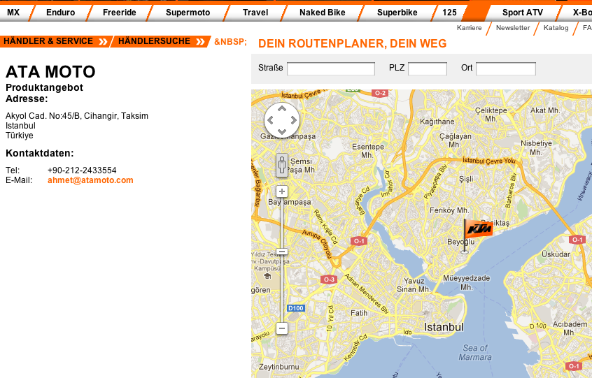

Kann dir ATA Moto empfehlen:
waren freundlich kompetent und haben mich NICHT übers Ohr gehauen....

Ata Moto ist sehr gut. Waren auch da um Ersatzteile zu Besorgen.

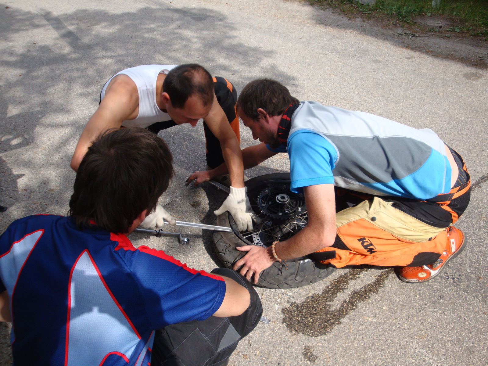

ich finde der beste "Schutz" gegen einen Platten ist ein Ersatzschlauch, Montier -Hebel und einen 12 V Kompressor.
Ich war selber 2009 in Russland und wir mussten einen Schlauch wechseln.
(es war aber die einigste BMW die mit war)
Das Reifenwechseln unterwegs sollte mann wirklich vorher mal üben. Eigentlich ist es mit etwas Übung wirklich easy. Besonders ohne Zeitdruck!!!
Beim Motocross und Enduro läuft dies auf Zeit.:-)
Für meine Reise zum Nordkap im Juli (also bald :-)))))) werde ich wieder ein 21/18 Schlauch Set, Hazet Hebel und einen 12 V Kompressor aus meinem VW PKW.
Die Kompressoren gibt es bei ebay oft für unter 20€.
Somit könnt ihr euch den hohen Preis sparen.

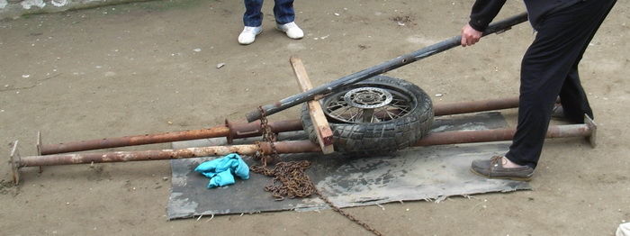

Das kann ich bei der LC8 nur dick unterschreiben. Insbesondere was den hinteren Reifen angeht. Ich hatte vor einigen riesige Probs den Hinterreifen von der Felge zu kriegen. Zum Glück fand ich in der Pampa 3 Deckenstützen Wink . Nichtmal mit dem Seitenständer einer fetten GS war das zu machen. Natürlich ist das von Reifen zu Reifen sehr unterschiedlich und hängt auch von der Reifenpaste ab. Man sollte aber mit so einem Fall rechnen.
