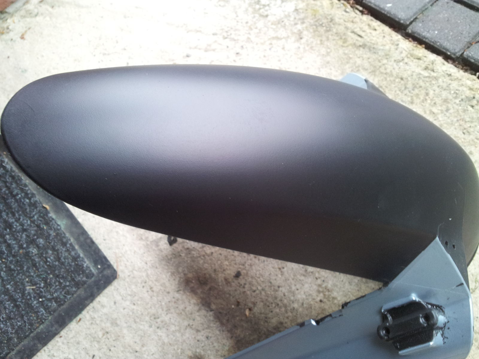

BeitragVerfasst am : Mi, 6. Jun 2012, 18:59    Titel: Antworten mit Zitat
So heute meinen ersten Versuch mit Plasti Dip gemacht.
Der Fender vorne hat leider mal ein falsches Reinigungsmittel bekommen und ist dadurch stellenweise graublau geworden.
Alles schön sauber gemacht, die lackierten Stellen abgeklebt und druff das Zeug.
Perfekt, sieht aus wie neu.
Vorteil zum lackieren:
man braucht keinen Haftvermittler und keinen besonderen flexiblen Lack.
Und da ich es kaum erwarten konnte - natürlich Grapscher im Lack dry
Also wieder abgezogen.
Das ist sowas von genial.
Morgen dann nochmal. Wink
Ich könnt mein ganzes Moped damit lacken.
2 Wochen Mattschwarz, darauf die Wochen Weis, zwischendurch mal Gelb und wenn ich alles wieder original haben möchte,
ziehe ich die Schicht einfach rückstandslos ab.

BeitragVerfasst am : Mi, 6. Jun 2012, 19:18    Titel: Antworten mit Zitat
Natürlich...ist aber nur der Probelack gewesen.
Ist wieder runter und morgen kommt es sauber drauf

BeitragVerfasst am : Mi, 6. Jun 2012, 23:15    Titel: Antworten mit Zitat
...looks good!
Wie schätzt Du die Abriebtauglichkeit bei Offroad-Flachköbber ein?
m.
LumberjackOffline
Anmeldungsdatum: 13.08.2003
Beiträge insgesamt: 5027
 →  107.000 km
BeitragVerfasst am : Do, 7. Jun 2012, 7:20    Titel: Antworten mit Zitat
Hmmm.... nun ja. Ich habe nur eine Schicht drauf gemacht.
Ob nun mehrere Schichten stabiler sind als Lack, weiß ich nicht bzw. glaub ich nicht.
An sturzungefährdeten Stellen kein Problem jedoch am unteren Teil des Tanks wo die Pads/Covers event. sitzen
Das Gummi wird sich jedenfalls ordentlich abrubbeln, aber...
abziehen und neu drauf ist einfacher als lacken.
Ich könnte es mir gut an den Heckseitenteilen, Spiegel, Handguards, an der Scheibe, Cockpit oder Hamsterbacken vorstellen.
Einfach alles, wo der Lack ab ist oder Kunststoff durch scharfe Reiniger ergraut ist.
Rahmen (versiegelt die Oberfläche), Felgen, Schwinge etc.
Werde vor meinem Urlaub (Baltikum am 15. Juni) mal ein paar Teile damit lacken und schauen, was so passiert.
Den Motorschutz werde ich mir vornehmen. Der bekommt bestimmt ordentlich was ab (Steinschlag)
Von der Anwendung sind da keine Grenzen gesetzt, leider bis jetzt nur von der Farbpalette (Rot, Mattschwarz, Gelb und Weis)
Wenn die Akras an der Hülle nicht wärmer als 93°C werden, auch das oder der Helm, mein Haus, der Garten, mein Dorf, das VW-Werk, Niedersachsen Mr. Green
