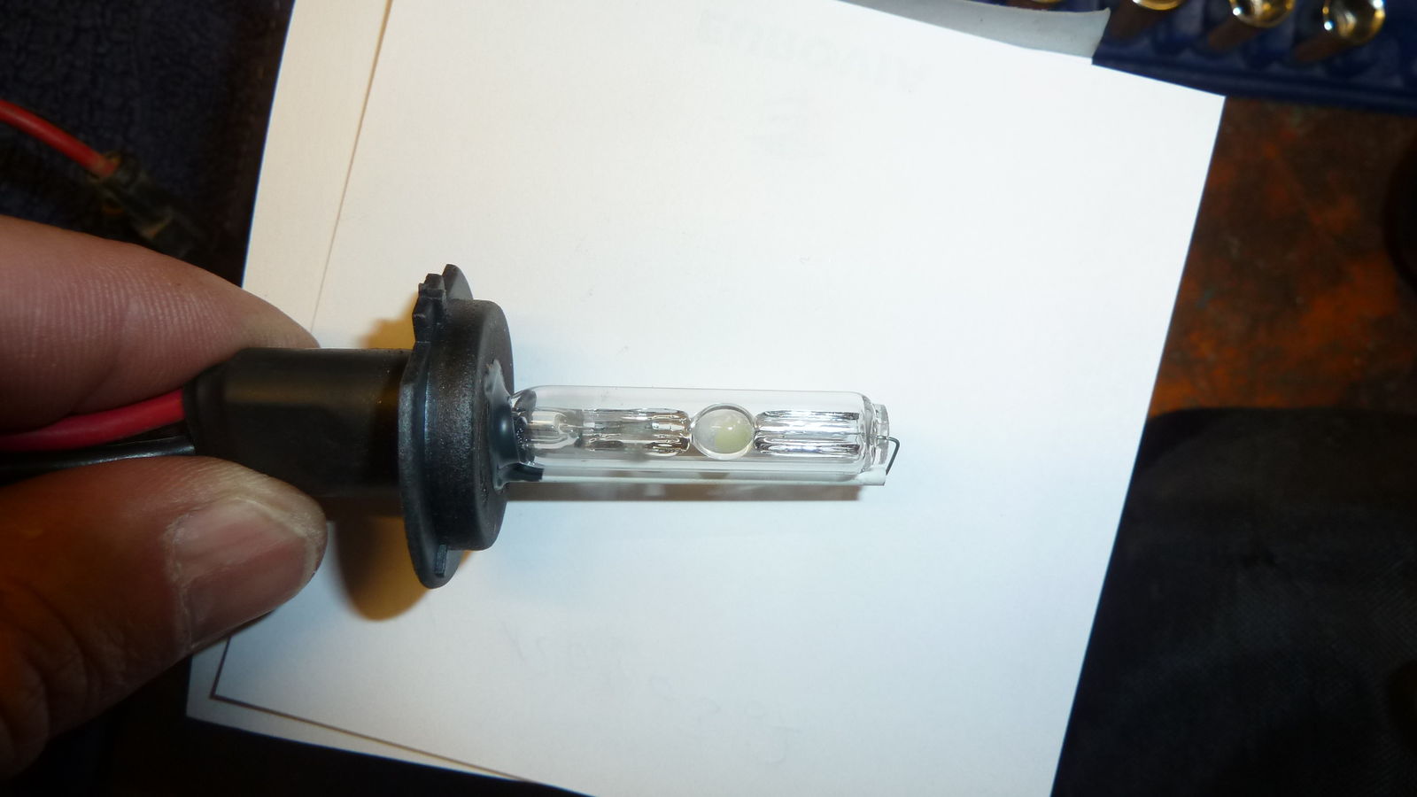

Dumme Frage. Woran erkennt man einen defekten Xenon Brenner? Klar, er brennt nicht mehr.Laughing Was ist aber los, wenn er nach dem Einschalten ca. noch 30 sec. brennt und dann erst abschaltet? Ist jetzt der Brenner defekt, das Vorschaltgerät oder Beides? Der Brenner hat so einen komischen gelben Fleck im Glaskolben. Ich denke, der gehört da nicht hin, oder? Ich hab schon das Vorschaltgerät vom Fernlicht probiert, da passiert dasselbe. Also sollte es wohl doch der Brenner sein.

Der gelbe Fleck ist OK und verschwindet nach einiger Brenndauer (Ich wette das war die Unterseite vom Brenner ?).
Defekte Brenner kann man nur sehr schwer/garnicht erkennen - das macht das VSG aber zuverlässig für Dich.
Ich würde auf Brenner erneuern tippen.

Ich tippe auf Lampe defekt.
Bei mir hatte der Draht zur Lampenspitze an einer Stelle (vorne am Ende des Isolierroehrchens) nur noch den halben Querschnitt. Der roehrchen hatte den Draht fast durchvibriert. Geringerer Querschnitt, hoeherer Widerstand, geringerer Strom, Lampe wird nicht heiss genug und erlischt.

So, der Brenner war´s! Ein Bekannter hat mir auch noch mal bestätigt, daß sich Xenon-Brenner auf diese Art und Weise verabschieden. Zum Zünden reicht die Gasfüllung gerade noch, danach geht der Brenner aber aus. Ein neuer Brenner ist heute gerade eingetroffen (ca. 11,-€).
Die versprochenen 3-5.000 Leuchtstunden (so stand´s mal auf der Packung) sind natürlich nicht ansatzweise erfüllt. Der Brenner hat bei mir genau 48.000km bzw. ca 800 Stunden oder 3,5 Jahre gehalten. Ich schieb´s jetzt einfach mal auf die artgerechte Haltung des Mopeds Laughing Aber das Licht ist es allemal wert!
