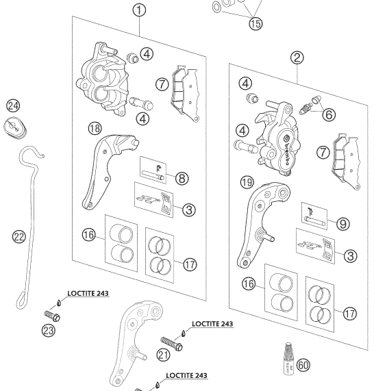

@Stefan_G: Die Explosionszeichnung war hilfreich, danke dafür!
@msi: Hast recht.
Unten sieht man die beiden Teile: Der mit den Kolben darin, Brembo steht drauf. Der andere heißt Brake Caliper Support. Die zwei sind auf eine für mich undurchsichtige Weise miteinander verschraubt - vermutlich, damit das Ganze "schwimmend" arbeitet: mit einer 11er Schraube und vor allem zwei Gummimanschetten, wahrscheinlich gegen Dreck. Ich möchte alles gründlich reinigen und fetten und sehen, ob's dann wieder fkt. oder ob ich den RepSatz brauche.
Bevor ich nun was ruiniere, würde ich gern wissen, ob man das ganz normal aufschrauben kann.
Oder ist dabei auf irgendwas Bestimmtes zu achten?
Und wie bekomm ich die Kolben aus ihrem Sitz? Die scheinen festzustecken.

BeitragVerfasst am : Fr, 18. Mai 2012, 14:35    Titel: Antworten mit Zitat
Kannste ganz einfach auseinanderziehen.
Gruß-BRB

Die Kolben kannst du normalerweise einfach per Bremshebel "rauspumpen" (dabei immer fleissig Bremsflüssigkeit nachkippen).
servus, Stefan
